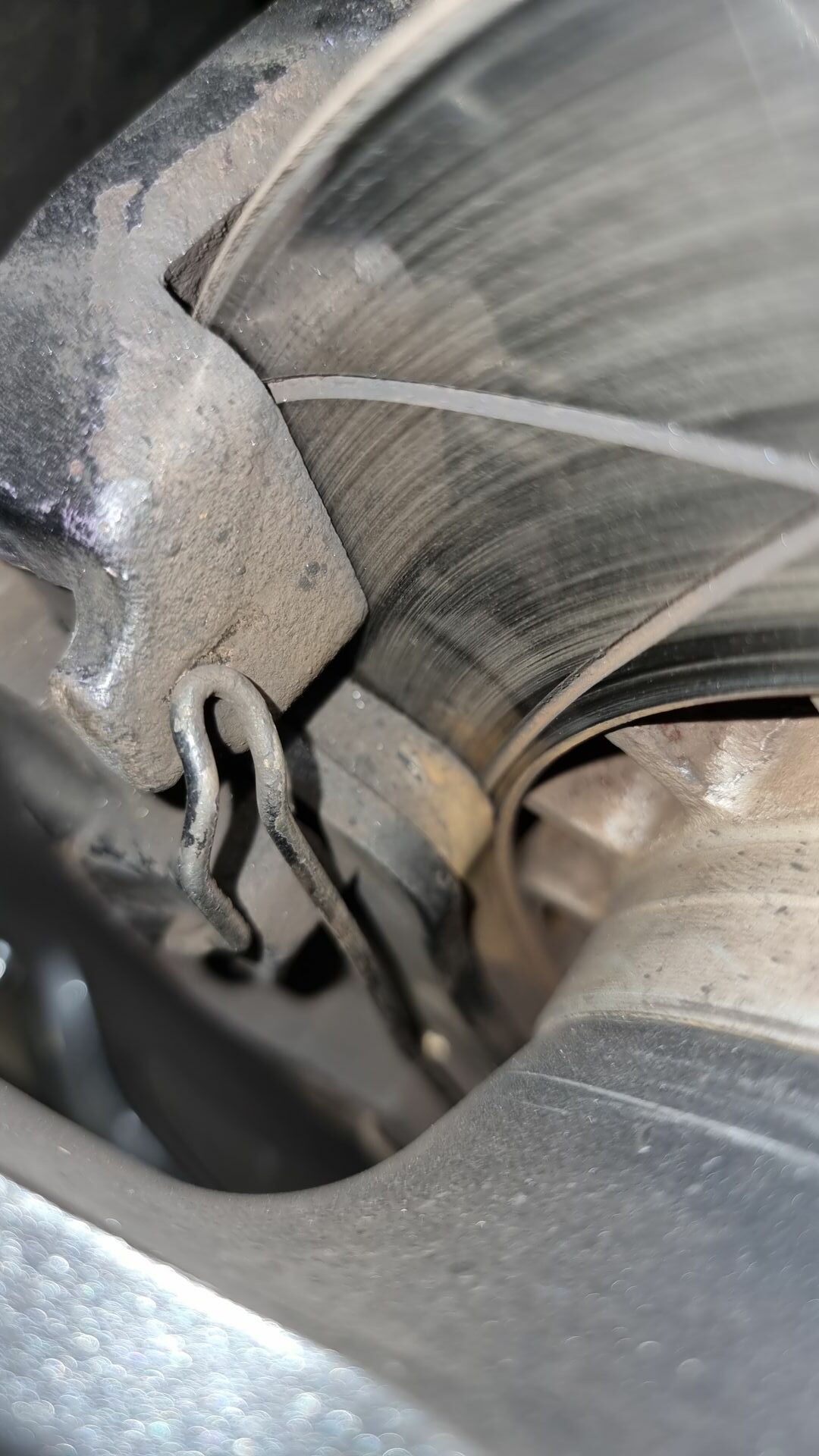

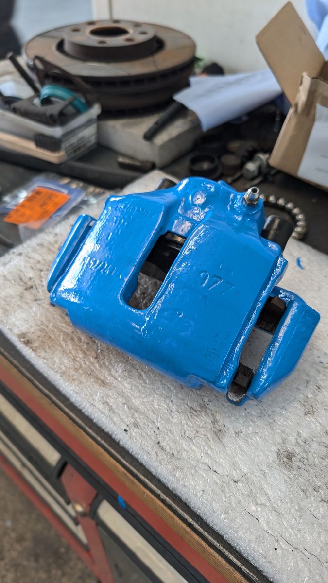

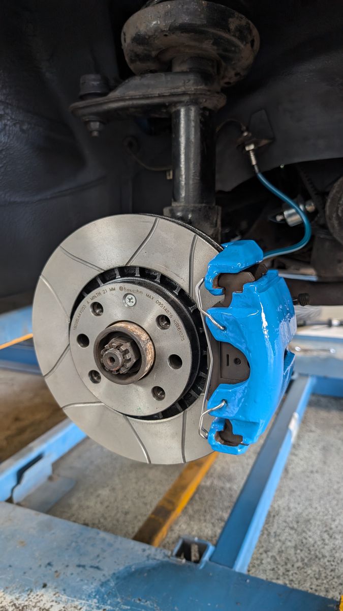

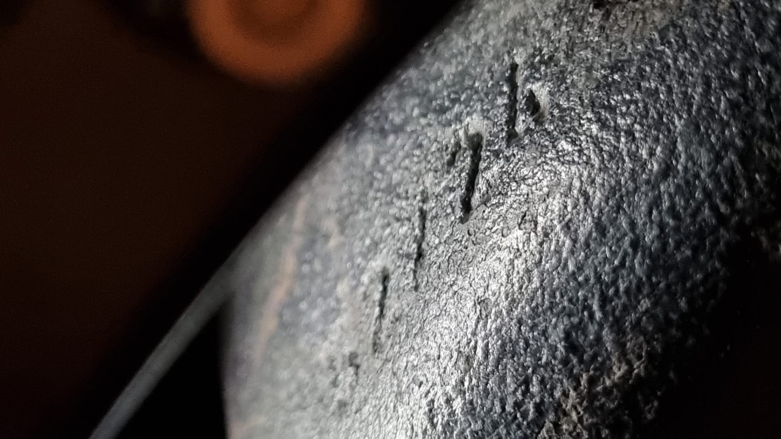

Ich habe leider ein Problem und hoffe, dass einer von euch eventuell eine Idee dazu hat:
Ich fahre seit einem Jahr einen Kadett E CC 2.0 16V. Dieser hatte ein ausgelutschtes Originalfahrwerk und ATE Powerdisks verbaut. Nun habe ich ein kaum gelaufenes H&R von einem Bekannten (auch große Federbeine) mit vormontierten Radnaben verbaut. Nach dem Fahrwerkseinbau habe ich festgestellt, dass die Bremssattelhalter an der Vorderachse kaum Abstand zur Bremsscheibe haben und bei jeder Kurvenfahrt schon leicht schleifen. Im Internet habe ich schon die Tiefen/Höhen von verschiedenen Bremsscheiben verglichen. Diese liegt bei 41mm. Gibt es da noch Unterschiede innerhalb der Bremsscheiben? Kann es eventuell an der Radnabe liegen? Liegt es an den unterschiedlichen Tolleranzen der kombinierten Tuningteile oder gibt's noch andere Gedanken von eurer Seite? Zur Hilfe habe ich ein paar mehr oder weniger gute Bilder angehangen ![]()
