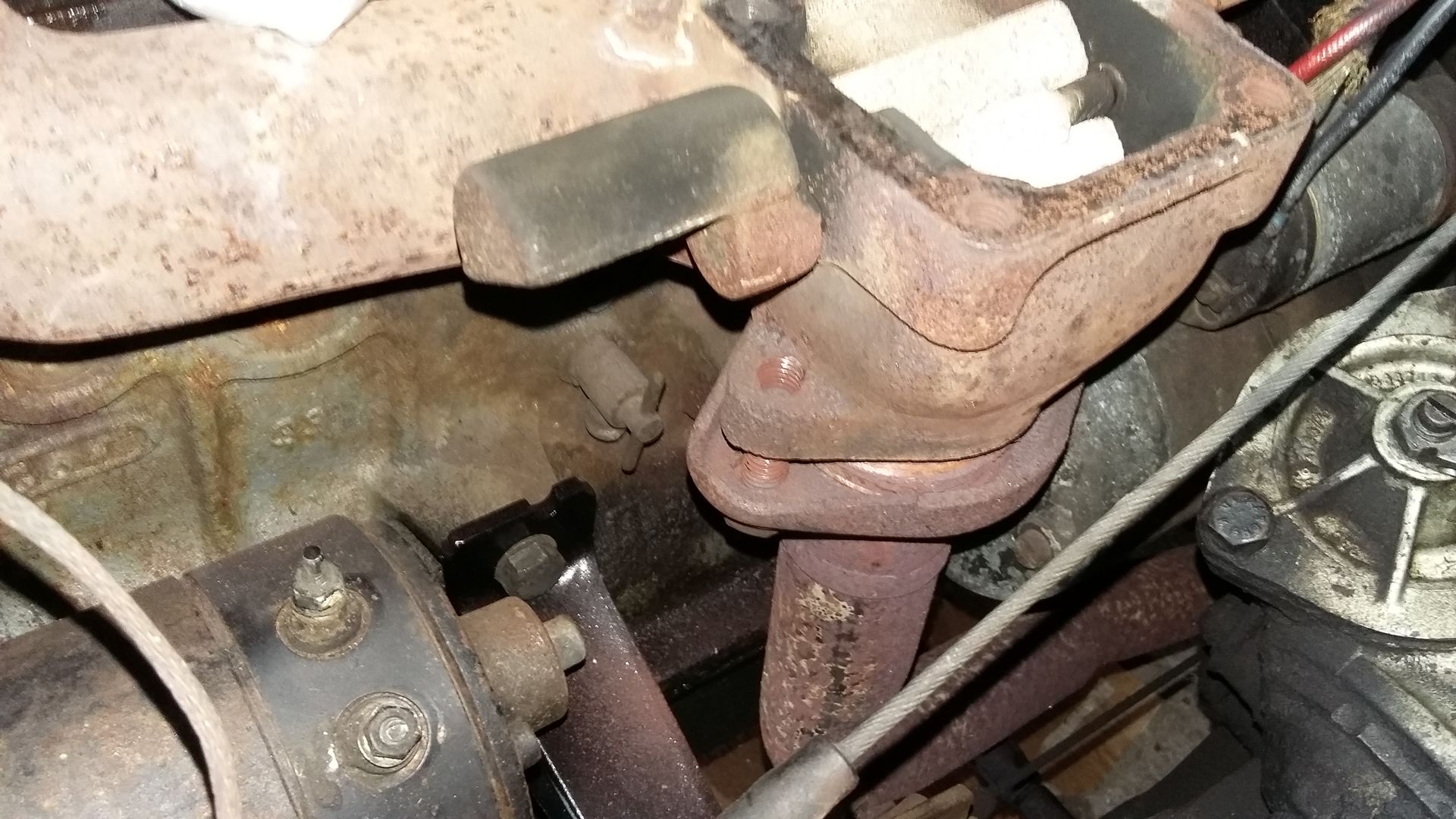

    Danke für das Angebot.
    Ich bin zur Zeit im Urlaub, aber ich glaube, ich habe noch Schlauch in 16 und 18 mm innen da. Einer davon müsste ja passen.
    Ausbauen wird dann spaßig. Die Halteschrauben vom Tank sehen nämlich etwas... Naja... Knusprig aus 😁
  • #12
    Einfach die letzten Gewindegänge der gammeligen Schraubverbindungen ein paar Tage vorher mit Kriechöl einsetzen (eventuell wiederholen) und dann mit einen Schlagschrauber lösen, hat bis heute immer funktioniert.
    Das dünne Kriechöl zieht sich durch die Kapillarwirkung in die Gewindegänge und die schlagende Wirkung des Schraubers löst die Verbindung.
    Solche gammeligen Verbindungen trocken zu lösen ist absolut Gift, da reißt gerne schon mal was ab.
