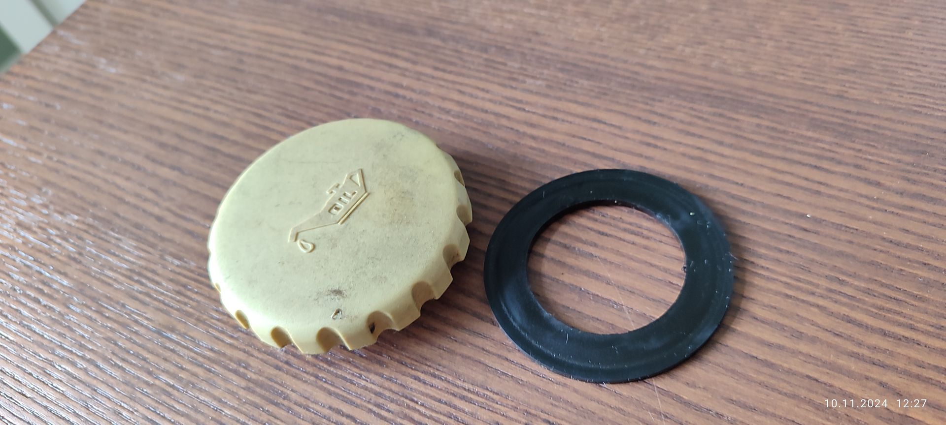

    Warum ?, der Deckel ist doch neu, sitzt fest und macht eigentlich einen guten Eindruck?

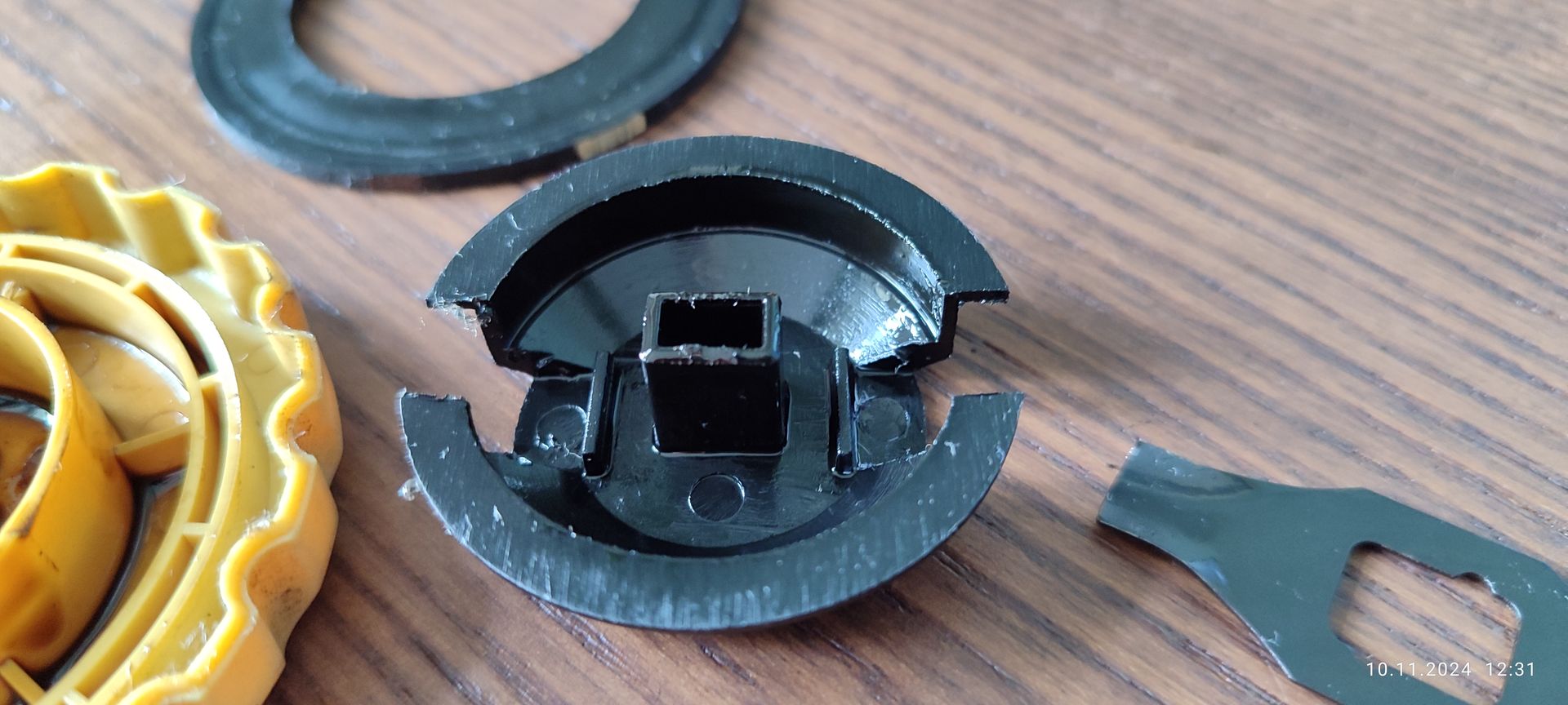

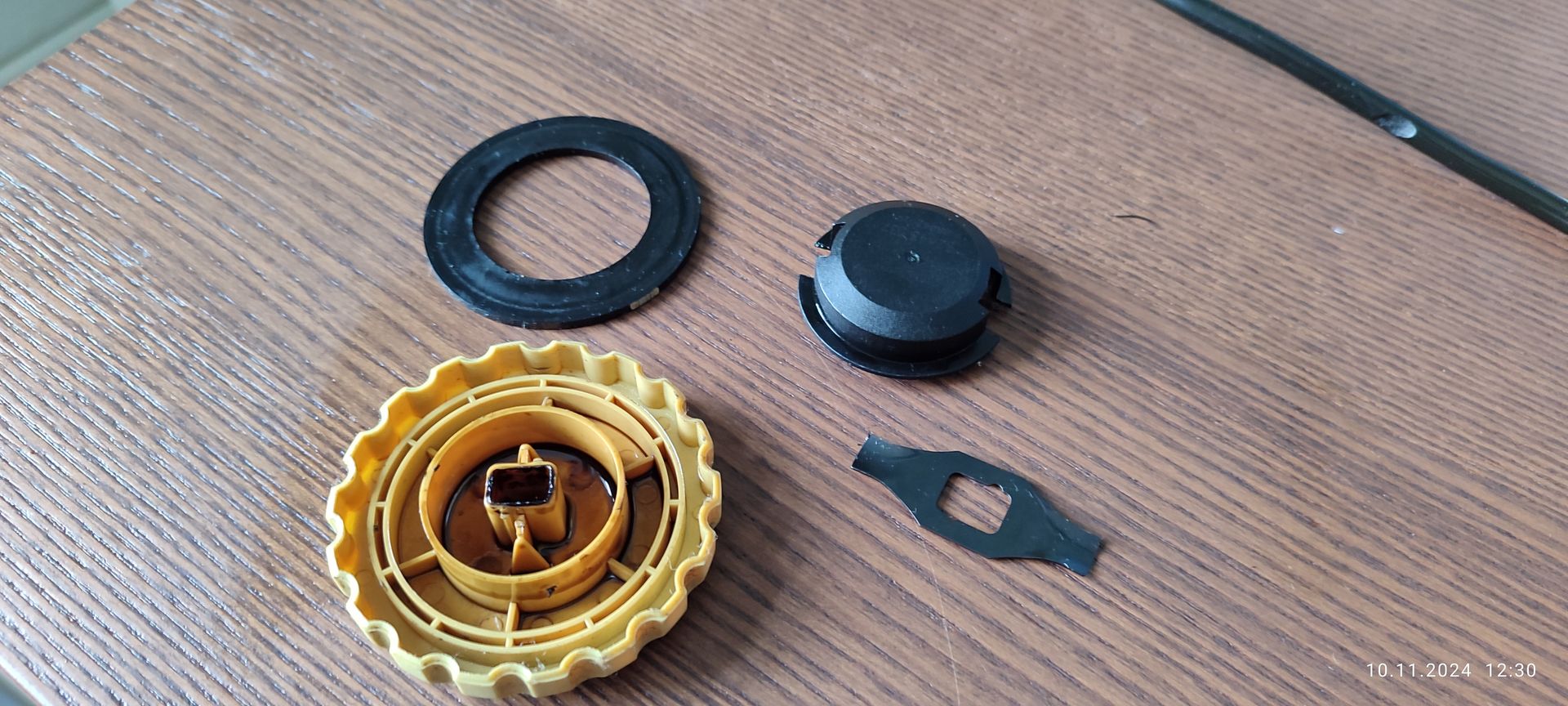

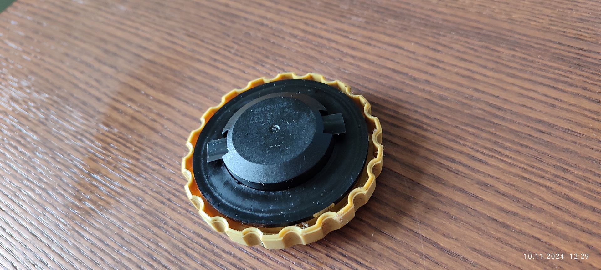

    Bei Analyse des neuen Deckels, fällt folgendes auf:
    Das ganze Dingen kannste total einfach auseinander nehmen.
    Deshalb ist es kein Wunder, das auf die Dichtung kein Druck ausgeübt wird.
    An den beiden Einzelteilen, gelber Deckel und schwarzes Innenteil, ist überhaupt keinerlei Verrastung, womit die beiden miteinander fest verbunden wären.

    Noch als Info,
    Aufgefallen ist das weil beim Abdrehen des Öldeckels, ich auf einmal nur das gelbe Teil in der Hand hatte.
    Im denkbar ungünstigsten Fall kann dann die Federklammer in den Ventiltrieb fallen.
    Weil der schwarze Topf wird dann nur von der Dichtung gehalten.
    Also echt gefährlich.
