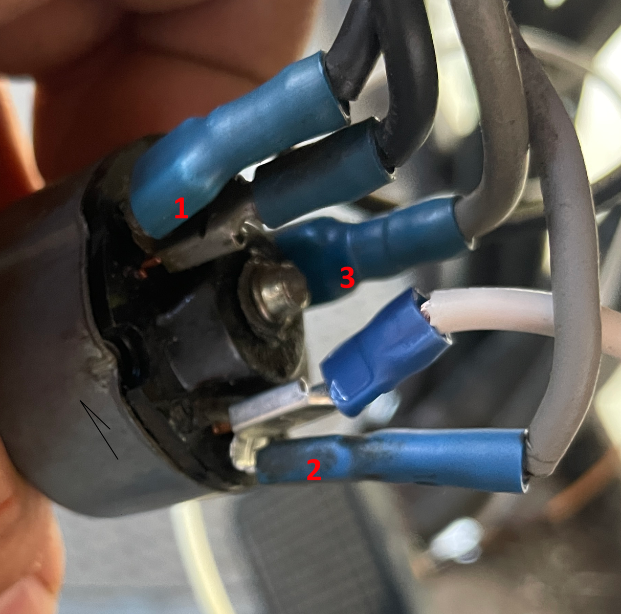

    Ich habe her so ein altes Kommunalfahrzeug mit einem alten VW 1.6 Liter Diesel.
    Wie es aussieht arbeitet das Glühzeitrelais nicht mehr.
    Das Relais ist eine Billigversion vom originalen VW Teil 171911261E. Ich hab auch noch ein zweites hier, als Ersatz. Ich bekomme aus beiden keine Spannung heraus. Gut möglich, das beide defekt sind.
    Dadurch geht die Spritpumpe nicht (weshalb wir sie direkt auf die Batterie hängen, wenn wir das Fahrzeug bewegen).
    Ich würde mir ein neues Teil besorgen, möchte vorher aber doch mal ein bisschen prüfen ob das Teil voraussichtlich defekt ist.
    Auf 30 liegen permanent 12V an.
    Es geht aber keine Spannung raus auf die anderen Anschlüsse.

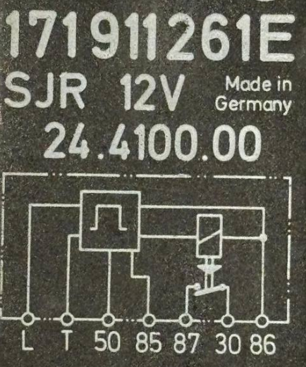

    Leider verstehe ich Schaltpläne nicht wirklich.
    Hier hab ich einen Schaltplan vom Relais gefunden. Auf meiner Version ist nichts drauf, die Zahlen sind aber die gleichen.
