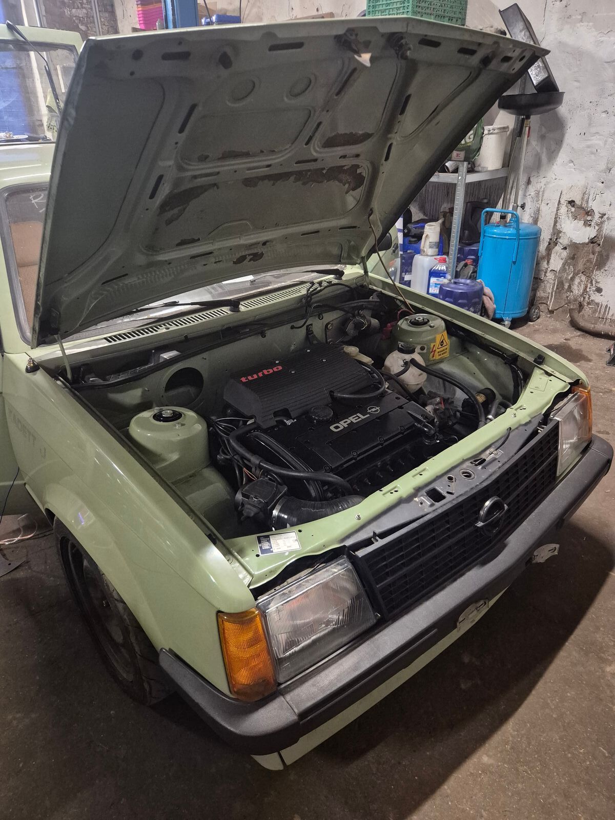

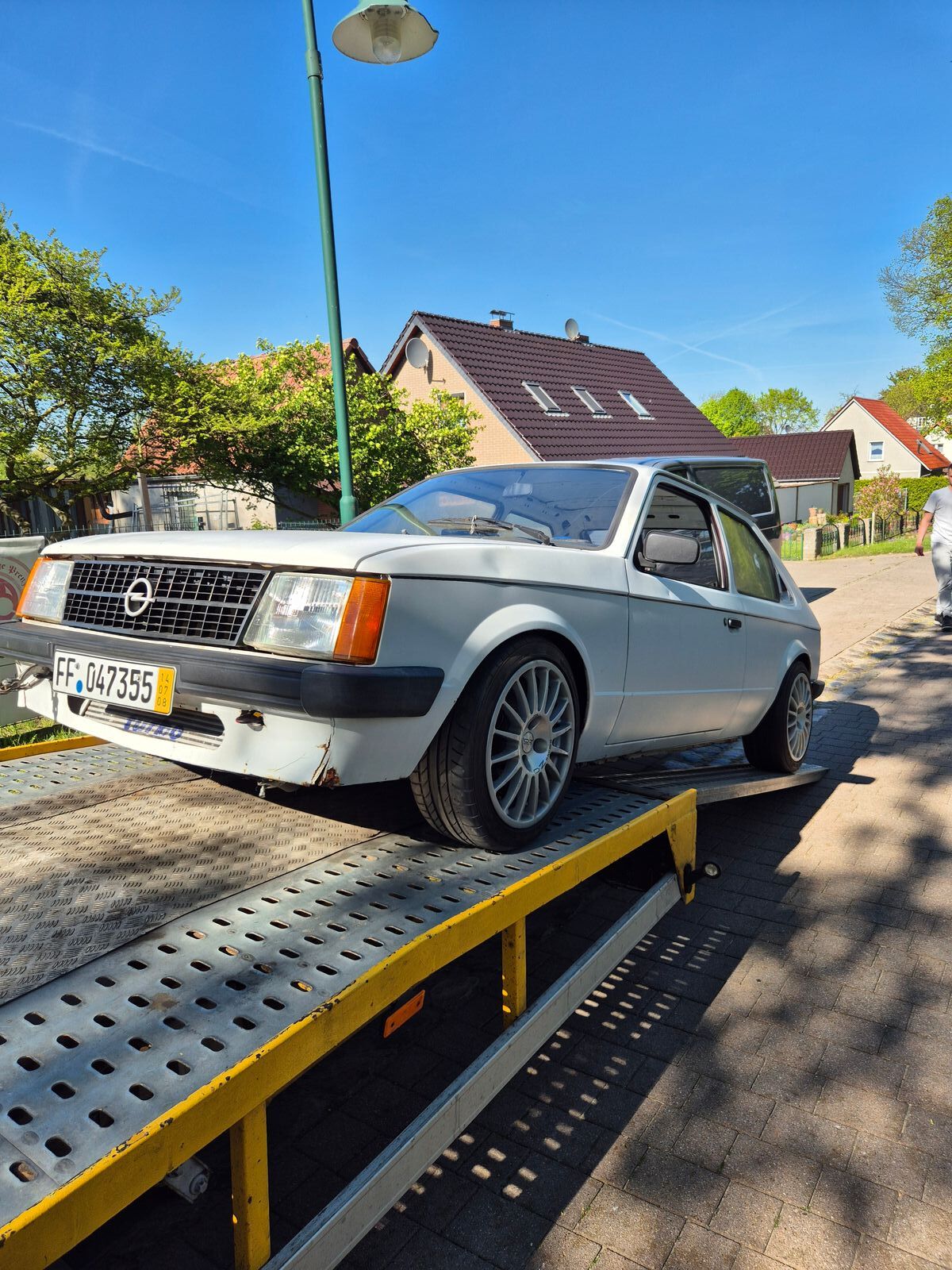

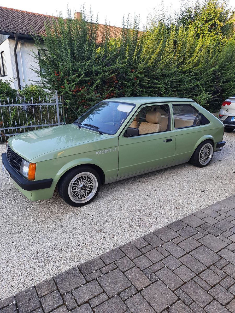

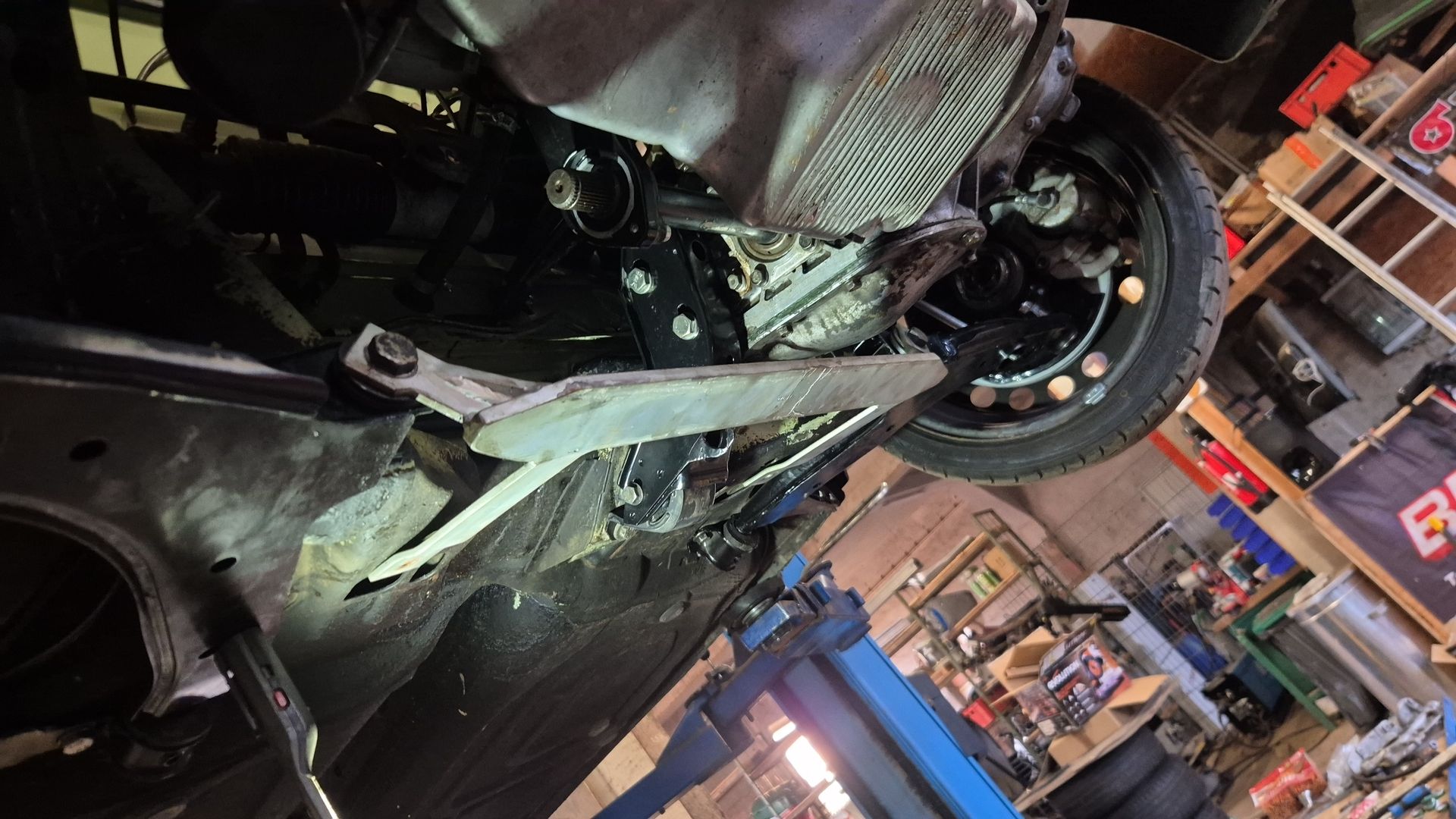

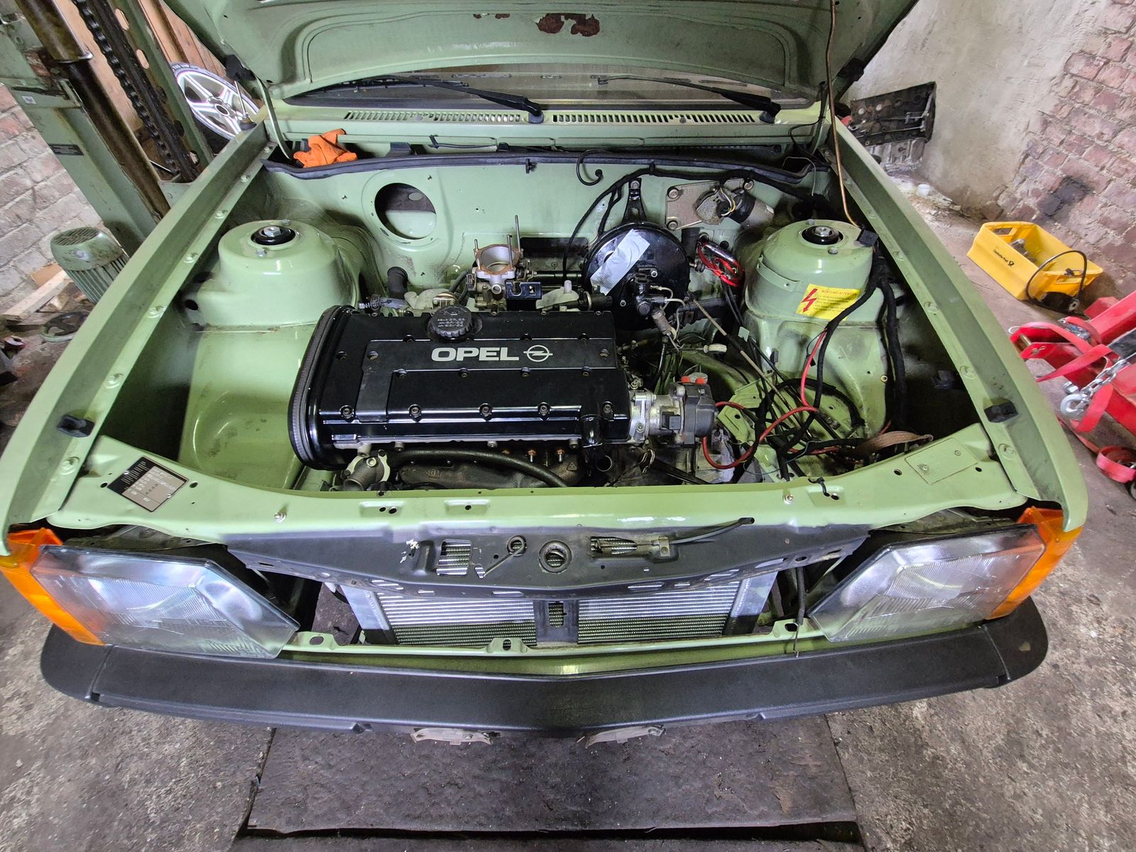

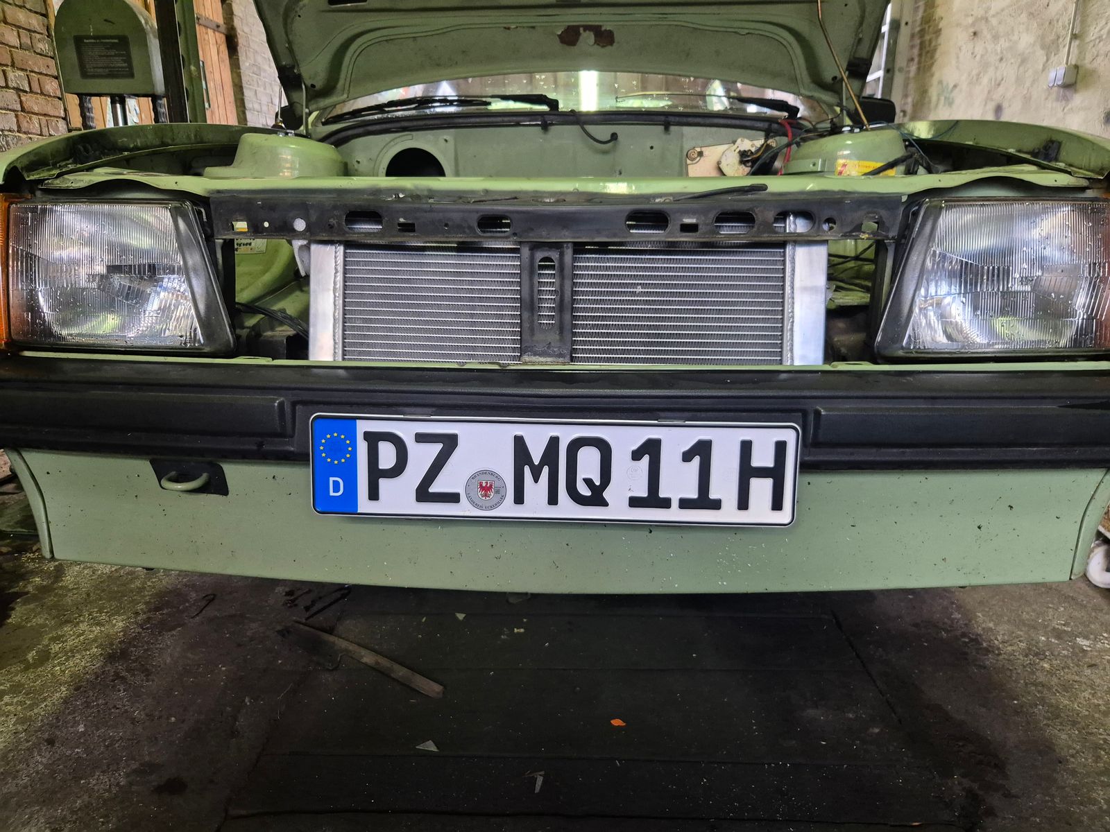

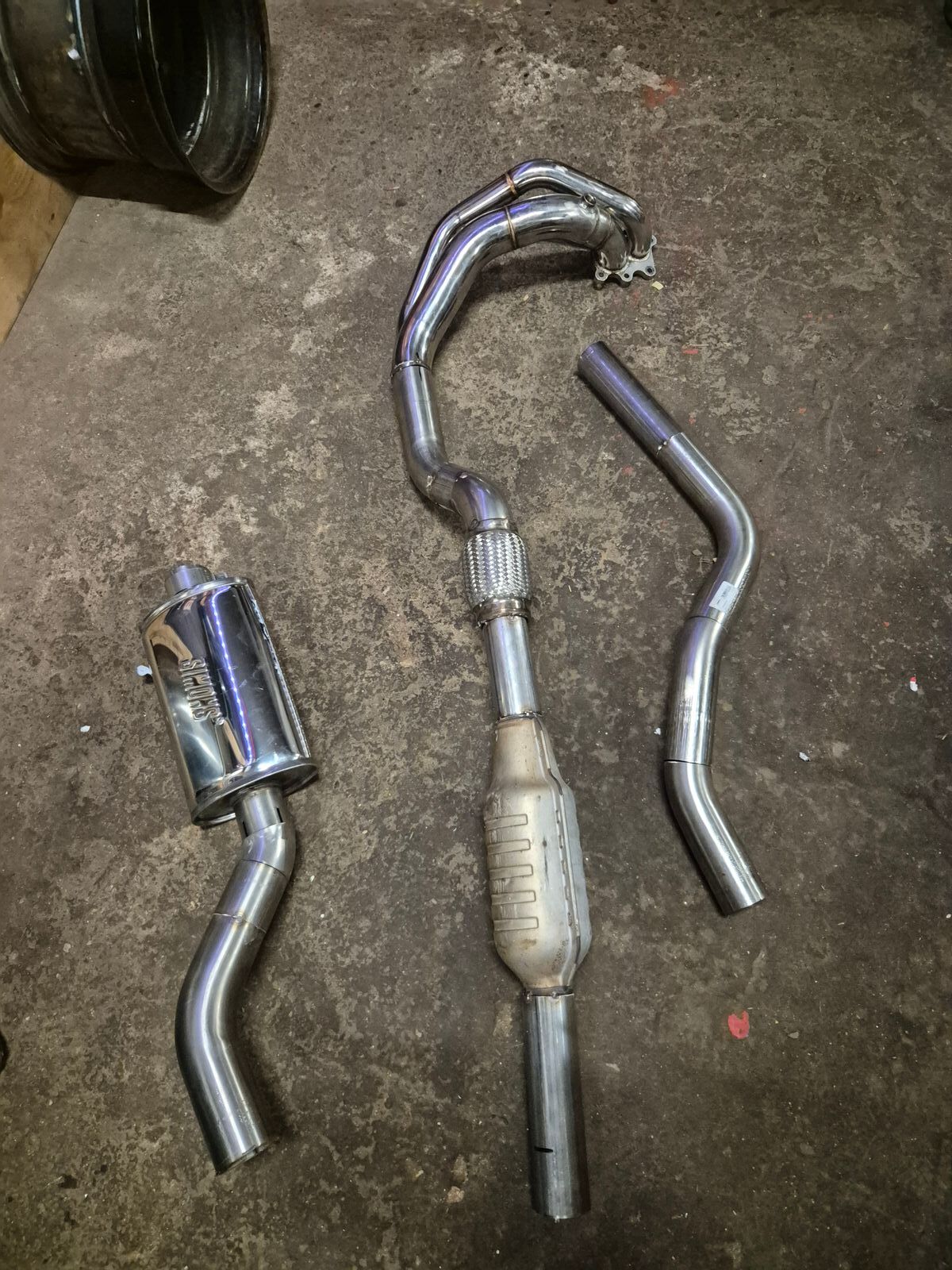

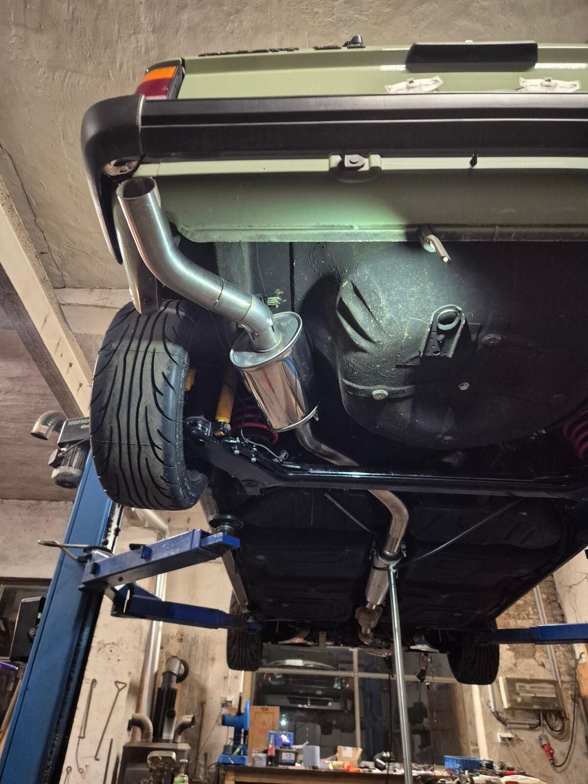

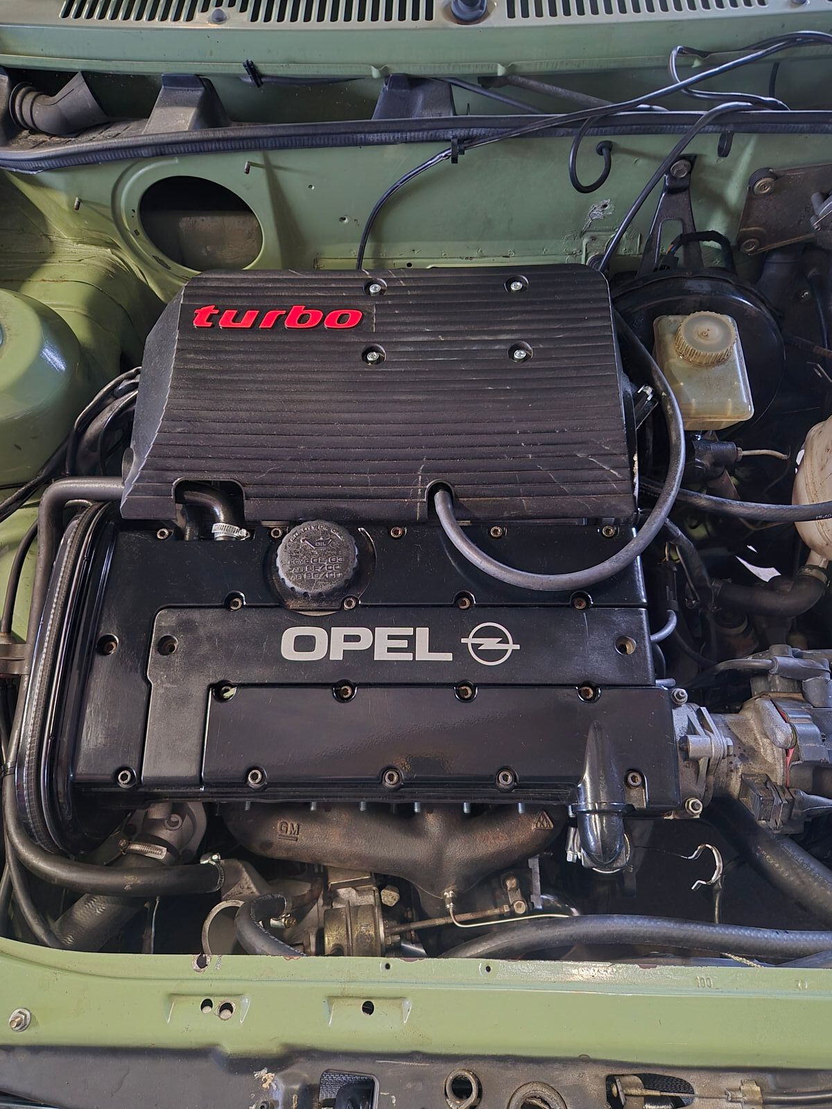

    das letzte Wochenende vollumfänglich genutzt und am Kadett weiter geamcht.
    Ziel für dieses Jahr war es, eine Runde aufm Hof damit zu rollen.
    Da kann ein Haken dran gemacht werden :) Gestern eigenständig aus der Halle gefahren und paar Meter gemacht damit.

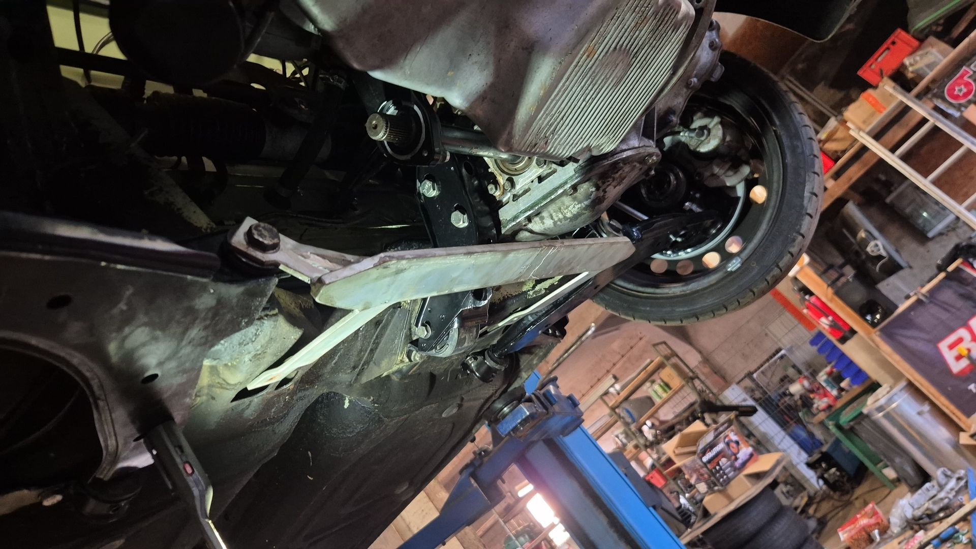

    Die Liste war lang. Über Anbtriebswellen montieren, Getriebeöl einfüllen bis hin zum verkabeln des Digi Tacho, Auspuffhalter bauen usw usw.
    Externer Inhalt youtube.com

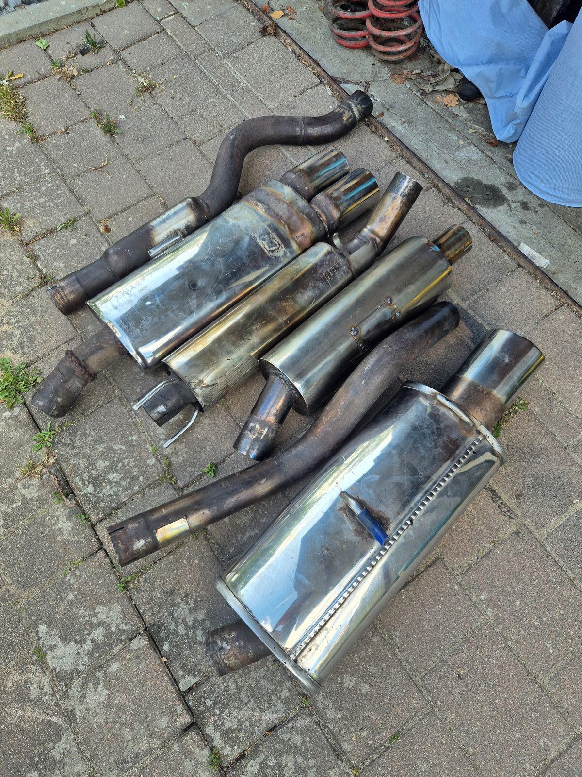

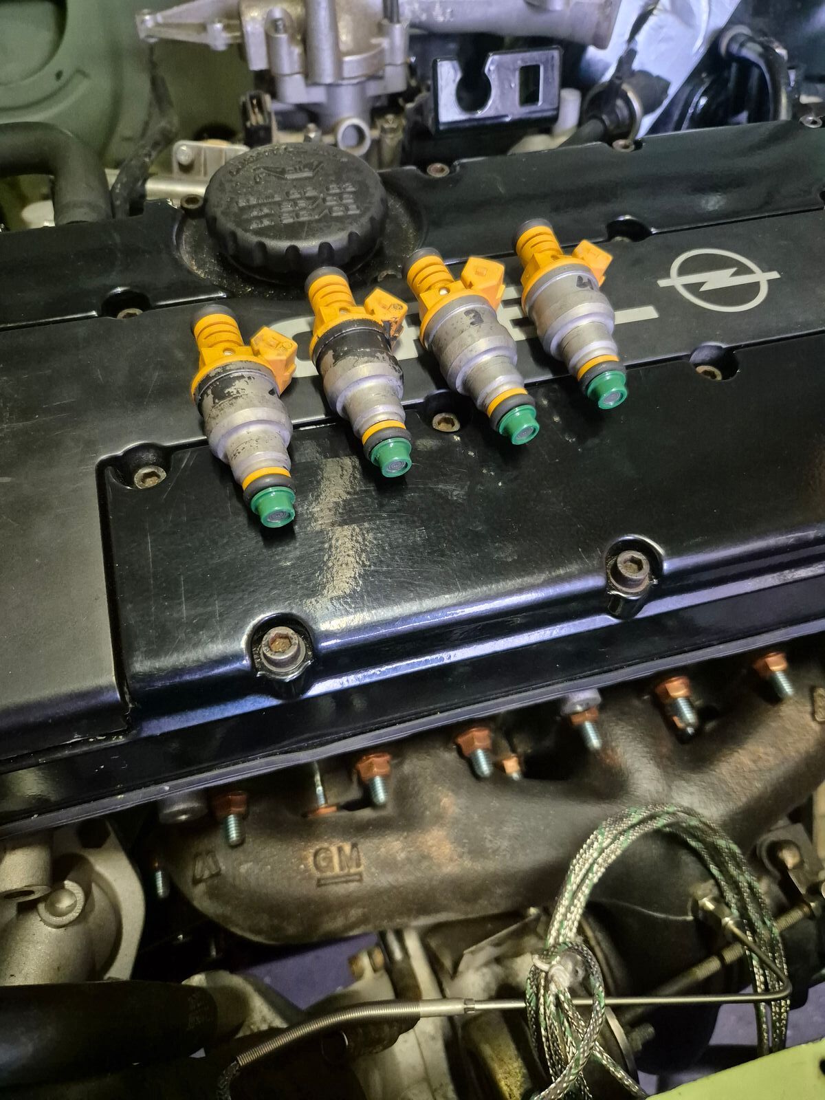

    Und dann hab ich mir noch ein Geschenk zu Weihnachten gemacht.
    Einige Kleinigkeiten müssen noch erledigt werden, aber das machen wir die Tage alles fertig.

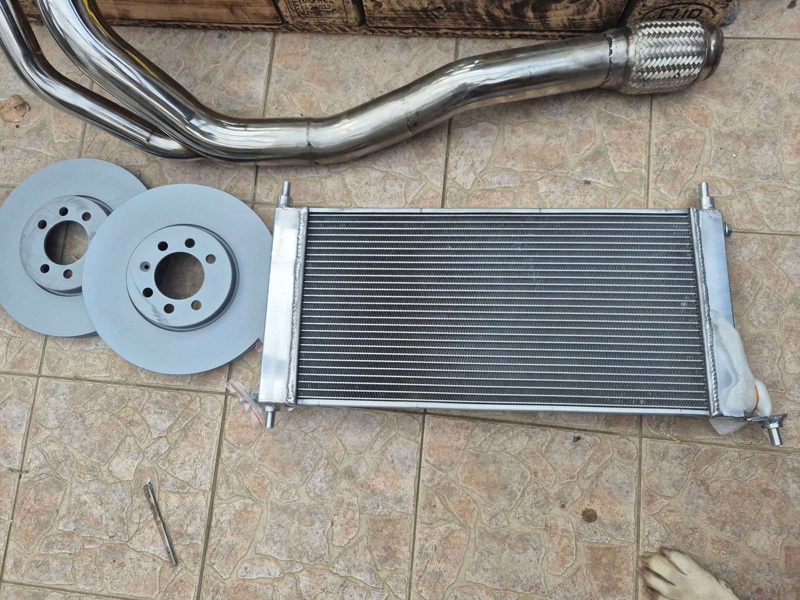

    Moinsen
    Aktuell nicht viel passiert. Muss mir mal nen WE frei machen, sodass ich die Restpunkte abarbeiten kann.

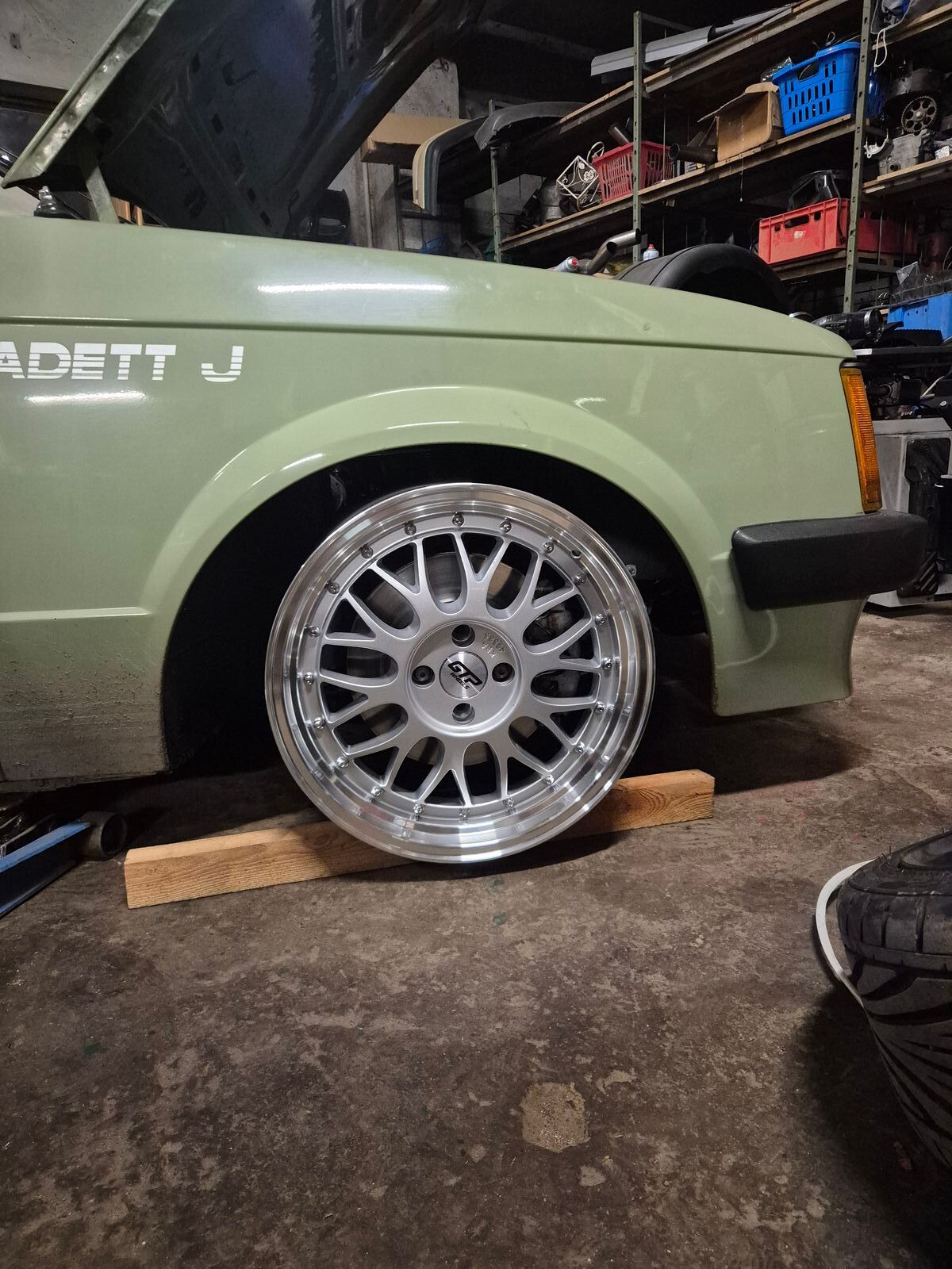

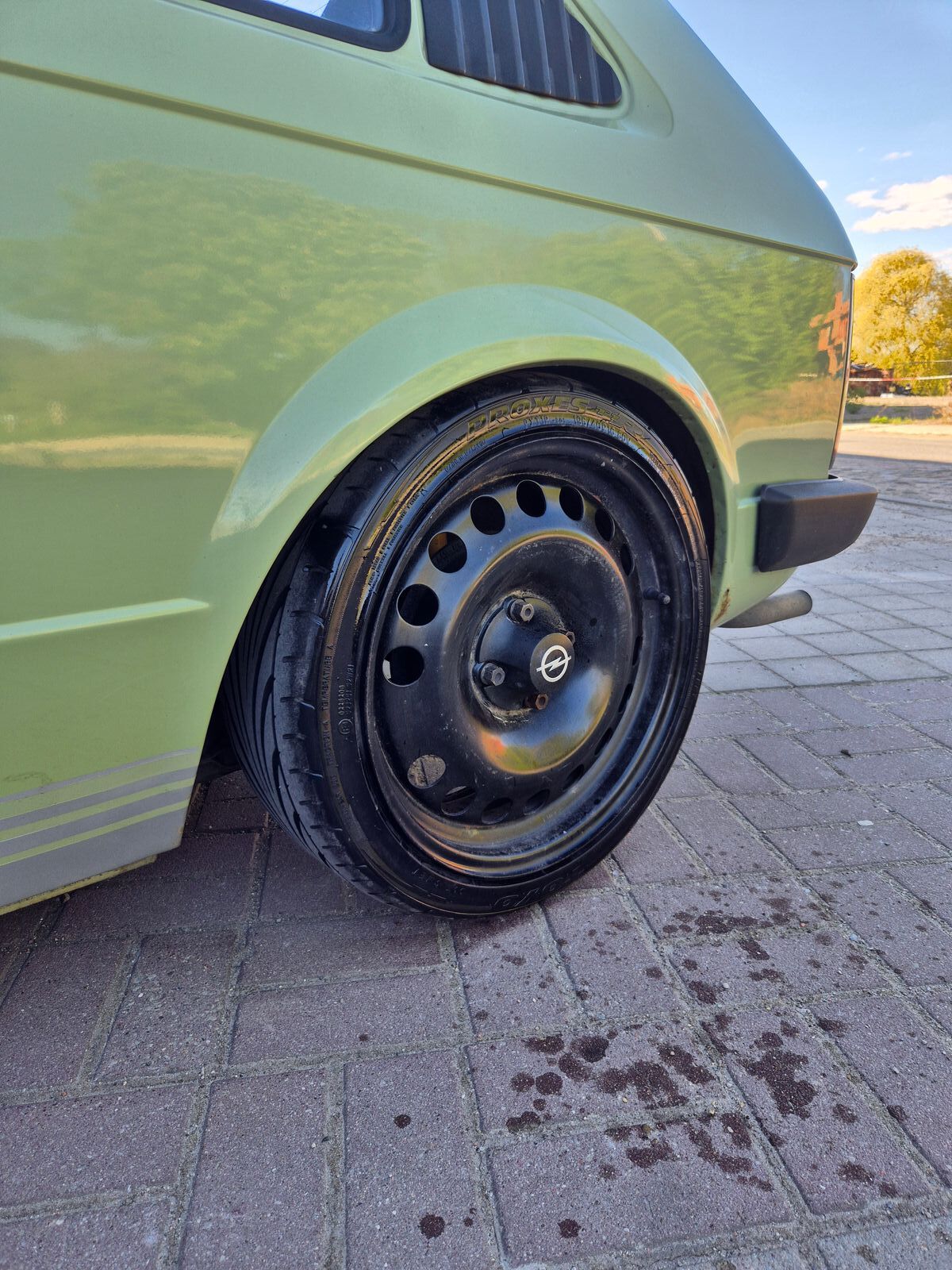

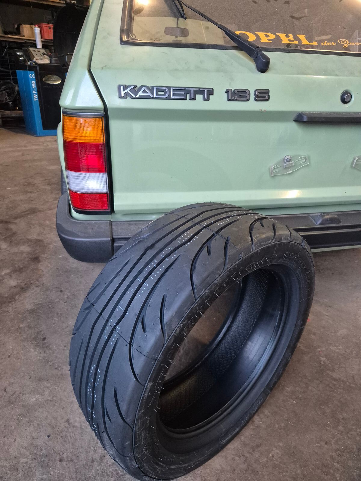

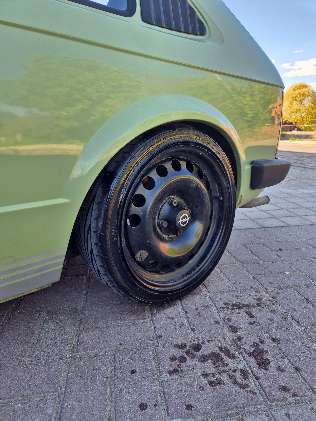

    Hab zumindest mal neue Felgen gekauft. Reifen lassen leider auf sich warten.

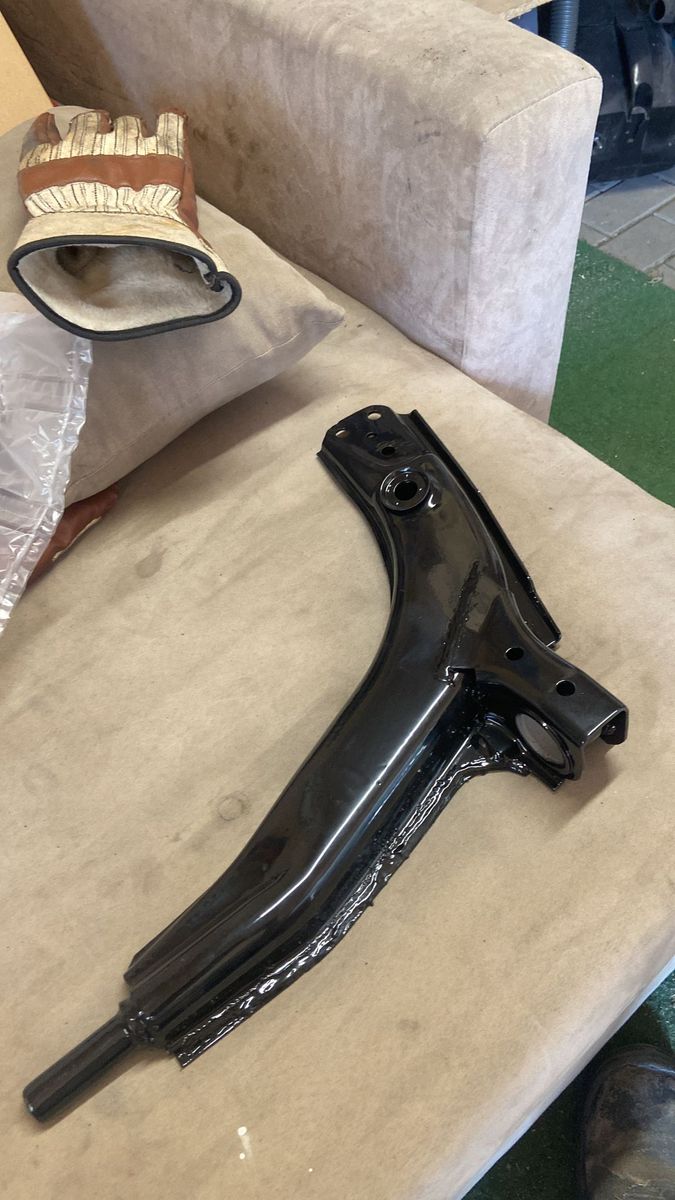

    Achsbogen neu bauen
