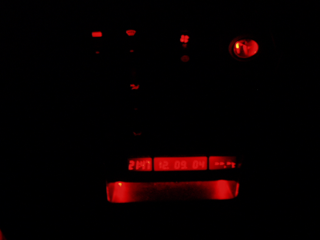

    hatte bei mir das tid in der mk ins ablagefach eingebaut , aber derzeit is die untere mk draussen für mid einbau auch da unten *g* , ein stück vorm schalthebel , is auch scho soweit nachbearbeitet dass es da unten rein passt
    ... mist wollte egtl ein bild anhängen auf dem das tid noch drin is, aber find grad keins

  • #15
    kannste vielleicht ein biuld am tag machen?
    ich erkenn da leider nicht so viel!

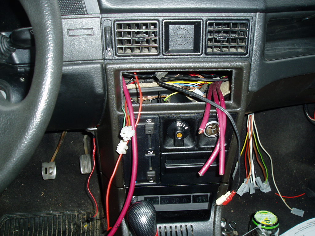

    das tid is zu etwa 2/3 im ablagefach gewesen. hab leider das verdremelte ablagefach auch nemma um es deutlicher zu machen
    ok bei tageslicht hab ich auch noch bilder aber noch von der baustelle also nix denken beim kabelverhau
