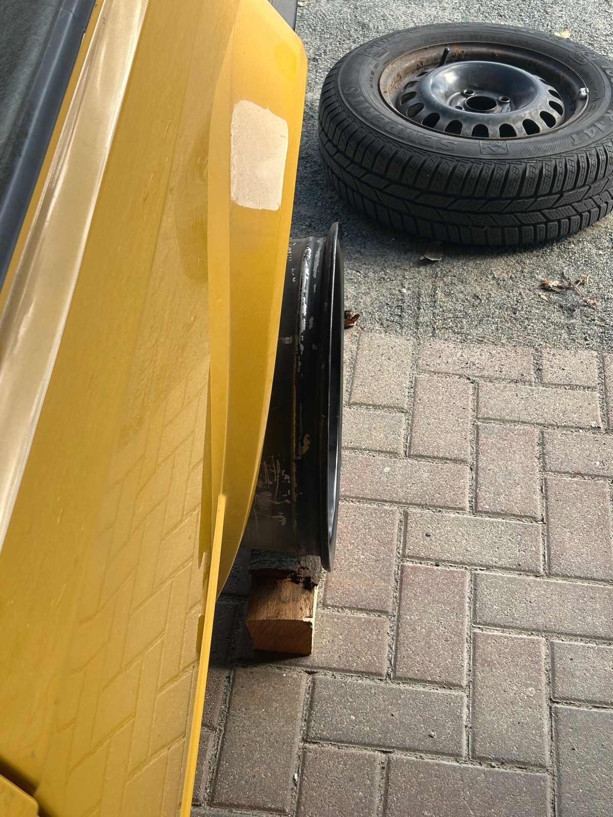

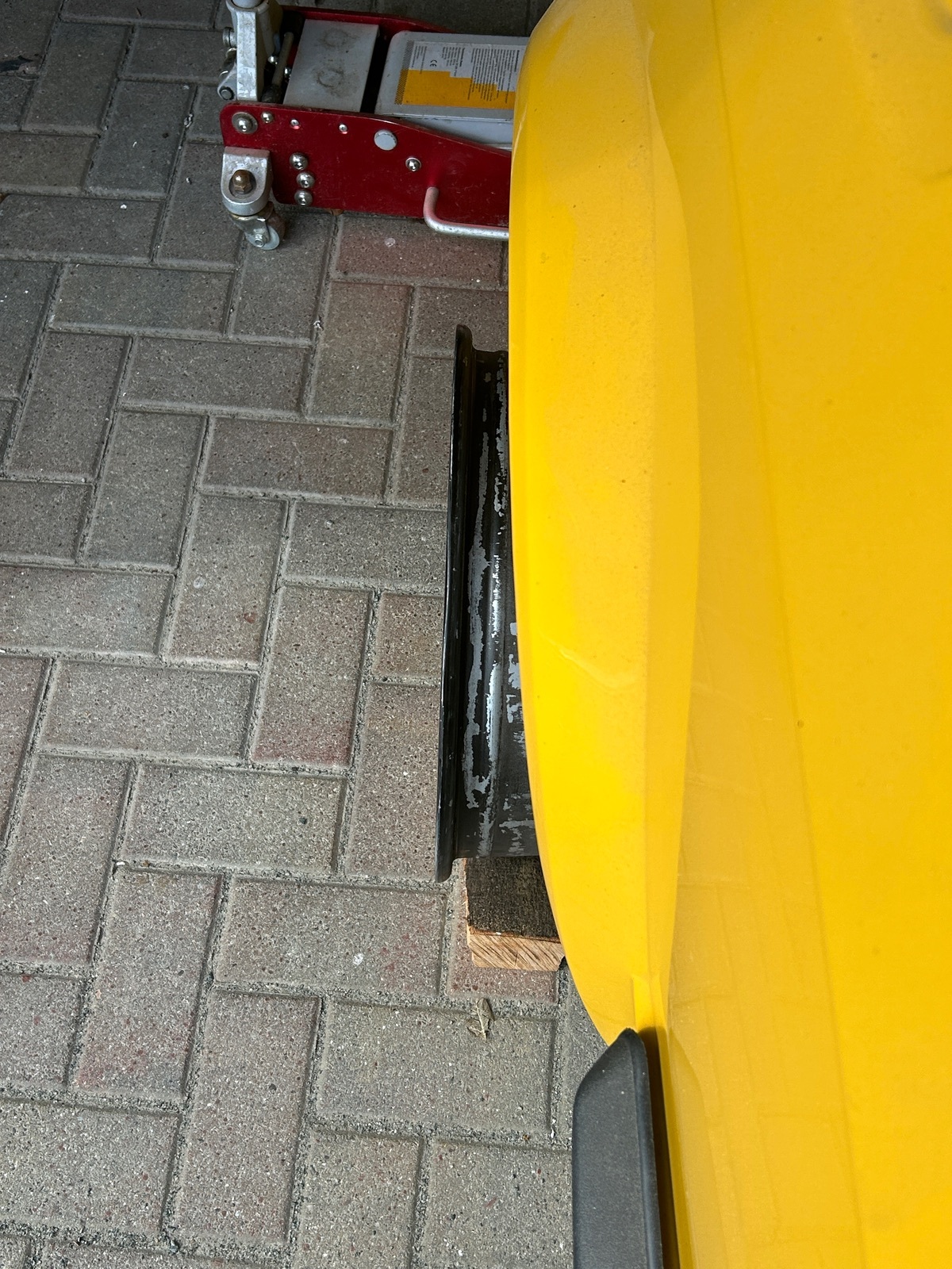

    Ich tu mich immer noch Schwer mit Felgen für meinen D Karton.
    Hat jemand Felgen in 9x16 ET 15 auf der Hinterachse? Gern auch Bilder
    Hab mir Felgen Besorgt 9x15 ET 10 das ist zu viel des Guten. Dabei hab ich ja schon Golf 1 Radläufe 🙈
    Bei der gewünschten 9x16 ET 15 kommt die Außenkante 5 mm weiter rein als bei deiner jetzigen 9x15 ET 10.
    Die Felgen sind in der Breite identisch, lediglich die ET weicht um diese 5 mm ab.
    Der Durchmesser spielt in die axialen Richtung ja keine Rolle.
    Somit kannst du es ja messen ob es in deinem Fall mit den Golf Radläufen passen könnte oder nicht.
