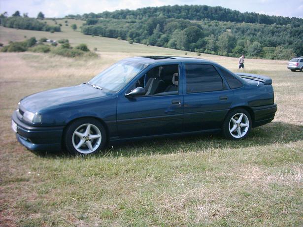

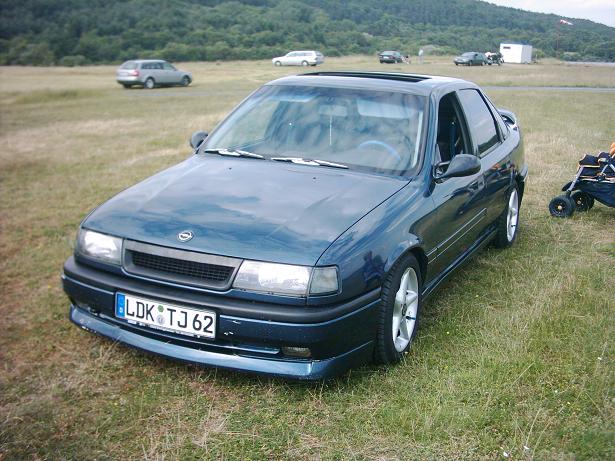

vorne seitlich...
einmal von der seite...
jo,heute nachmittag lad ich die bilders nochma hoch,hab gar net gemerkt,daß foxy die bilders ja net mit übernommen hat beim umstellen der forensoftware..alles muss man selber machen hier^^
