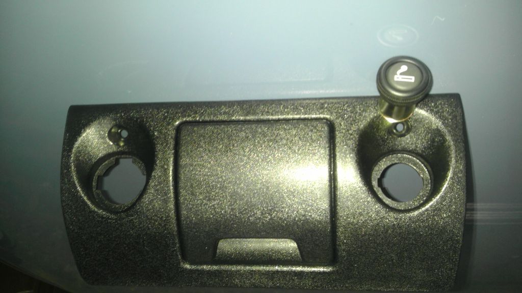

Ok, ich formuliere meine Frage um.
Welche Zigarettenanzünder gab es für den D auser dem welcher auf dem Foto zu sehen ist?
Meinen Informationen zu folge muss die Zigarettenanzünderbuchse für die Instrumententafel des D kleiner sein als der des Kadett E.
Der Haltering vom Kadett E Passt nicht.

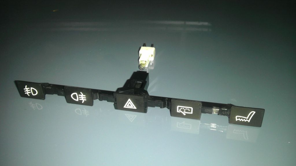

Besten Dank für die Antworten und das Photo. Ich habe eine die bestimmt nicht leuchtet.
Die Leiste war also als Sonderzubehör beim FOH zu beziehen.

Welche Arten von Zigarrenanzünder gab es im D Kadett alles?
Man sieht häufig nur noch diese, welche die Meisten aus dem Kadett E kennen.
Wie ich mich noch erinnere gab es welche mit anderem Piktogramm "Feuerzeug mit roter Flamme" und einem grünen "Leuchtring".
Bis zu welchem Baujahr wurden diese noch Verbaut?

Hi,
gab es unterschiedliche Materialien bei der Symbolleiste in der Amarurentafel?
Damit die Piktogramme leuchten müsste die Leiste aus Acrylglas oder einem ähnlich durchsichtigen Material hergestellt sein.
