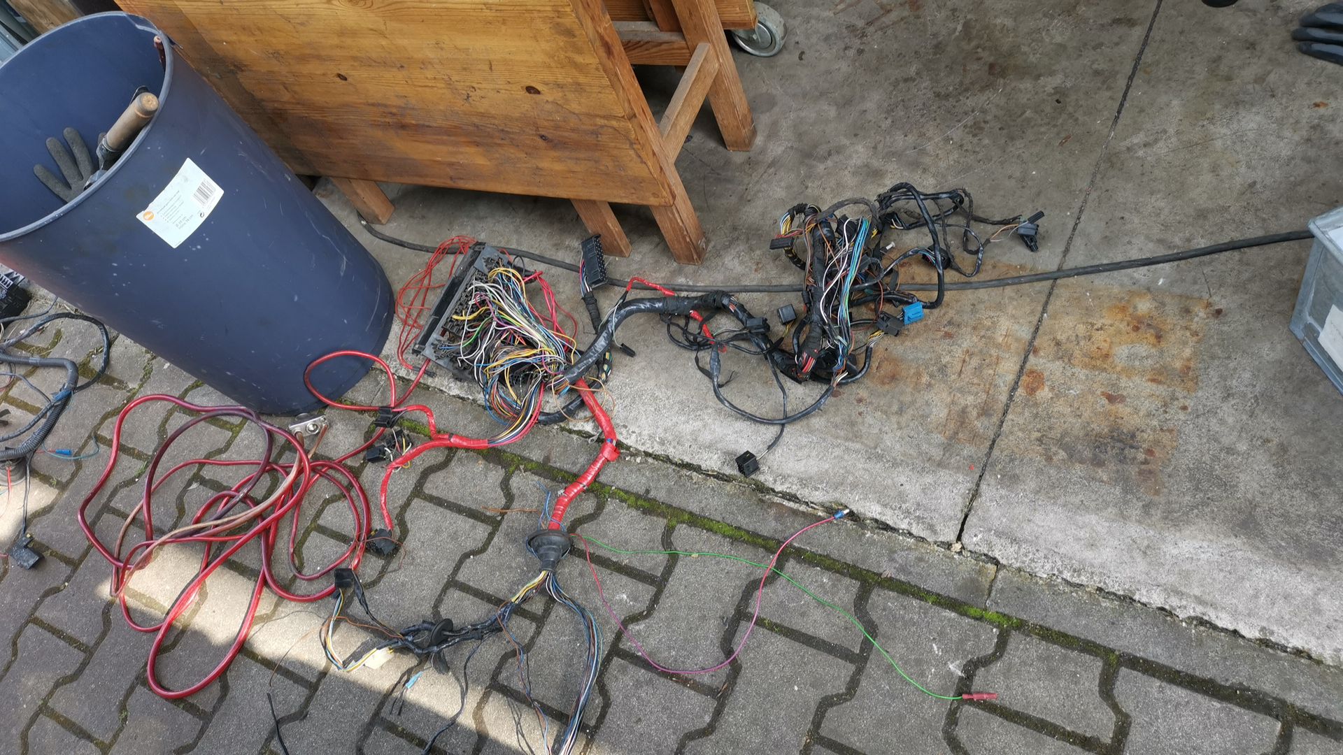

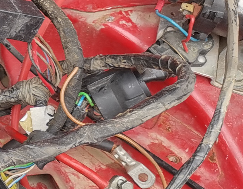

Anbei ist es in den letzten Tagen schleppend weiter gegangen. Ich adaptieren derzeit den Astra F c20ne Kabelbaum mit massenmesser an den Original Kabelbaum und das soll auch Hübsch bleiben. Dazu muss ich die geänderte Position der Einspritzventile mit einbeziehen. Viel gefummle, wenig voran kommen.
Desweiteren gilt es die Einspritzstecker leiste zu eliminieren. Die passt nicht zwischen Sammler und sprit leiste, außerdem habe ich die E Ventile nach hinten drehen müssen wofür ich die leiste auch hätte andersrum über den Kabelbaum basteln müssen. Also raus damit.

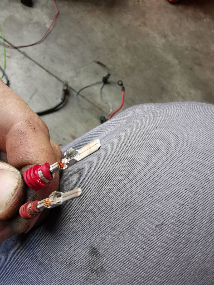

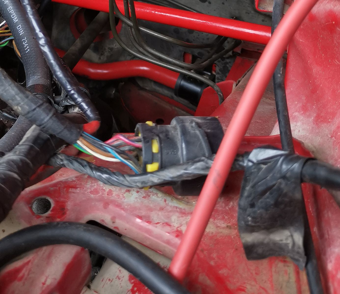

Vielleicht hat wer Erfahrungen mit den Stecker Einsätzen in den diversen Steckern und hat Bezeichnungen oder bezugsadressen für mich. Grade die im Bajonett verschluss sind schwer zu identifizieren. Ich hoffe auf Hilfe.
Moin meine guten. Ich sortiere meinen Kabelbaum grade neu und mag den Original Bajonett Stecker behalten. Ich brauche allerdings ein paar neue steckeinsätze. Kann mir wer von euch Bezeichnung und oder Bezugsquelle nennen. Vielen Dank euch schon mal.

Nun ist es weiter gegangen... Es nähert sich dem Ende aber es zieht sich. Kabellage ist nun anstrengend und ich bin verunsichert ob die Originale Steuerung oder aber die Astra F Mit Luft Massen Messer....

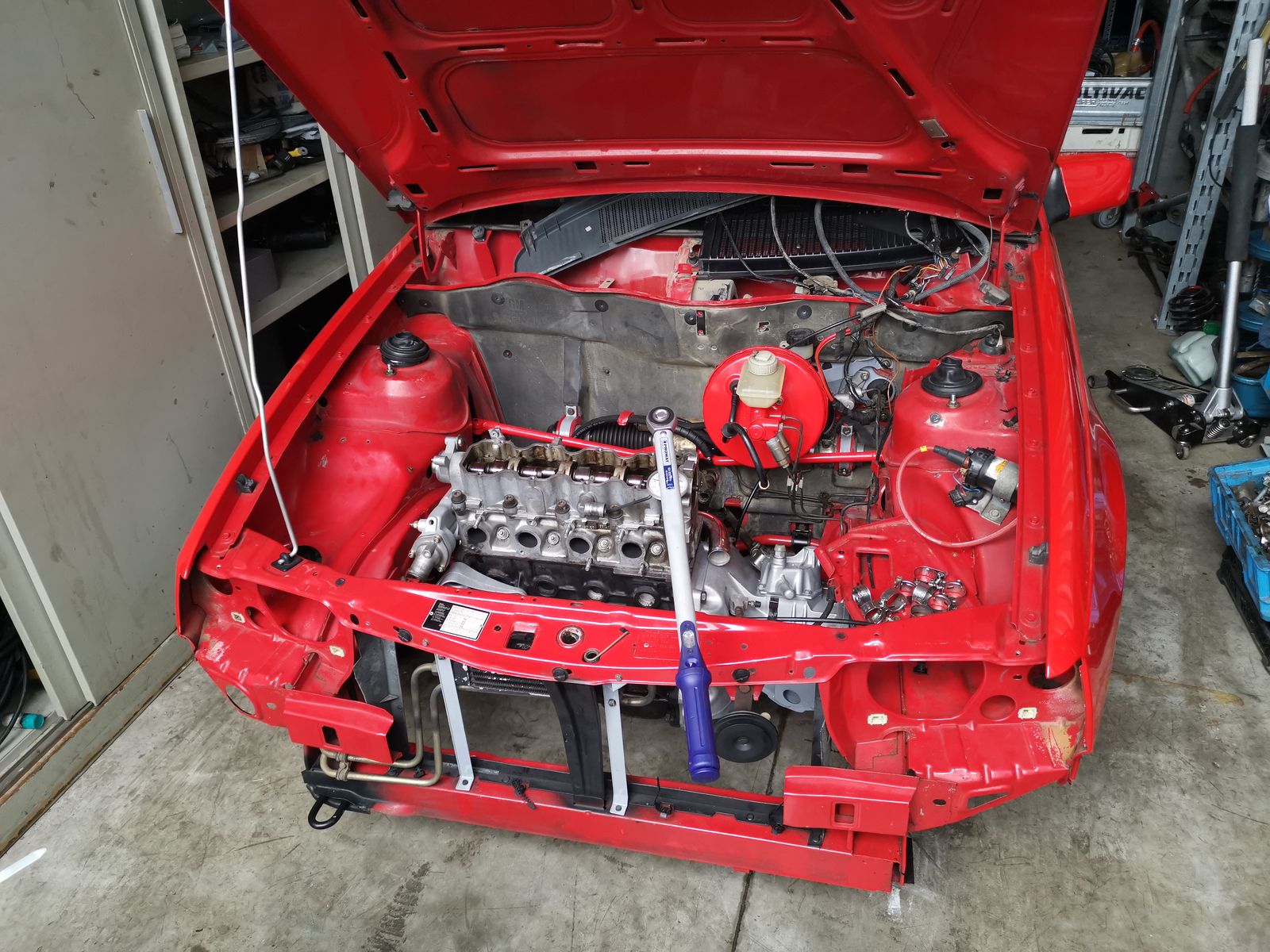

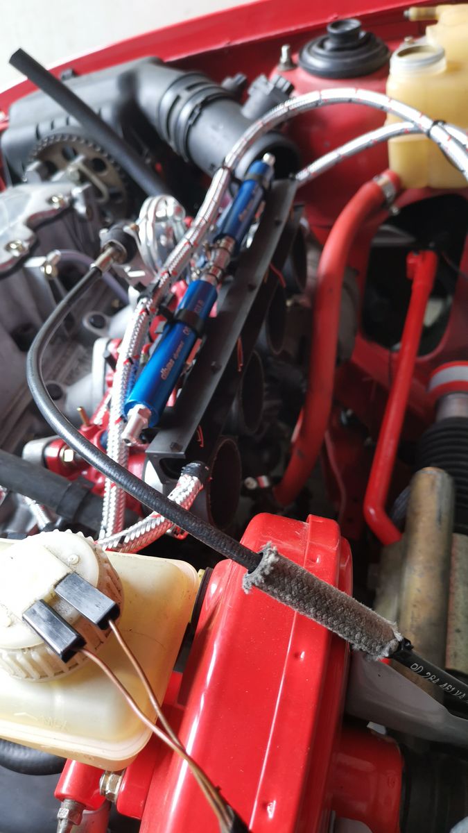

Einspritzung und Krafstoffdruckregler ist mal montiert.

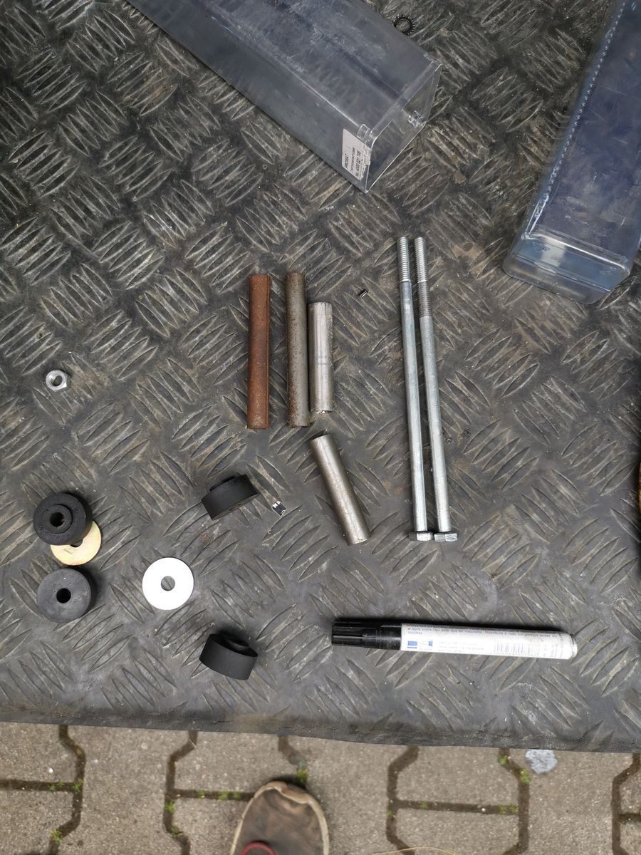

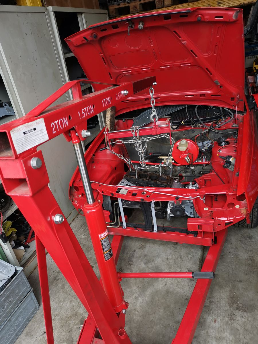

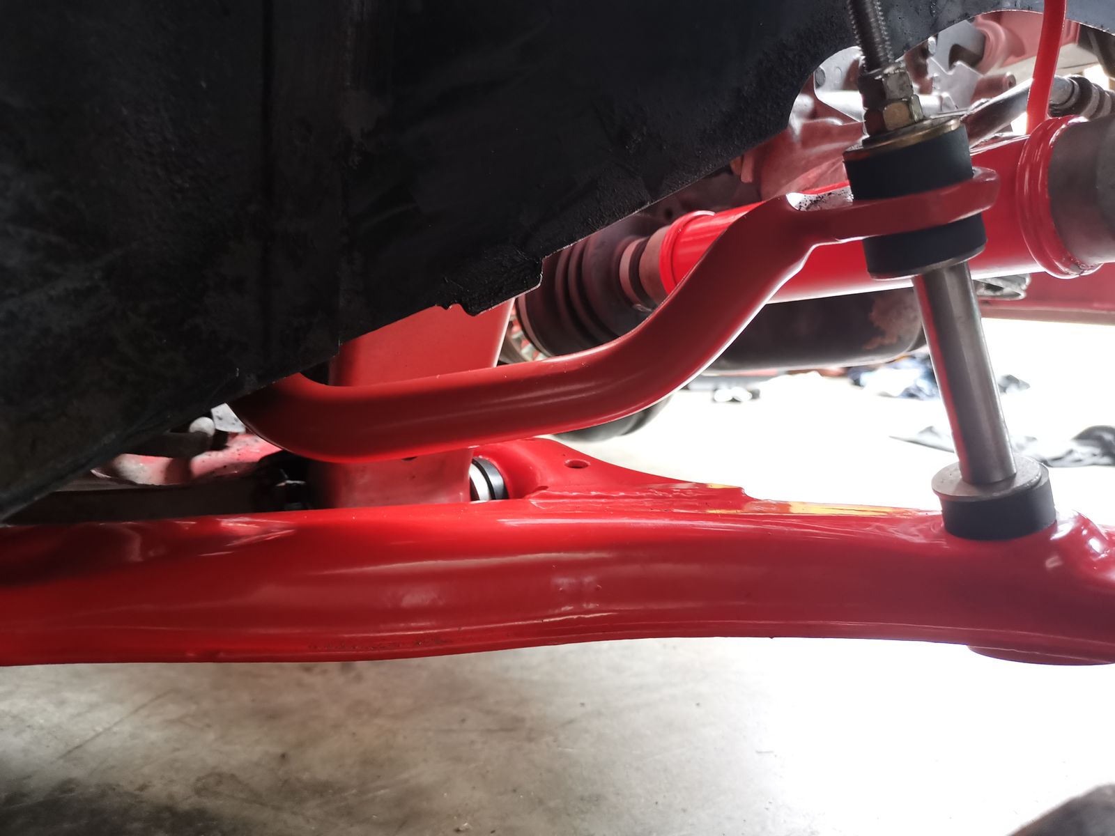

Ein Wochenende und nen Montag Nachmittag später. Powertrain is drin, Antriebswellen sind verbaut. Stabikoppelstangen sind eingekürzt, das wurde mir dann doch zu eng zum Rahmen hin. Dazu habe ich neue Motorlager Montiert, siehe da, Motor hängt fast 2cm Höher.
Die Umrüstung auf Hydraulische Kupplung mit Opel teile hat auch Funktioniert.
