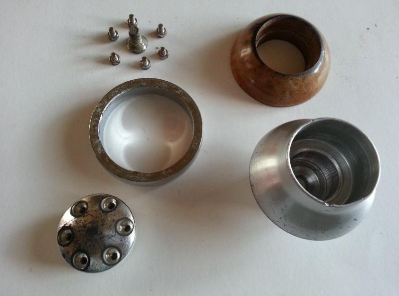

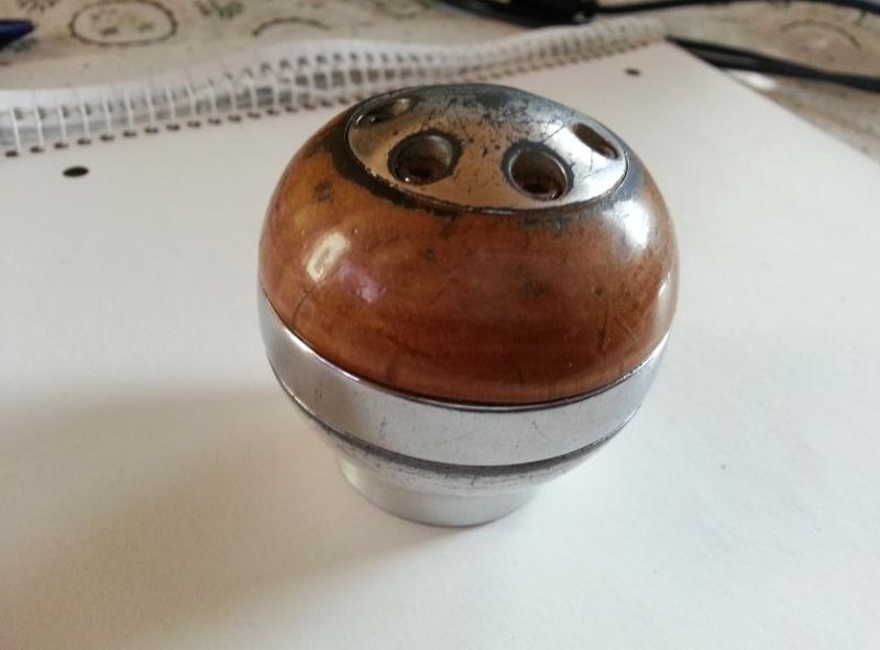

Da mir schon seit geraumer Zeit mein Ganghebel auf den keks ging und sehr unschön aussah, stand ich vor der Wahl, ihn gegen etwas anderes einzutauschen oder ihn zu restaurieren. Ich wollte etwas aus Holz und mit Aluminium haben. Leider gibt der Markt in dem Sektor nicht sehr viel her. Daher habe ich mir gedacht, ihn wieder aufzuhübschen. Btw. habe ich so einen auch noch nie gesehen und ich denke, er ist es wert, dass man ihm die richtige Ehre erweißt.
So sah er zu Beginn aus:
Zu allererst gibts natürlich die Bestandsaufnahme und die Demontage:
Das Ergebnis:
Der Klarlack vom Holz ist gerissen, das Aluminium und die Hände haben bei der Schaltarbeit Spuren hinterlassen.
Das Aluminium selber ist sehr verkratzt und der verchromte Ring leidet an Unterwanderungen.

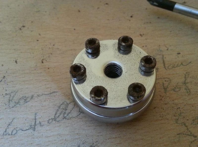

Die Schrauben waren nicht mehr zu retten und wanderten in die Tonne. Es gab neue M3x5 Edelstahlschrauben - 100 St. für 1,62 €.

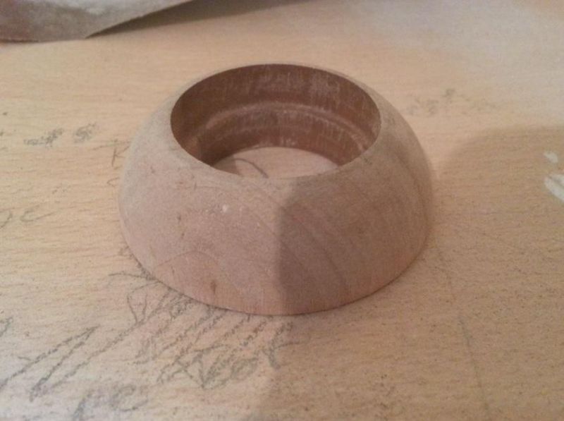

Den Anfang machte das Abschleifen des Holzstücks:
Der Klarlack wurde erst von grobem 150er Papier abgeschliffen und für die feinere Struktur mit 400er nachbearbeitet. Das Ergebnis ist top geworden und ich hätte nicht gedacht, dass es noch so gut aussieht.
Im Moment befindet sich das Holzstück beim Trocknen des Klarlacks. Danach folgt noch das Nassschleifen und Polieren.Weiter ging es mit dem oberen Aluminium-Inlay:

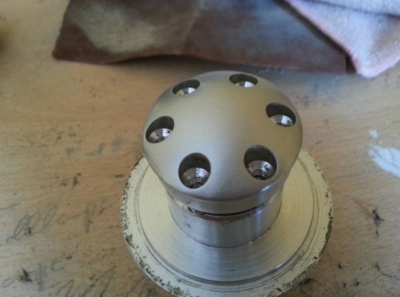

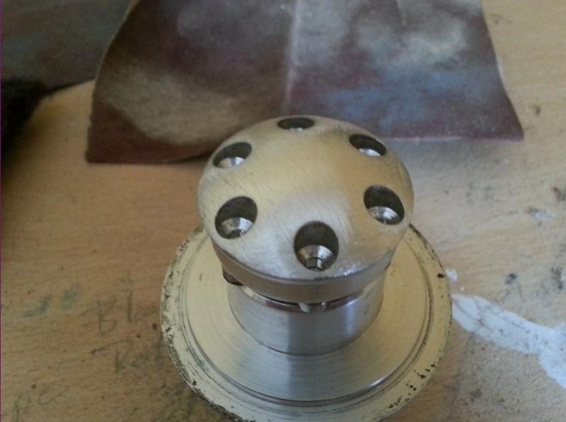

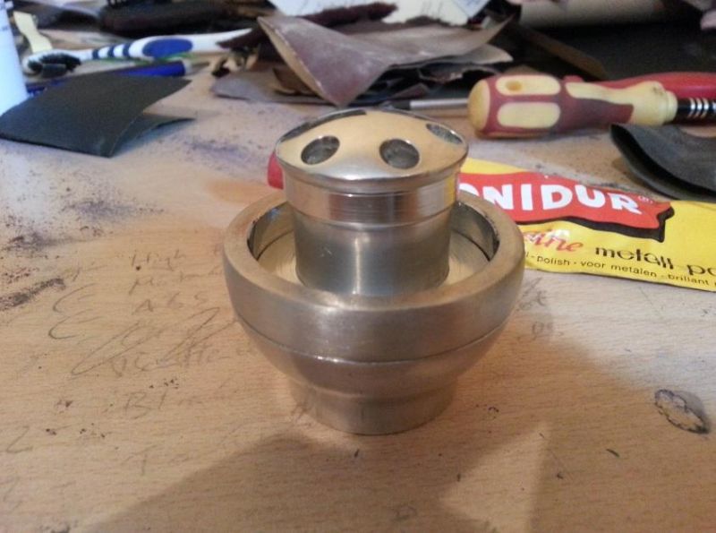

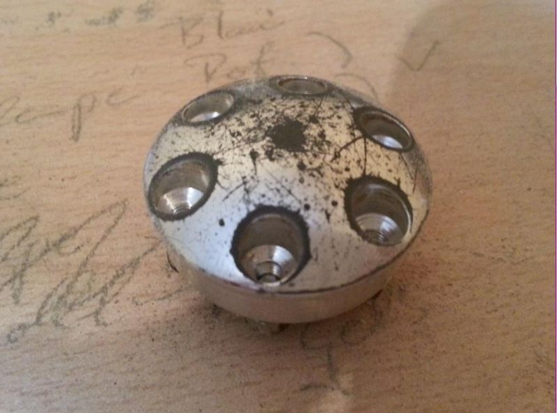

Da half nur noch 60er Schleifpapier:
Nach weiterer behandlung mit 400er und Polierwolle:
Nach dem Finishing kann man sich sogar wieder 'drin spiegeln.

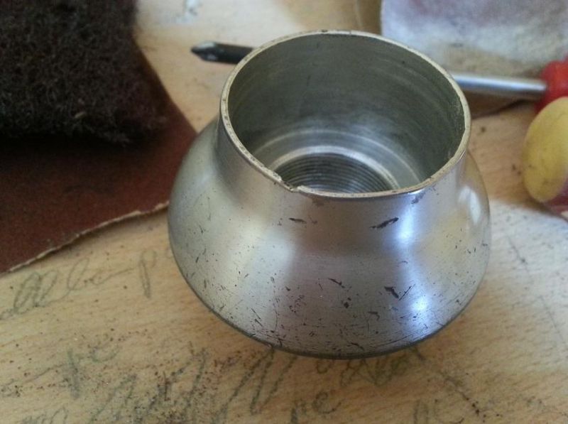

Der Unterteil war auch ziemlich vermackt:
Nach der gleichen Tortour nur ohne das glänzende Finish sah das dann so aus:

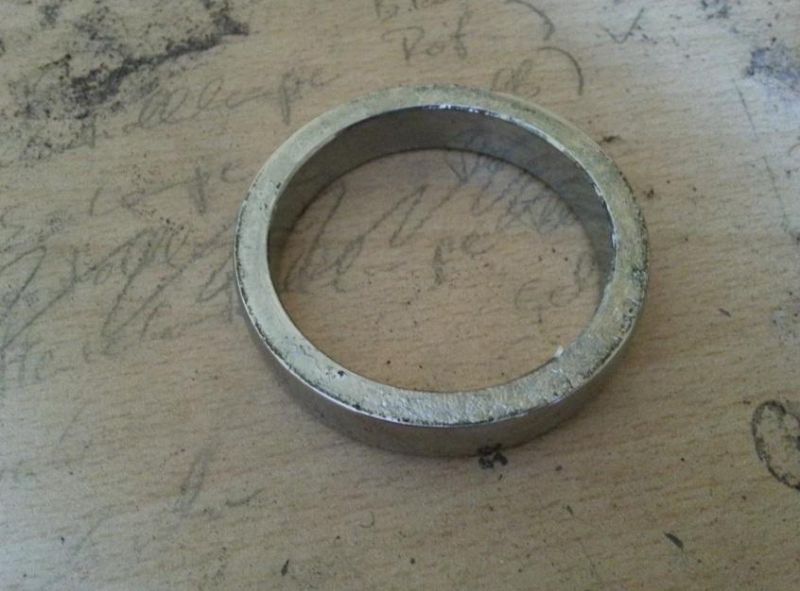

Noch einmal der unterwanderte Ring in Großaufnahme:
Chrom lässt sich richtig bescheiden entfernen. Das ging nur mit der Standschleifmaschine. Als Akzent bleibt dieser aber matt:

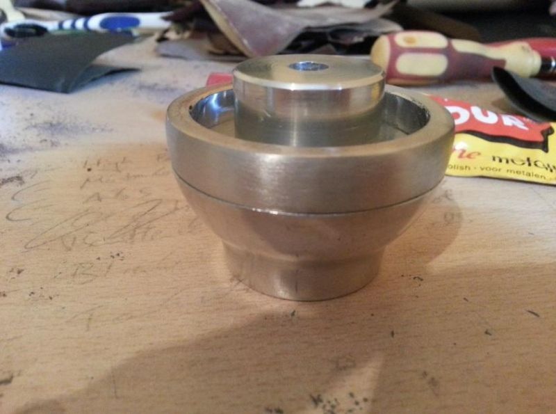

Das ist das Ergebnis bis jetzt. Die Schrauben waren da noch nicht eingesetzt und das Holzstück fehlt halt noch.
