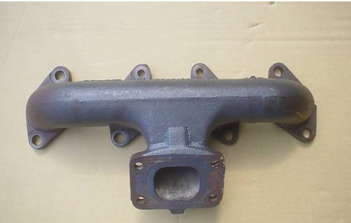

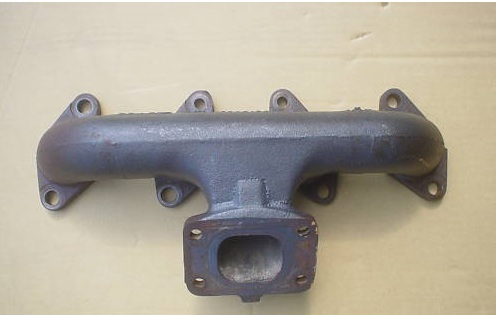

jap 4 oben und 4 unten
unten sind die wie oben nur etwas versetzt.
hier mal ein Bild
Ist zwar ein Turbokrümmer, aber vom anschluss her ja egal.
Hi, sowas in der art hatte ich mir auch schon überlegt.
