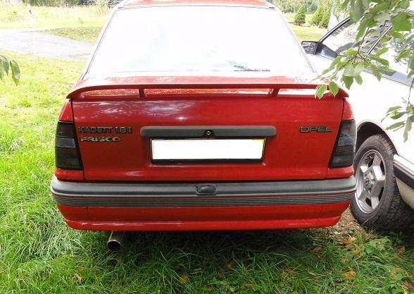

    schwarze Blinker und Rückleuchten haben wir zum Glück noch Ersatz zu hauf liegen.
    Also mal fix welche montiert. Scheinwerfer folgen auch noch, hab nur leider bisher einen gefunden von zweien. ^^
