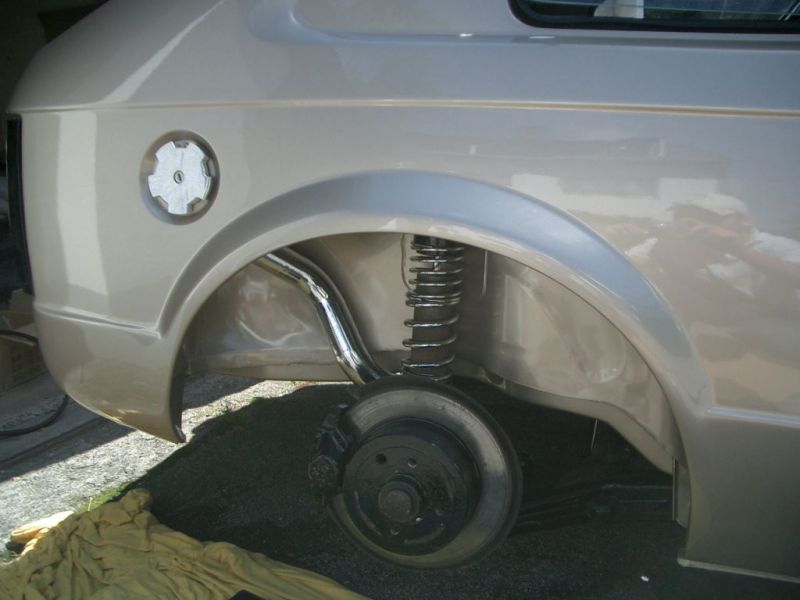

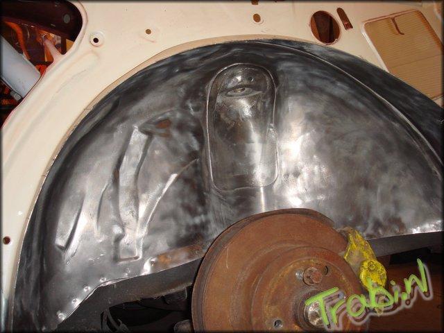

@ KiLLiNGFREZZi : Also ich kann da keine Verstärkung erkennen...
@ kadett-gsi-driver: ja da gibt es noch Champanger-D der sowas drunter hat.
Ich glaube beim E Kadett wird der Trabantman der einzigste sein.
@ Frank: da bin ich ganz deiner Meinung das daß Federbein die Karrosserie brührt, besonders bei Kurvenfahrten kann ich es mir ganz gut vorstellen.Ist ja auch eine ganz enge Kiste da hinten im Radlauf.
@ cyrusmh: Ich weiss nicht wie der Tüv in Holland mittlerweile drauf ist.In Belgien würde sowas auf anhieb nicht auffallen wenn man die original Federteller an der Karrosserie und an der Achse sauber entfernt.Der E Kadett ist in Belgien fast ausgestorben und beim Tüv nichtmehr alltäglich.Mich würde auchmal intressieren wer noch sowas fährt.
