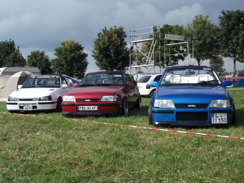

Abschließend eine Impression vom Treffen
