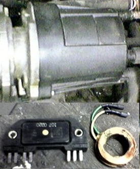

mein Verteiler von Remi-Delco scheint doch defekt zusein, hatte grad den vom Kumpel dran, damit lief er Fehler frei.
Die Spule darin scheint heil zu sein. Haben sie durchgemessen und die, Werten wichen nur minimal voneinander ab. Welchen genauen Wert muß sie normal haben? Wie groß darf die Abweichung sein?Sind die Spulen von C14NZ identisch mit dem C16NZ? Gib sonst baugleiche?
Das 'schwarze Ding' im Verteiler scheint ja nun das kaputte Teil zusein. Kann man das irgedwie testen/durchmessen?
Gibs da baugleiche bei anderen Motoren?
Hab noch 4 weiter liegen, mit denen läuft er aber genauso oder auch gar nicht.
Was gibs da für Unterschiede? Auf allen ist eine 166 (oder wars eine 466) eingestanzt und eine zweite Zahl ist aufgedruckt, die unterscheiden sich allerding, welche davon ist die ausschlaggebende?
Sind nun alle kaputt oder unterscheiden sie sich? -
