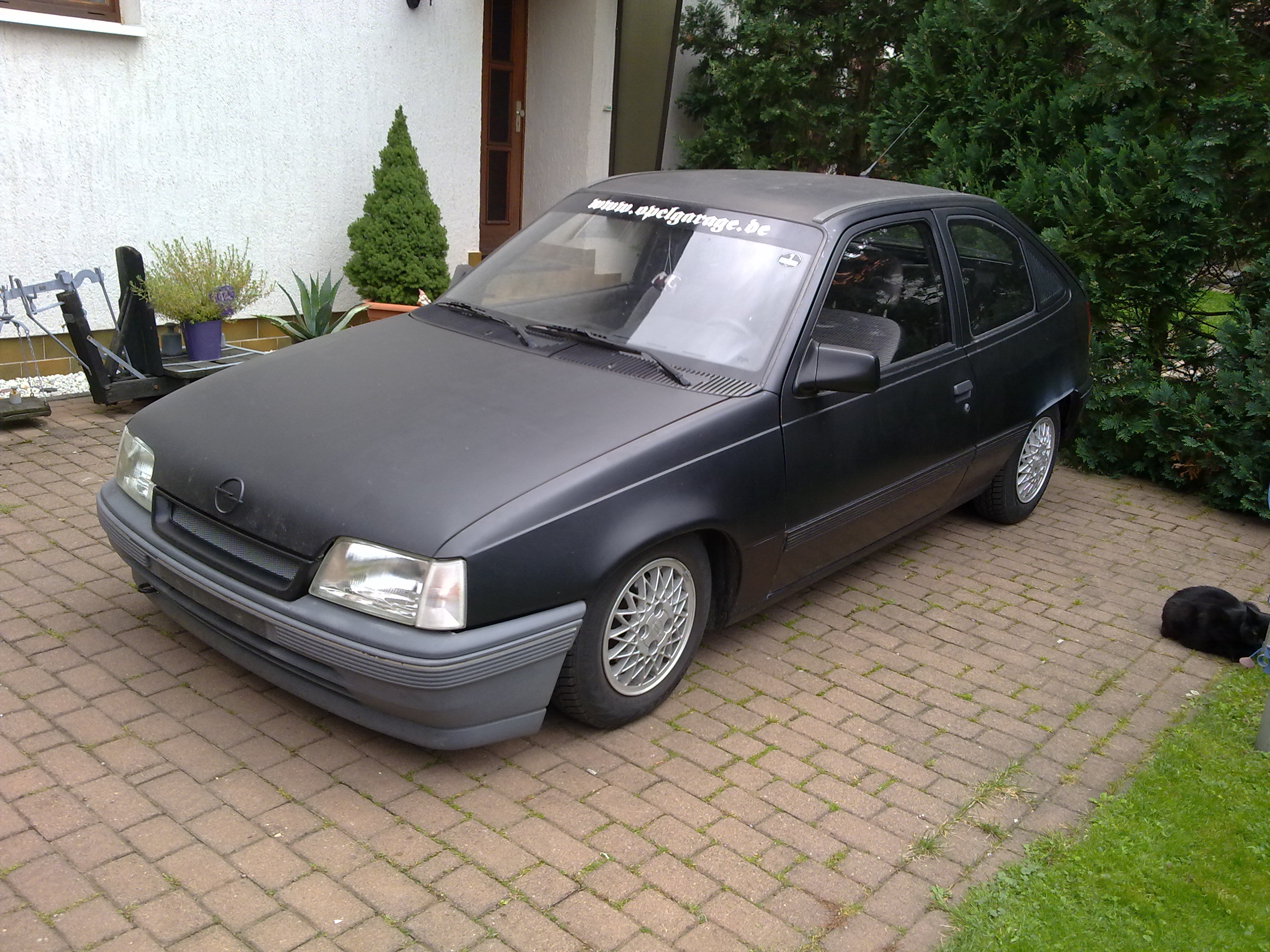

Alles anzeigenhab mir gestern mal mit nem kumpel die windschutzscheibe angekuckt... naja unter der Dichtung ist Rost.
Da wurde mal die Scheibe an dem Auto gewechselt aber net sorgsam genug raus geschnitten.
Jetzt ist die Frage, wie behandle ich das ? Abschmiergeln ist klar. Aber dann ?
Hoffe da ist kein Loch in der A Säule.
Scheibe kommt auf jedenfall raus, gibt kostenlos ne neue.
Alles anzeigenWenn noch Blech vorhanden ist..
..dann behandle das mit fertan (Rostumwandler) nachdem das Blech weitgehend blank ist, am besten 2 mal, danach Farbe.
