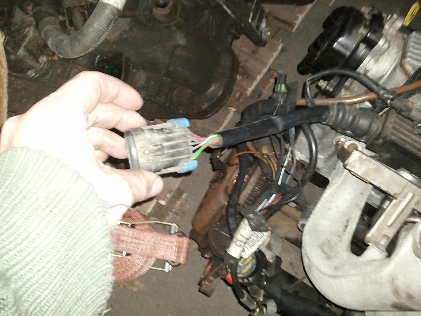

Der Motor ist seid heute drin, jetzt zum Thema Kabelbaum.
Leider hab ich den Zettel heute nicht fotografiert.
Das meiste ist bereits angeschlossen doch habe ich noch keine Zündspule
am Kabelbaum montiert.
Nach innen habe ich den Original Kabelbaum vom C18NZ genommen und zum Motor
den Kabelbaum mit den 3 reihigen Anschluss. Das meiste passte auch schon ganz gut
aber ein Stecker habe ich noch übrig und ich gehe davon aus, dass dort
die Zündstpule usw angeschlossen werden muss.
Und vllt auch Betriebsspannung fürs Steuergerät,...Die Kabelfarben des Steckers sind:
A sw
B Braun
C -
D weiß schwarz
E rot = UB? (Betriebsspannung)
F Grün <= Zündspule?
G -
H Blau Rot
J Rot Blau
K Braun BlauDer Stecker wie auf den Bild zu erkennen,
endet an der Leiste von den Einspritzdüsen.
Und wandert zum Steuergerät.Wie gesagt hab ich leider nicht notiert wie die Teilenummer ist.
Das werde ich aber gerne nachholen.Dankeschön.
An einen Kabelbaum steht TG auf einem anderen JU
das Problem ist, das beim Schlachtkadett kein Luftfilterkasten vorhanden gewesen ist.
Und das wiederum ist glaube ich wichtig zu sehen welchen man dort braucht.
Ich wollte zum 3 poligen greifen, die meisten stecker passen auch nur muss ich dazu sagen,
dass beim Motor selber kein Steuergerät und kein Kabelbaum dabei gewesen ist.
Vllt kann ich den Luftfilterkasten auch vom Astra nehmen (vom C18NZ)
würde das mit den 3poligen Motornic passen also mit der 1.5er.

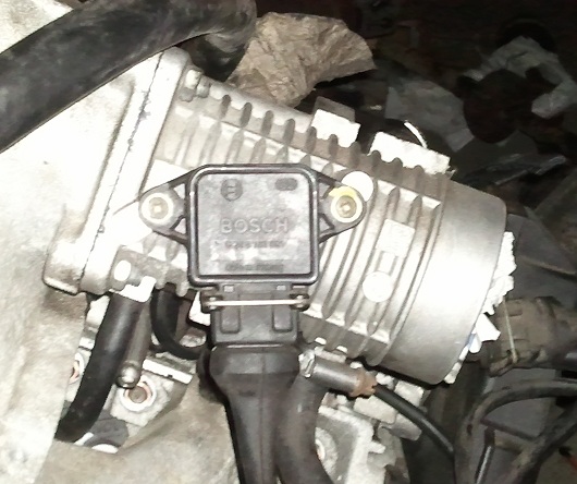

Ich werde morgen mal Fotos von den einzelnen Kabelbäumen machen -
Bezüglich der Motorelektronik habe ich ein Bauteil fotografiert.
Vllt könnt ihr damit feststellen welches Steuergerät (zwei oder dreipolig)
angeschlossen werden muss ein Foto von einen passenden Motorraum z.B. Luftfilter wäre schön
Weil ich glaube da gibts unterschiede oder?
LMM,...Danke

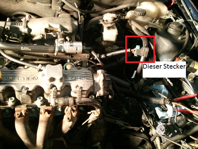

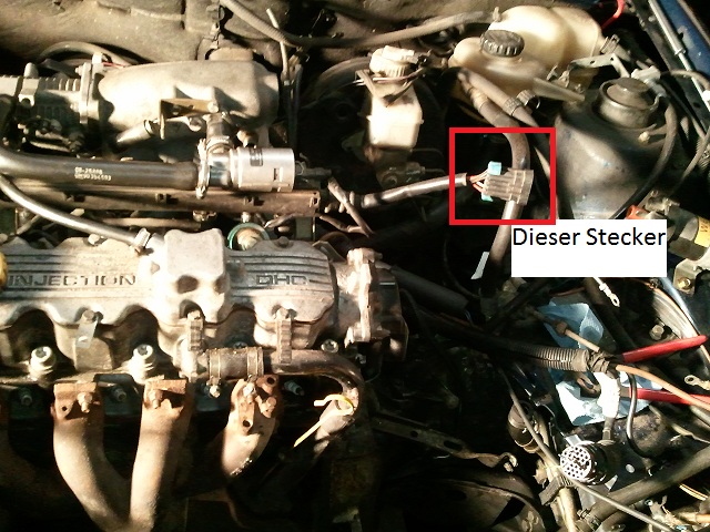

Astra F (oder sind auch hier die Kabelfarben identisch?)Das nächste Problem ist die Motronic.
Ich habe einen Motor aus einen Vectra GT.
Gab es die mit verschiedener Motronic? oder
ist das die 1.5 das wäre dann das 3 reihige Steuergerät oder?
Kabelbaum war nämlich nicht vorhanden.
Ich habe mal den Kabelbaum mit den 2 reihigen Steuergerät angeschlossen aber da stellt sich mir
die Frage bezüglich eines Steckers (ohne Schaltplan schwer zu lösen ;))
Das habe ich als Bild mal angehängt.
Natürlich passt nichts von der Elektronik her.
Ist aber nur eine Frage der Zeit will ich hoffen.http://www.mc-mikosch.de/Motorelektrik/Motorelektrik.html

Beim Bild der blaube Stecker hinter den einspritzdüsen. -
