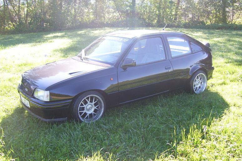

Mal meine 9x16 Rial CR90. Müsste ich mal neu lackieren lassen aber das Design gefällt mir gut.
