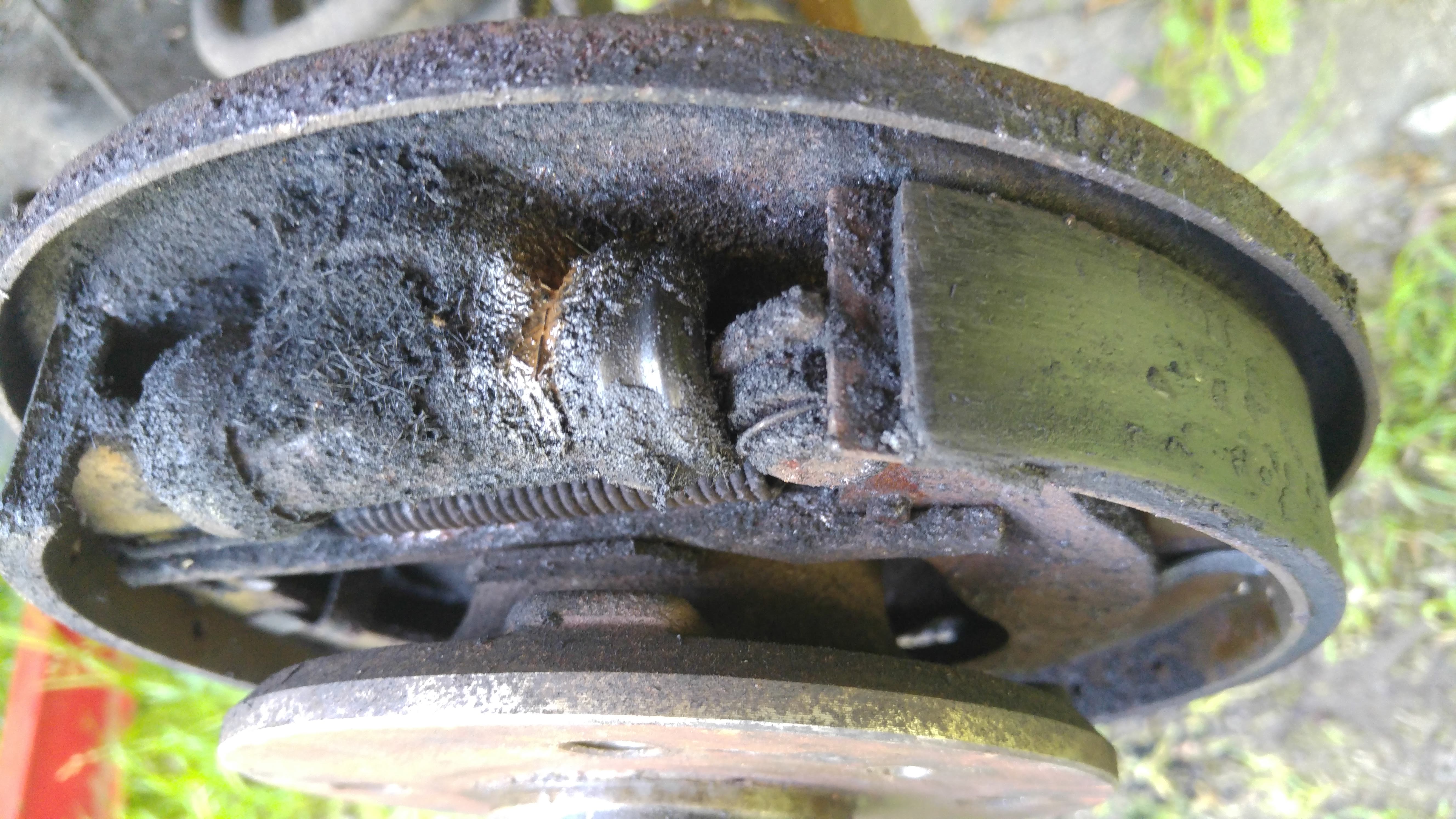

Den D haben wir auf den Hänger gefahren und wieder runter. Bis dahin war alles prima. Bei den paar Metern aufs Gelände war plötzlich die Bremse hinten links fest.
Von jetzt auf dann
Trommel runter hat die Lösung gebracht.
Der Bremszylinder hatte schon lang Bremsflüssigkeit verloren und die hat zusammen mit dem Staub nen Kraftkleber gebildet. Sauber gemacht und dann gings wieder. Unwahrscheinlich was da für ne Kraft drin steckt. Hatte ich auch noch nie in der Form.Wir hatten früher mal einen dreitürigen D in so einem dunklen braun-met. Ich wollte auf jeden Fall einen Dreitürer. Ein Caravan wäre natürlich ein Traum gewesen. Das Schilfgrün finde ich einfach sehr stimmig zu dem Berlina und es passt auch prima zum Combo
