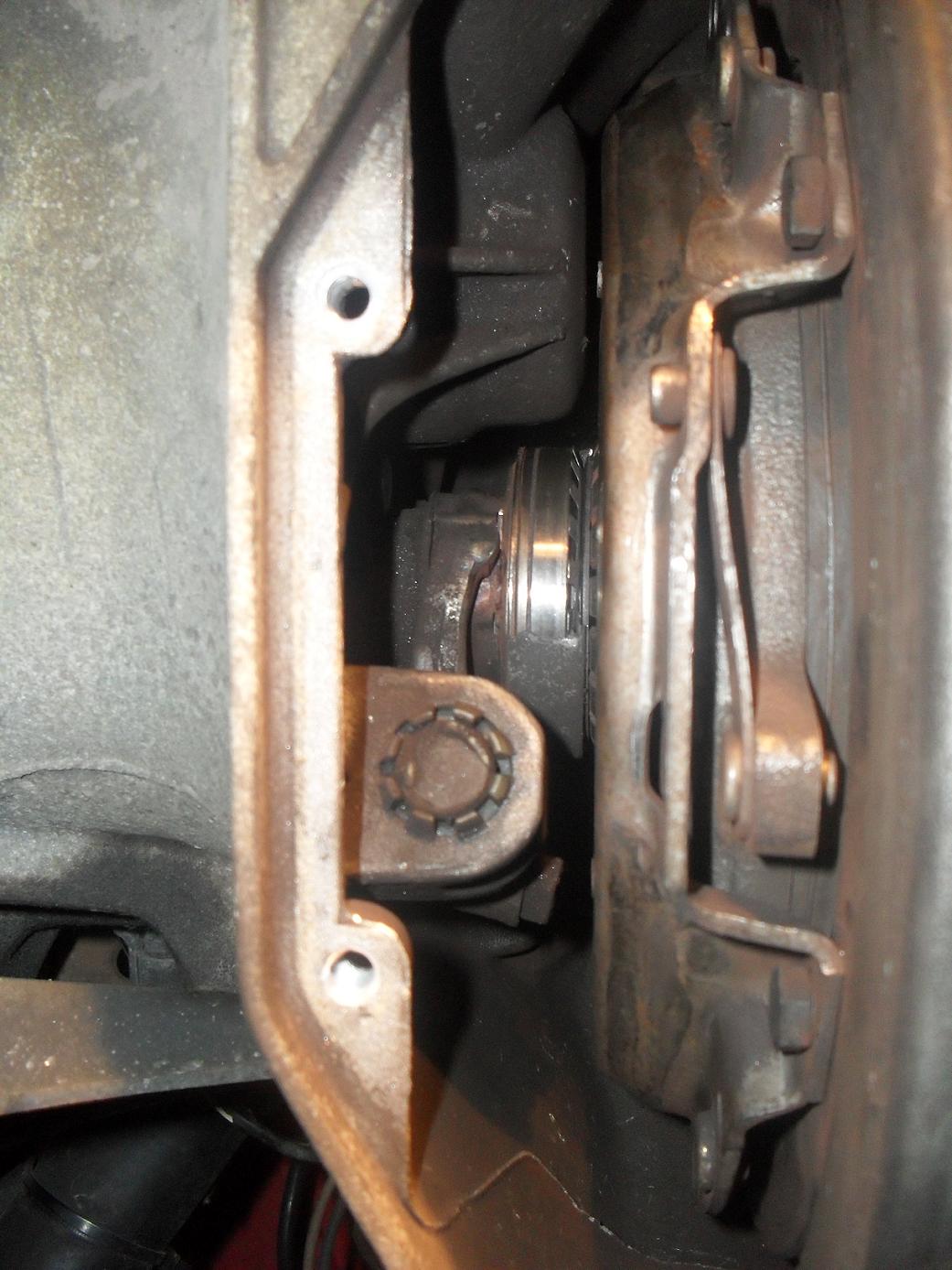

    Hallo zusammen,
    folgendes Problem, meine Kupplung ist auf, habe heute versucht mir eine neue einzubauen da ich heute Abend nach Rostock umziehe und Angst habe das ich unterwegs mit Frau und Kindern liegen bleibe.
    Das Ausdrücklager ist platt, habe mir heute die Halteklammern für die Kupplungsscheibe besorgt, den Wagen aufgebockt, den Deckel der Kupplung abgeschraubt und gesehen das es akut ist, ein Teil des Lager ist abgerissen, bzw. ka was das ist.
    Nun die Problematik, ich habe keinen Schlüssel bzw. Stecknuss um den sechskantschraube links am Getrieben zu lösen damit ich die Getriebeantriebswelle ziehen kann ( das nötige spezialwerkzeug zum wellen ziehen bzw. ne m7 schraube habe ich auch nicht).
    Nun die Frage, wie stehen meine Chancen das ich damit heute Abend ( Donnerstag) bis nach Rostock ( 600km) komme ohne liegen zu bleiben, oder hat morgen im Laufe des Tages einer Zeit um zu mir nach Krefeld zu kommen und mir zur Hand zu gehen weil er sowas schon mal gemacht hat und einen Schlüssel bzw. nen Stecknuss besitz mit der man die 6kant Schraube lösen kann, meine größte Nuss ist Nr. 32 und da fehlt gut was denke mal es ist Größe Nr.34-Nr.36. Oder grösser?
    Brauche echt dringend HILFE, Fahrtkosten würde ich selbstverständlich übernehmen wenn ihr nicht gerade mit nem 6l v8 kommt, über eine geringe Vergütung könnten wir auch sprechen ^^
    Bitte keine Tipps wie fahr zur Werkstatt wenn du keine Ahnung hast oder sowas. Wenn ich die Kohle hätte würd ich es ja machen lassen, abgesehen davon das ich lieber selber schraube.
