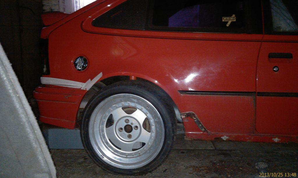

    Ja werde ich die Woche mal machen nehm die Federn raus und schau mal nach. Bekomm jetzt hier ausm Forum von jemand 60er H&R Federn dabei werden ich es dann Fahrwerk technisch auf sich beruhen lassen. Falls es dann immer noch Kacke aussieht werde ich mir nochmal paar Radläufe unten dransetzen.
    Was könnte man da denn nehemen, mir fällt da jetzt nur Golf 1 ein aber vielleicht weiß jemand ja noch irgendwelche anderen Bleche? Jetzt sind D-Kadett Radläufe drin die lass ich dann auch soweit drin und verlänger halt.. Mfg

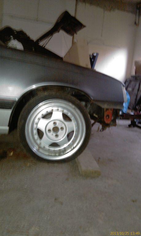

    Ja es stimmt bei mir sind es ca. 33 cm aber ich glaube auch, dass die Power Tech Federn meines anderen Kadett nur 40er sind oder so weil die genauso Hoch sind wie die Konis und Mantzel im ausgebauten Zustand, die Windungszahl ist bei allen 3 Federsätzen gleich. Höche der Federn 19cm. Vielleicht komm ich ja mit 60er Federn wenigsten bissl tiefer... Die Radläufe umschweißen, dürfte schwierig werden, dachte schon daran noch ne Kante dranzubraten aber da brauch ich halt das einigermaßen passende Rep.Blech dazu... außerdem wäre es schade da die Radläufe ansonten Top gemacht sind...
    Bei meinem anderen Gsi ist leider keine Achse drin im Moment, drum fällt da messen aus, außerdem sind da uch die Radläufe angepasst auf 9x16 dadurch ist das Rad eh im Radkasten...
    Ja Leute ich versteh es einfach nicht, ok die Radläufe sind etwas höher angesetzt aber ich habe ja auch 17 Zoll drauf drum solle es eigentlich macbar sein. Ich hab mir die Mühe gemacht aus meinem anderen GSI die Power Tech 60er Federn auszubauen, allerdings steht im Schein von der Mühle 60mm Power Tech Fahrwerksfedern aber es könnte ja 60/40 oder so sein. Da die Federn schon kurz vorm Exitus sind kann man auch nix mehr drauf lesen....
    Und was soll ich sagen, unverändert und das ist jetzt schon der dritte Satz Federn hinten. Hat keiner Federn liegen irgendwelche 60er und kann mal die Höhe messen Plus Windungszahll, damit ich hier mal auf einen grünen Zweig komme. Der Ansatz mit Corsa Federn hört sich gut an zum probieren, einziger Hacken ich habe keine liegen...
    Wie gesagt mir fehlen ca. 7-8cm vom Reifen bis Radlaufkante, aber jetzt kommts vorne habe ich auch noch locker 5,5 cm bis Kannte. Habe mir auch die Mühe gemacht vorn und hinten bis zum Schweller zu messen vom Boden aus. Er ist vorn noch ca. 3cm höher als hinten, also da geht noch was!!
