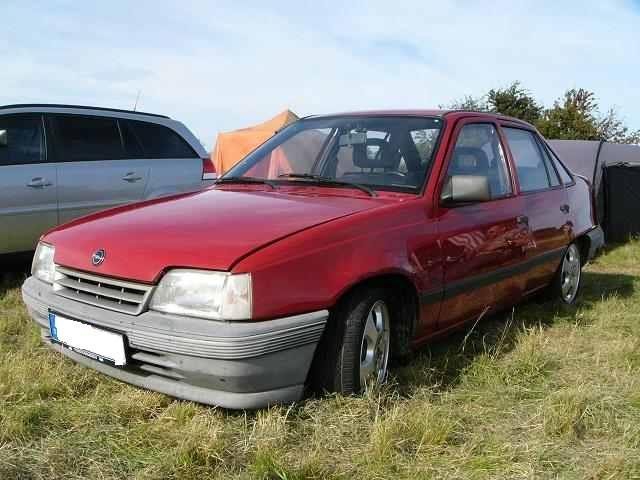

    So ähnlich sah er aus ein dunkelroter 1.4 S mit 75 PS aus Spanien einziges Extra ein Drehzahlmesser.
