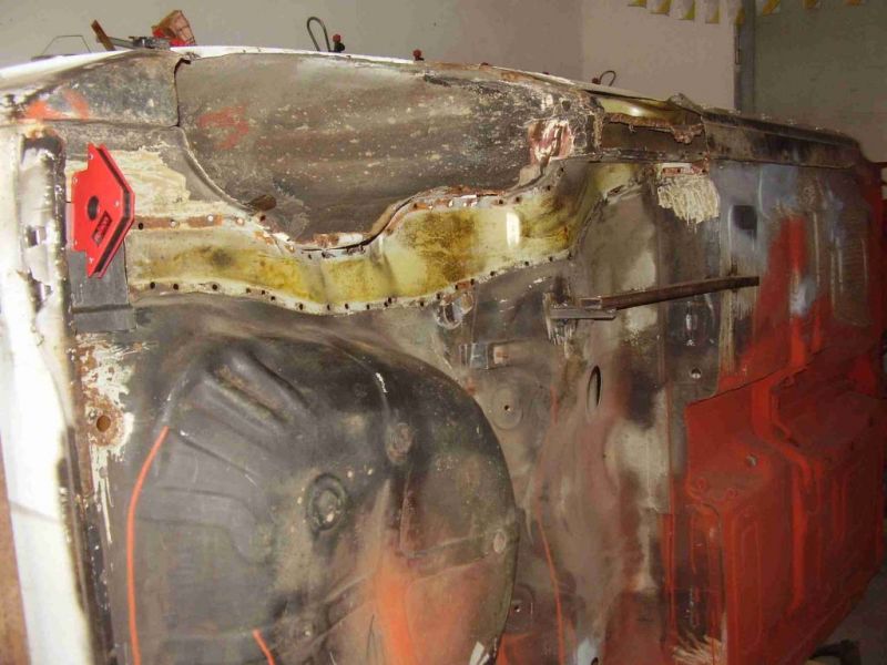

Der Längsträger wurde eingeschweißt. Auch die Hinterachse passt noch perfekt. Bin schon neugierig aufs Spur einstellen..., ob noch alles so passt wie es passen soll!?
weiteres wurde jetzt auch der rechte Schweller eingeschweißt. Am unteren Rand setzte ich einen neuen Blechstreifen ein, da der alte schon sehr vom Rost befallen war...
...und dann hab ich noch dieses Große Loch entdeckt:
Ist hinten beim Tankstutzen! Gibt es hierfür irgendein Reperaturblech??
