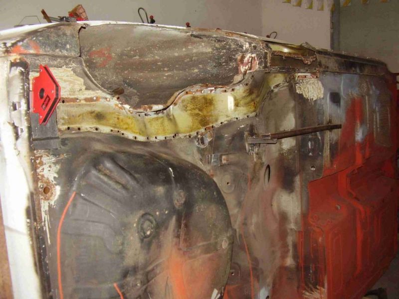

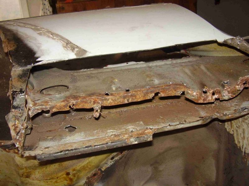

    Also ich will mich kurz vorstellen, ich bin der Stefan komme aus der Steiermark, bin 17 Jahre alt und baue gerade einen Kadett Gsi neu auf!
    Ich steh überhaupt nicht auf Pfusch und probiere noch das best mögliche aus meinem Kadett zu machen. Auch mein Kadett ist vom Rost nicht verschont geblieben und hat auch schon einige Schönheitsfehler.... Genug Gerede, hier mal ein paar Bilder:
    Zustand beim Kauf:
    Als erstes alles zerlegen:
    Ab aufs Drehgestell:
    Was sich bisher getan hat:
    das war´s bis jetzt... weiter gehts mit dem rechten Längsträger.
    Ich hoffe euch gefällts!

    Was Du da machst sieht echt nach Hand und Fuss aus - wenn dann richtig,sehr schön.
    Sach ma, wo hast Du die Blechteile denn aufgegabelt? Die 16V-Kühlertraverse z.B.. Die ist ja sonst nicht auftreibbar.
    Übrigens find ich Dein Drehgestell hammermäßig.Haste das selber gebaut? Infos dazu wären nett.

    Die Kühlertraverse ist die vom Diesel, habe nur die Abschleppvorrichtung geändert. Hab sie von Opel Classic Parts!
    Das Drehgestell ist Höhenverstellbar via Kurbel-winde. Habe ich eigentlich aus dem Gedächtnis gebaut, also keinen Plan gemacht.
