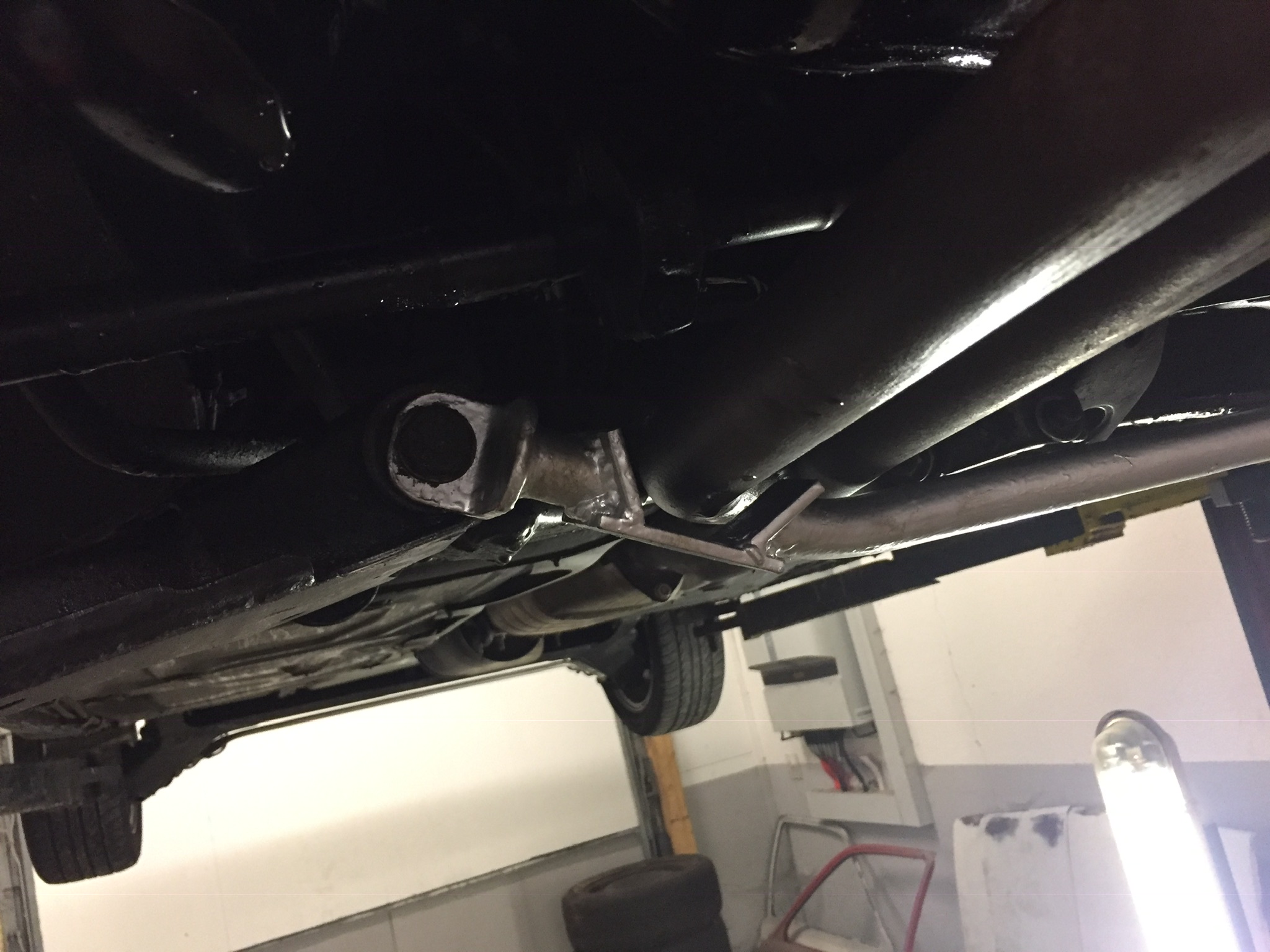

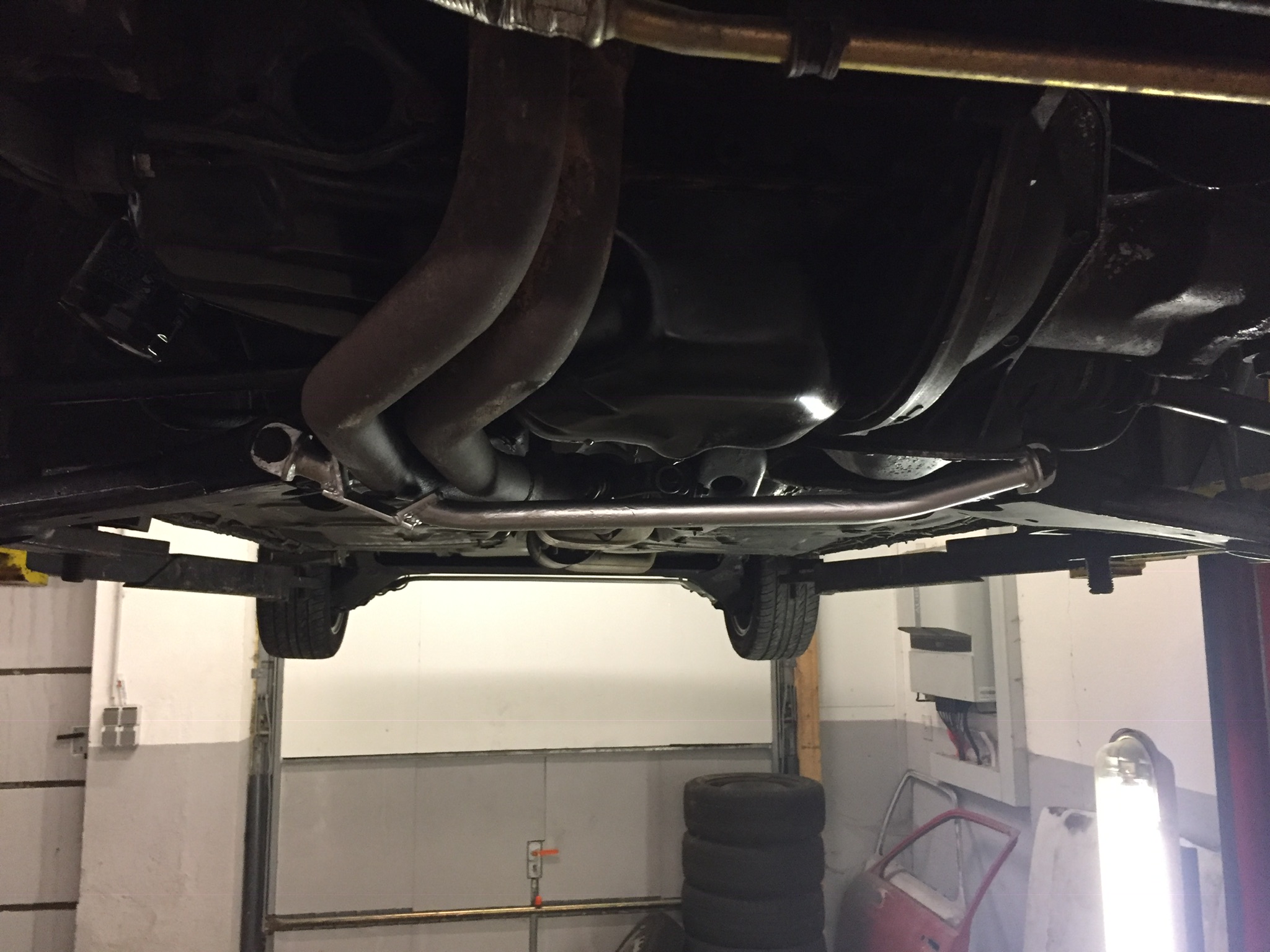

    Bin grade die ersten 5km gefahren. Leider ist die Lösung mit der Strebe nicht ganz gut. Der Krümmer ballert wie Sau dagegen, selbst bei minimal Gas... morgen gucke ich mir mal die Spuren vom Krümmer an der Strebe an.
    Ich guck erstmal was beim fahren passiert, je nach dem wie der Krümmer sich bewegt hat sich das eh schon erledigt.
    Ich habe leider nirgends eine Strebe gefunden die in Kombination mit dem Lexmaul Krümmer passt. Daher ist mir die Idee mit dem Flacheisen gekommen...
    So, nach kurzer Pause ;) hier nun meine Lösung für die Strebe.
    Bin mal gespannt ob das so funktioniert.
    Leider konnte und wollte ich mich die letzte Zeit nicht so sehr um das Cabrio kümmern, aber die Begeisterung ist jetzt wieder da.
    Habe den Zahnriemen gewechselt, die Bremsen überholt, die Strebe gebaut, ein paar Elektrik spinnereien beseitigt und ein originales GSI Lederlenkrad verbaut.

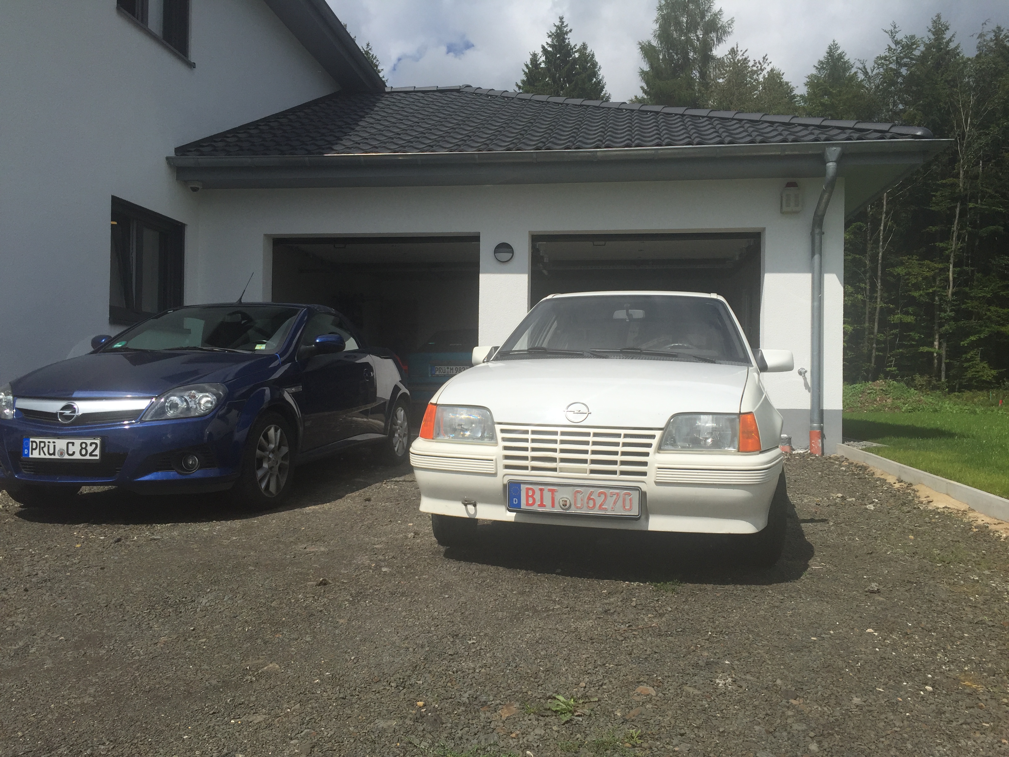

    Endlich sind die Schilder drauf.
    1,5 Stunden Theater auf der Zulassungsstelle, weil sie den Cup im System nicht mehr finden konnten...
    Zeitweise wollten die ne vollabnahme vom TÜV trotz gültiger hu haben 8|
    Aber jetzt ist alles gut.
    Mann muss schon klar sagen, das die Motorhaube und beide hinteren Seitenteile nicht ganz die Farbe vom Rest des Autos haben.
    Ich hab gestern die richtige Haube im Netz gefunden. Vielleicht hab ich Glück und bekomme die.
    Dann werde ich mein Glück mit dem H nochmal woanders versuchen.
    Ich bin super froh, das ich die HU habe. Morgen früh wird der Cup angemeldet und dann fahren wir erstmal ;)

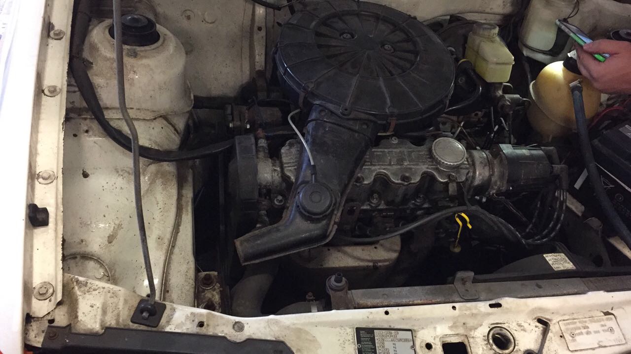

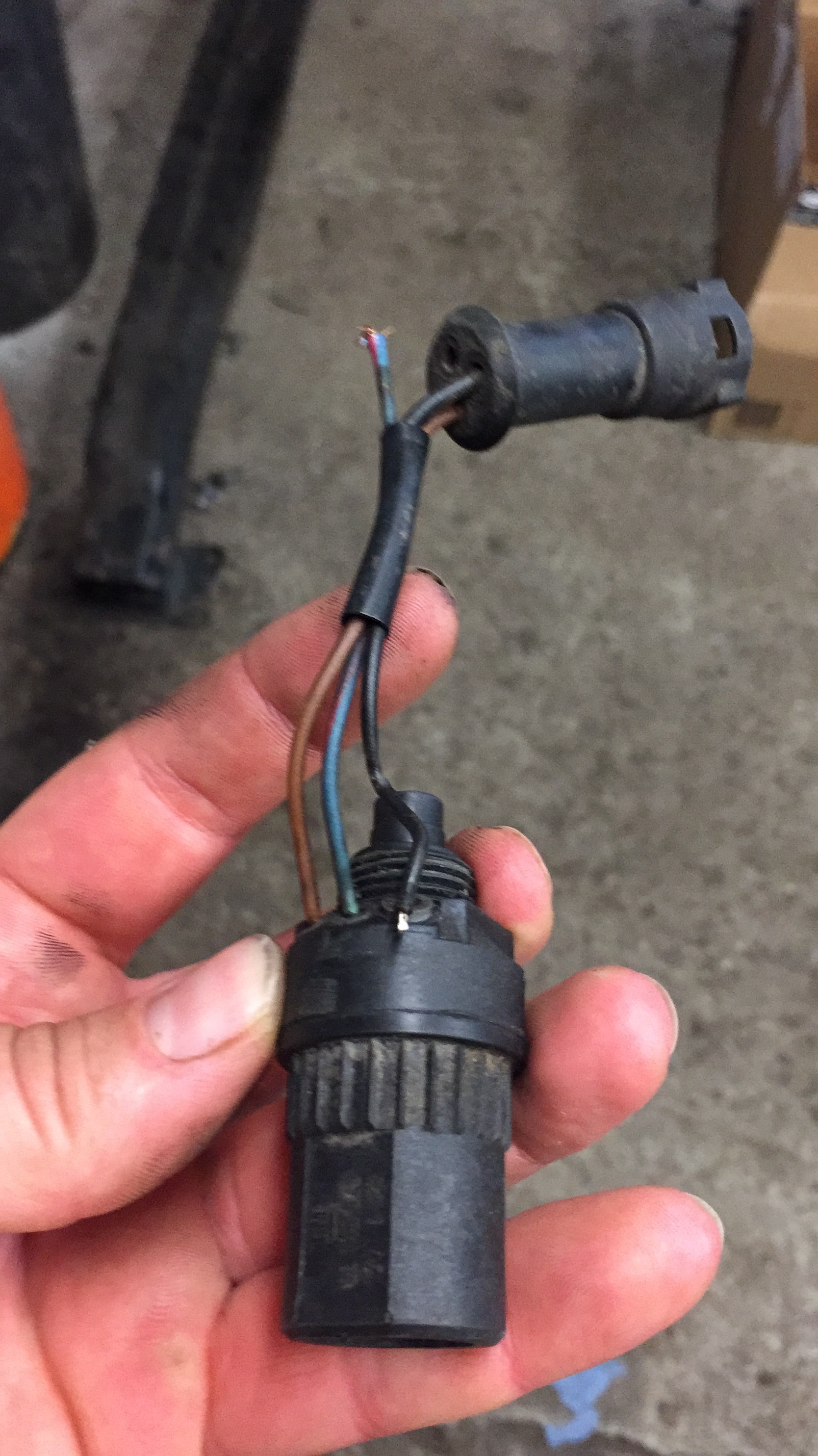

    Ich hoffe dass ich das Zündungsproblem behoben habe. Er hat endlich mal nen Fehler im Speicher abgelegt. Das Ersatzteil ist bestellt...
    Wenn alles klappt geht es nächste Woche zum TÜV für HU und H Abnahme.

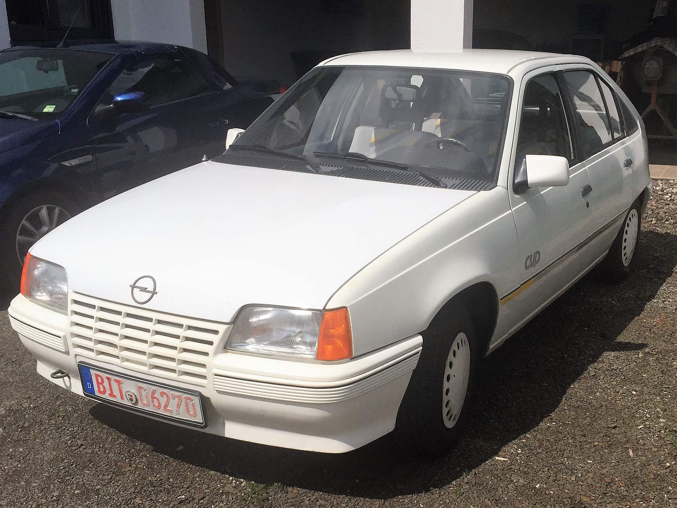

    Hier ein zwei Bilder wie der Cup heute aussieht.
