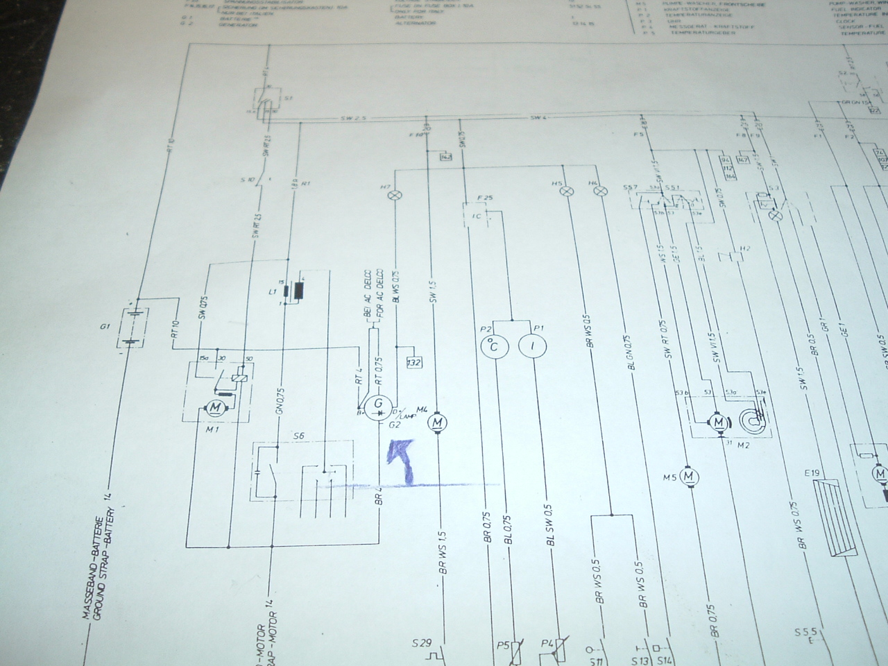

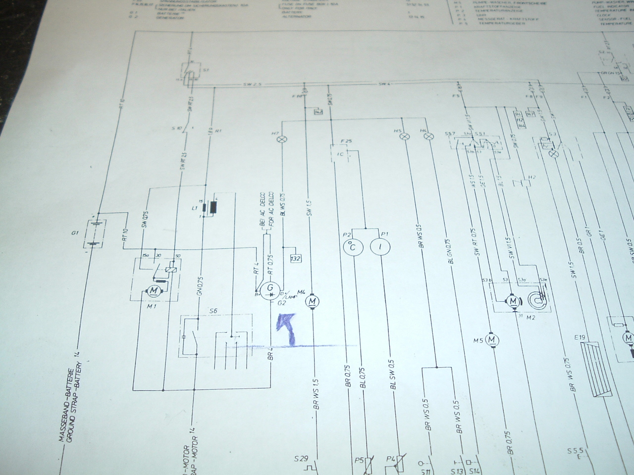

danke für den tip,kabel bl/ws Dass war das problem. neue kabel gezogen und ,ist 100% guht es ladet wieder.
habbe generator prüfen lassen derr ist guht, Was kan das weiter nog sein Relais???
ja habe schön neue massekabel gelegt von Generator nach der baterie Und ein neue masseband von motor nach karosse
moin
hallo ich habbe ein problem,es geht um delco AC generator . Schleifkohlen sind guht ,
spannung ist da ( B+ ) zum Generator. ( D+ ) - kabel bl.ws Der geht nach ladekontrolleuchte! Aber Derr leuchte Nicht.
habbe schön ein Generator vom kadett e gsi Augebaut,und wieder eingebaut in meine gte ,und tuts ach nicht.
Was kann der Ursache sein
