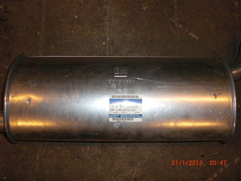

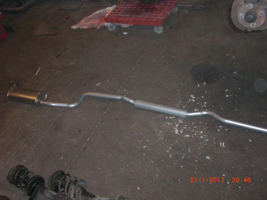

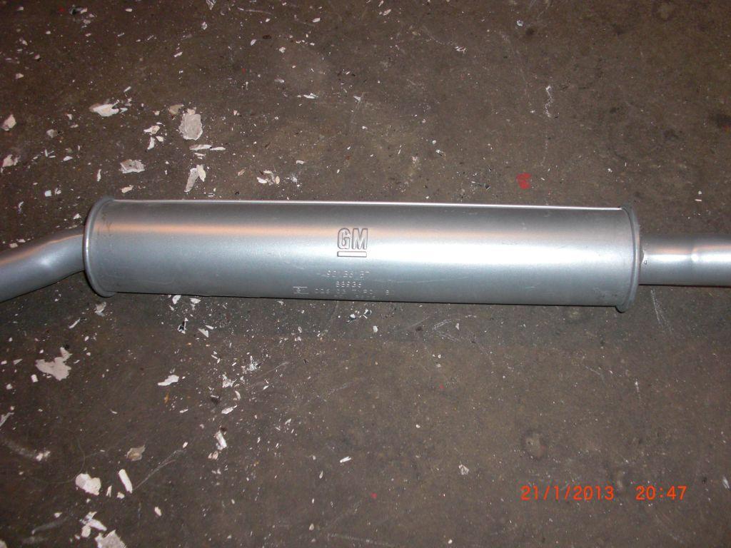

Hab die Querlänker abgebaut und angefangen die Frontmaske rauszu bohren. Weiters hab ich endlich einen originalen Auspuff bekommen

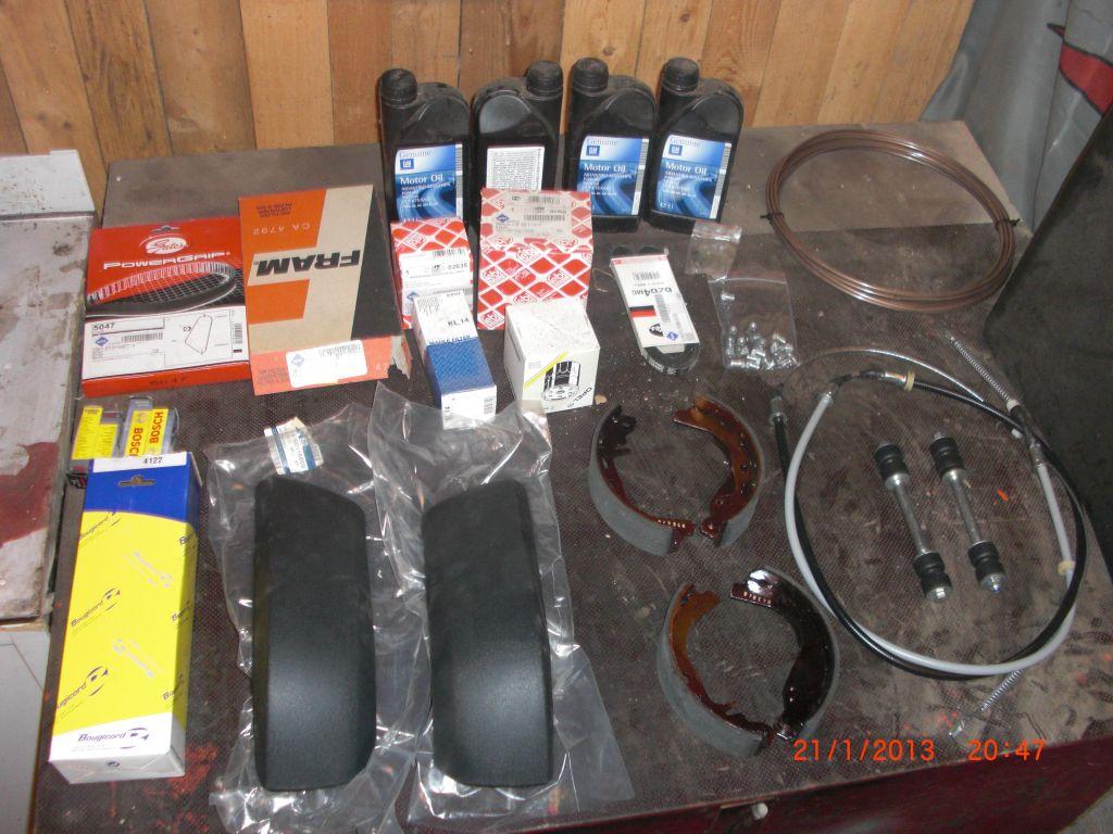

und noch ein paar Neuteile
