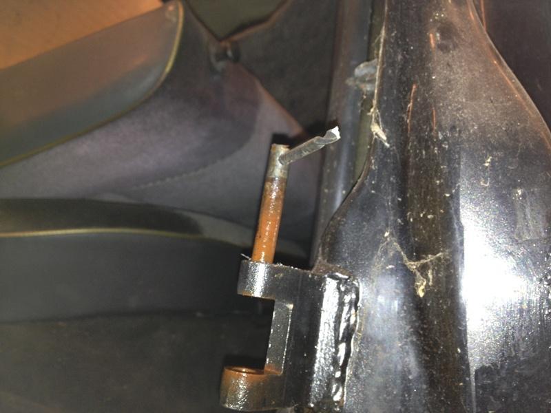

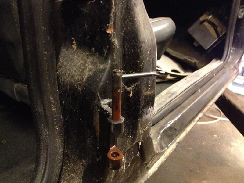

So hab heute nur mal die hinteren Türen runter gebaut.
Für alle die das genau so fuxt wie mich ein kleiner gedankenanstoß wie es leichter geht
Meist geht ja so ein guter zentimeter aber dann verkeilt sich der Durchschlag bei der Tür. Einfach ein Loch reinbohren und was reinstecken dan kann man bequem mit dem Meissel weitermachen

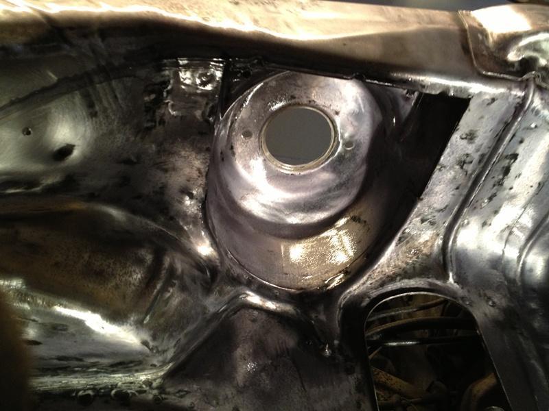

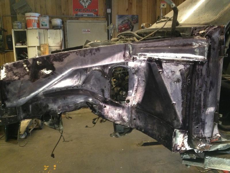

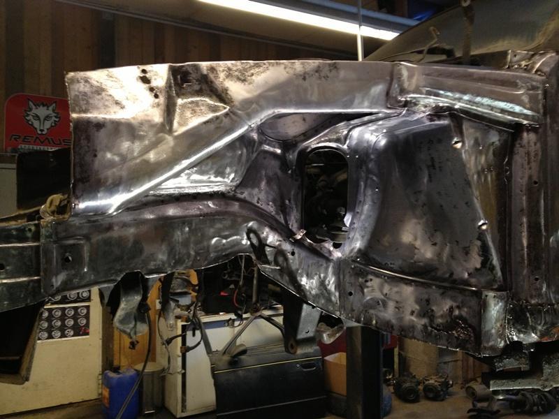

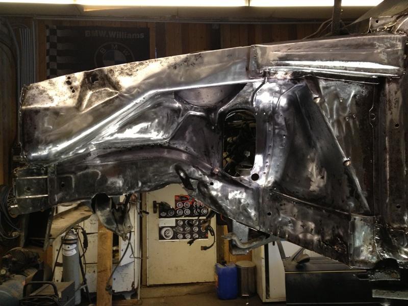

Hier noch die Fotos vom linken Radhaus

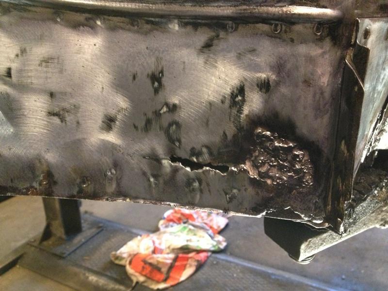

So Tank ist raus. Er ist zwar nirgends durch und die vermeindliche Stelle am Stutzen war nur über den langen Hebel biegsam. Bin aber am überlegen ob ich den nicht doch gegen einen neuen austauschen soll. Der soll ja dann bis zum nächsten Weltuntergang halten.
Und da der hier eh noch brauchbar ist und nur aussen Flugrost dran ist werd ich den dann bei ebay reinwerfen.Weiters hab ich den zweiten Radlauf fertig allerdings hab ich da noch was zum einschweissen gefunden. Ach ja die Gewebescheiben für die Flex kannst vergessen aber die violette für die Bohrmaschiene ist super allerdings werd ich wohl ca 10 davon brauchen
