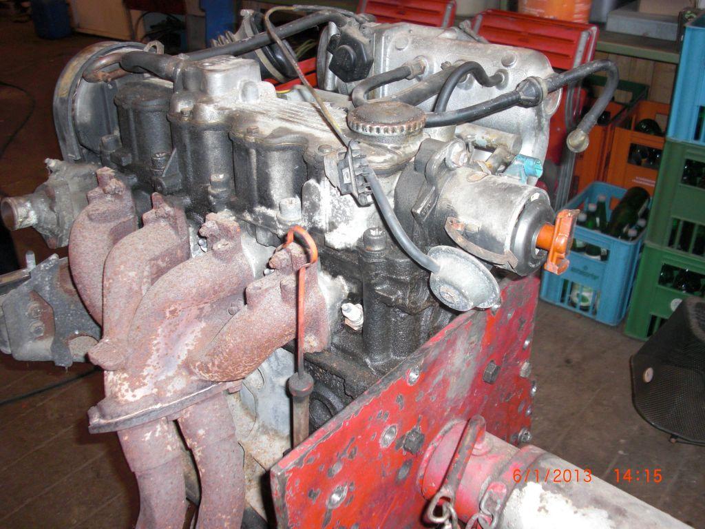

    So hab mal wieder weiter gemacht.

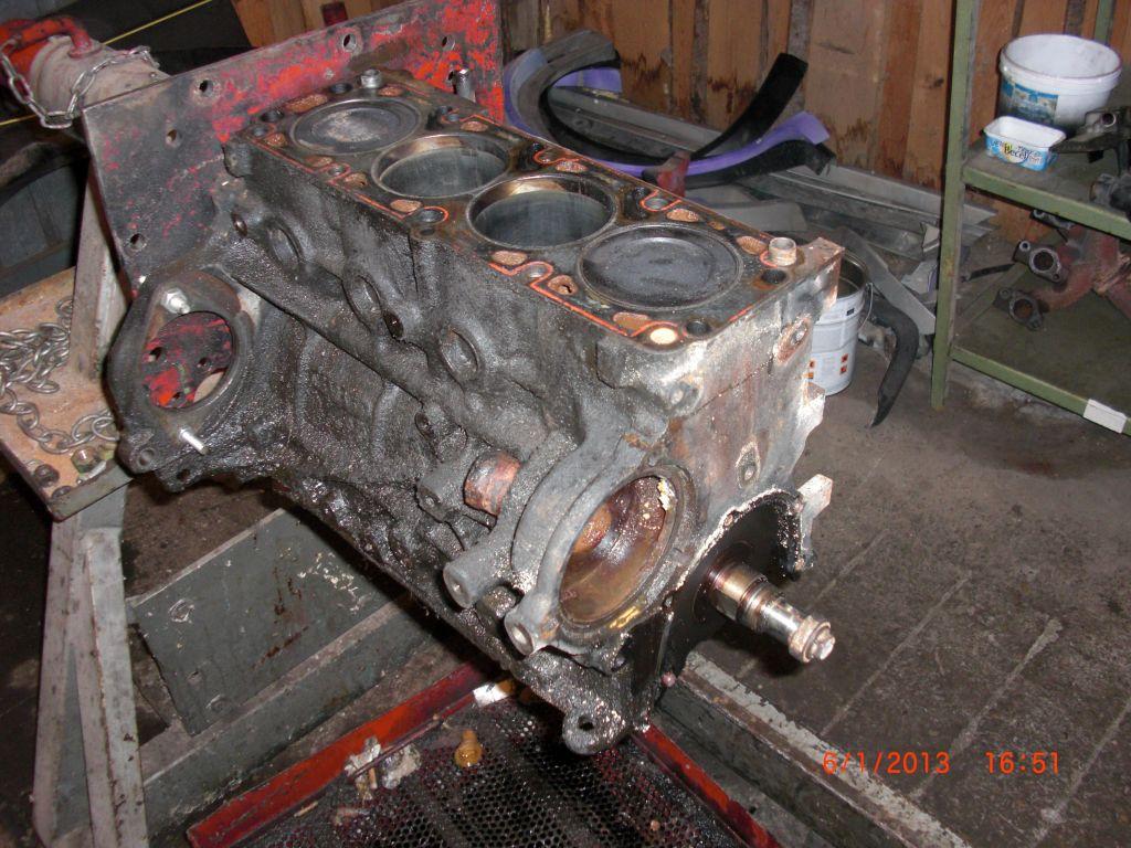

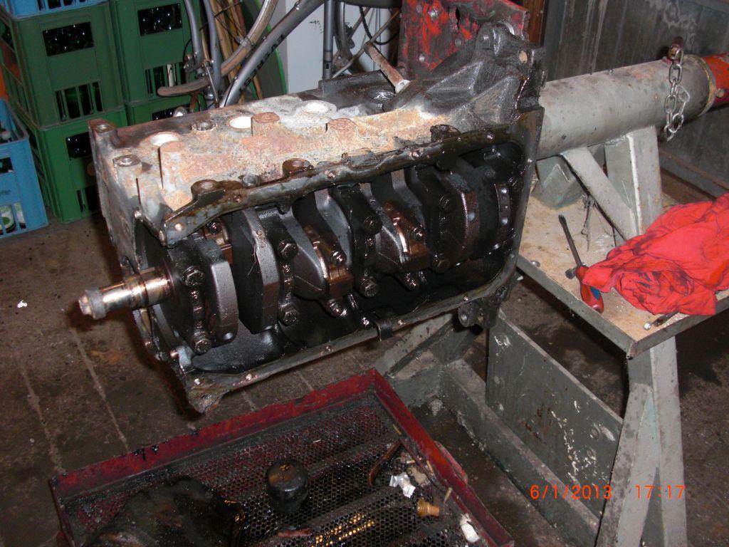

    Motor raus, auf den Motorbock und zerlegt.
    Werd wohl neue Kolbenringe da der Motor mindestens 3 Jahre nicht mehr gelaufen ist. man konnte zwar an den Zylinderwänden nichts erkennen das auf ein anrosten hinweisen würde aber ich weiß mehr wenn die Kolben draußen sind.
