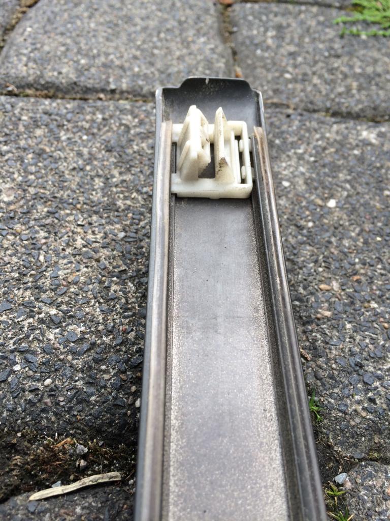

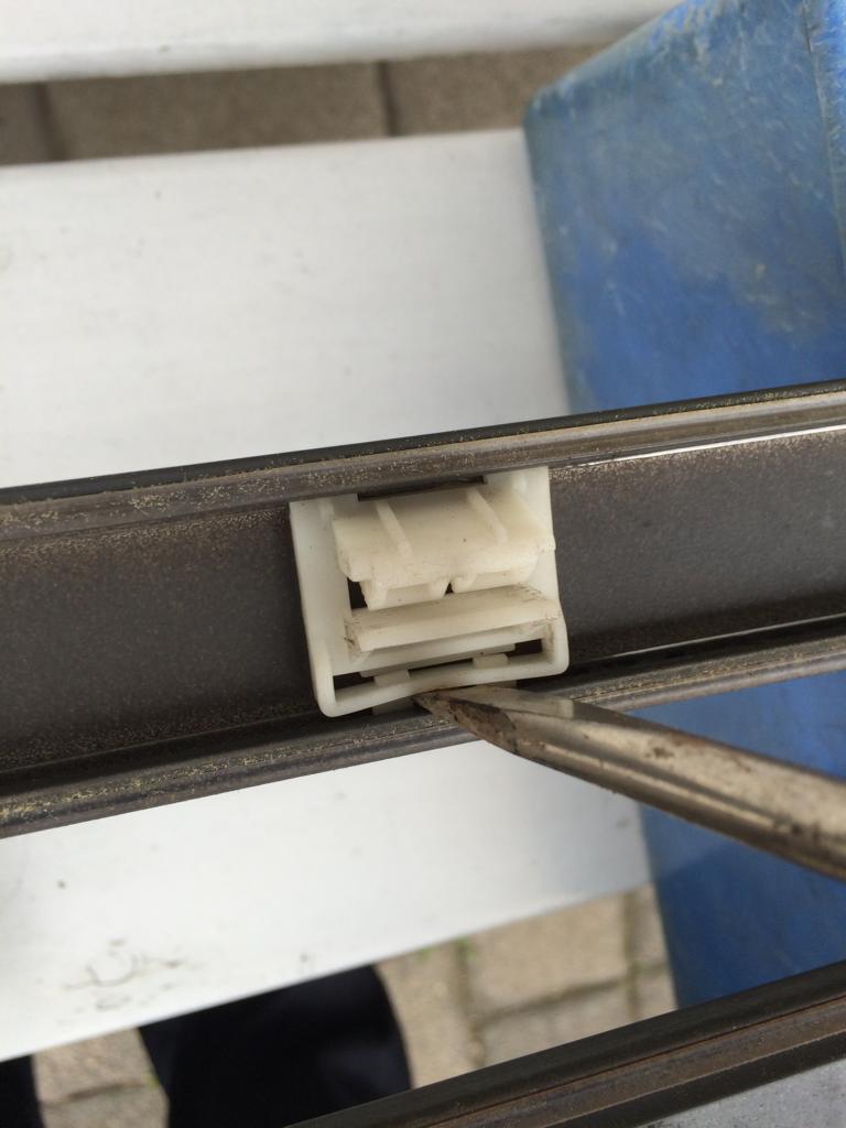

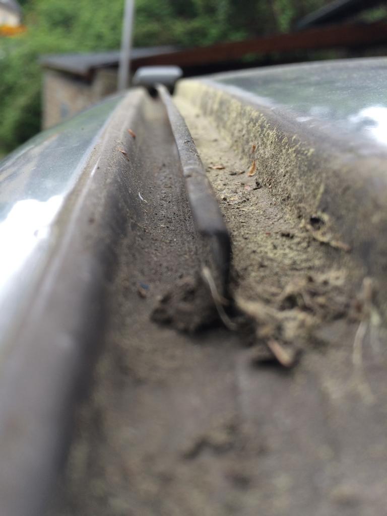

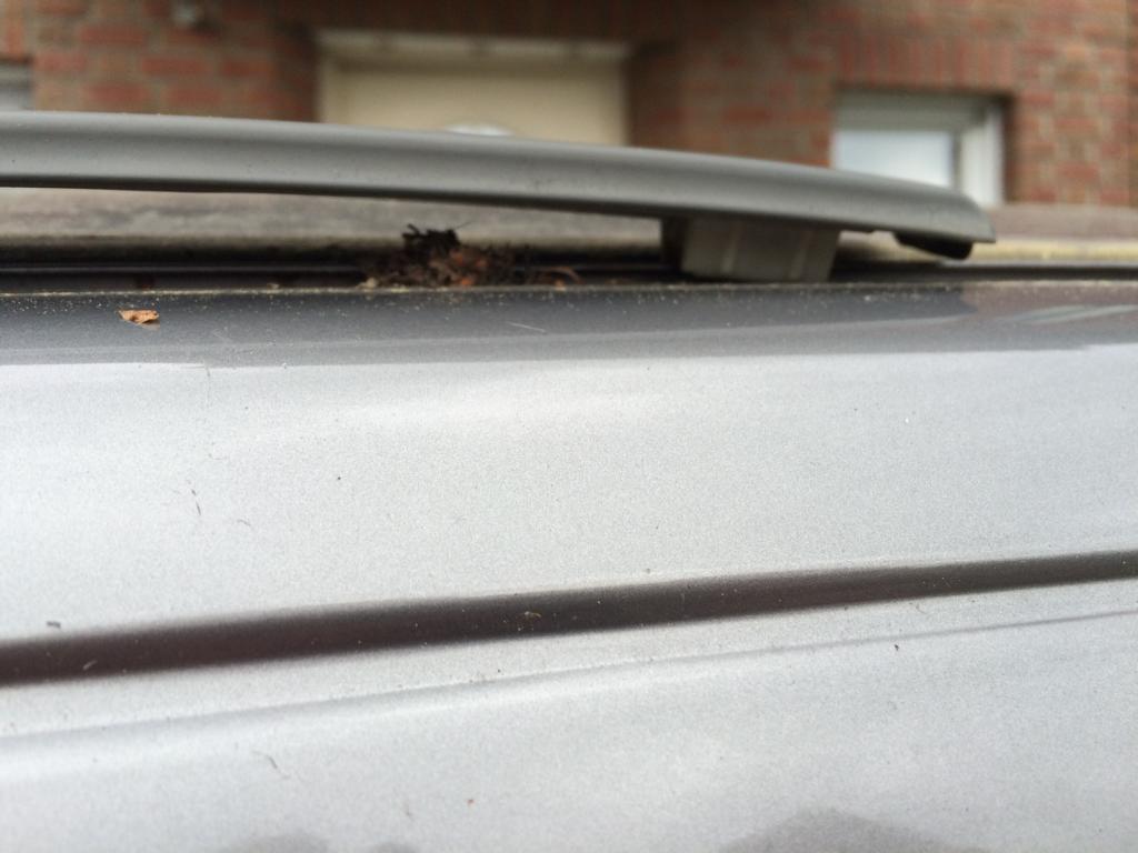

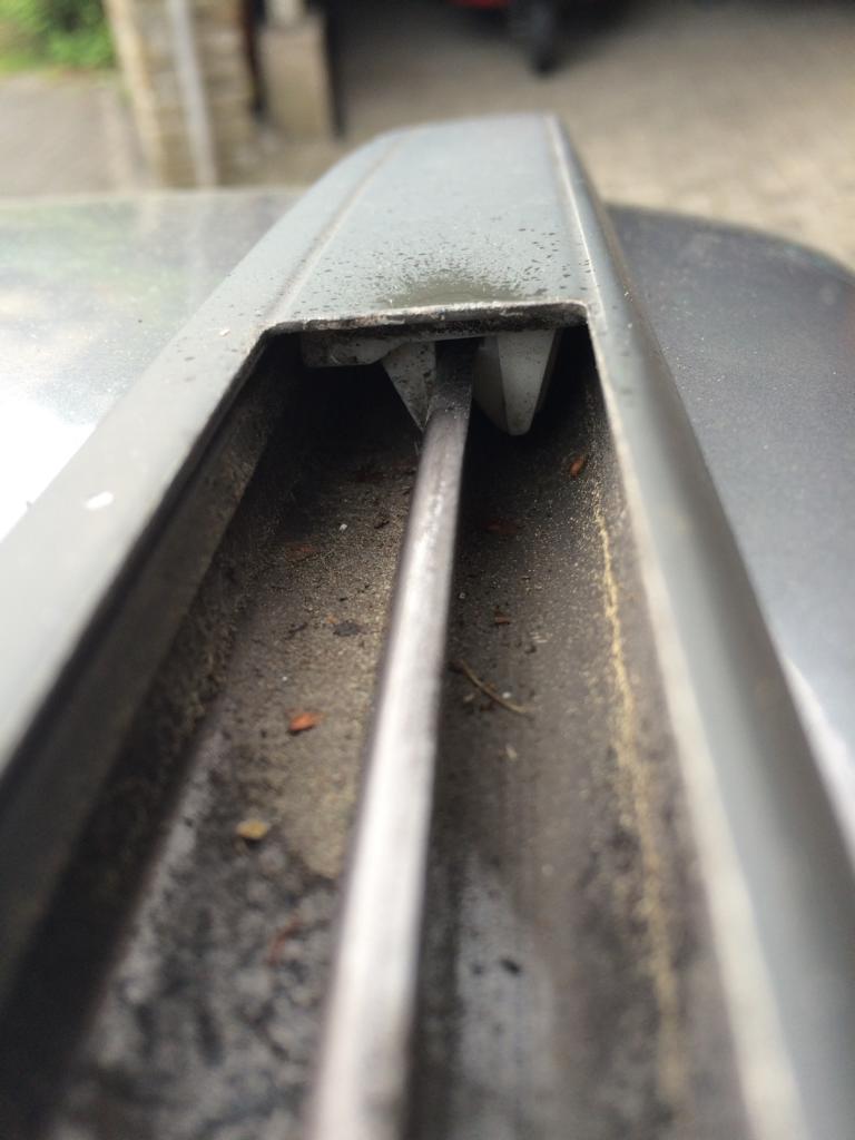

So habe mich heute daran gemacht die Leisten zu entfernen.
1. Leisten werden entweder nach vorn geschoben oder zur Fahrzeugausenseite ausgeclipst (verwunden).
2. Öffnung für die Dachhalter öffnen.
3. Leiste so weit wie möglich vorsichtig nach vorne schieben.
(Es
empfiehlt sich dies an einem heißen Tag zu machen, einen Haarfön (nicht
so heiß) zu verwenden oder etwas Silikonspray in die Öffnung zu sprühen
um gebrochene Clips zu vermeiden)
4. Da ich die Leiste nicht
komplett nach vorne ziehen konnte, habe ich die hinteren beiden Clipse
durch verwinden zur Fahrzeugaußenseite "ausgehakt".
Auch wenn die Clipse nicht kaputt gehen knackt es recht laut.
(Da
es eine L förmige Schiene ist auf der die Leiste sitzt muss zur
Fahrzeug außenseite verwunden werden. Der clip ist an einer Seite
Stufenförmig daher zur Fahrzeugaußenseite wippen damit er nicht bricht.)
5. Jetzt kann die Leiste nach vorn geschoben werden.
6. Clipse mit einem Schraubendreher entfernen wenn Ihr müsst (Reinigung/Reparatur etc.)
Ich hoffe das ich es einigermaßen verständlich geschrieben habe.
Verlust bei mir 2 von 12 Clipsen.
Falls noch fragen sind könnt Ihr euch bei mir melden.
Auf gutes schrauben
Christian
