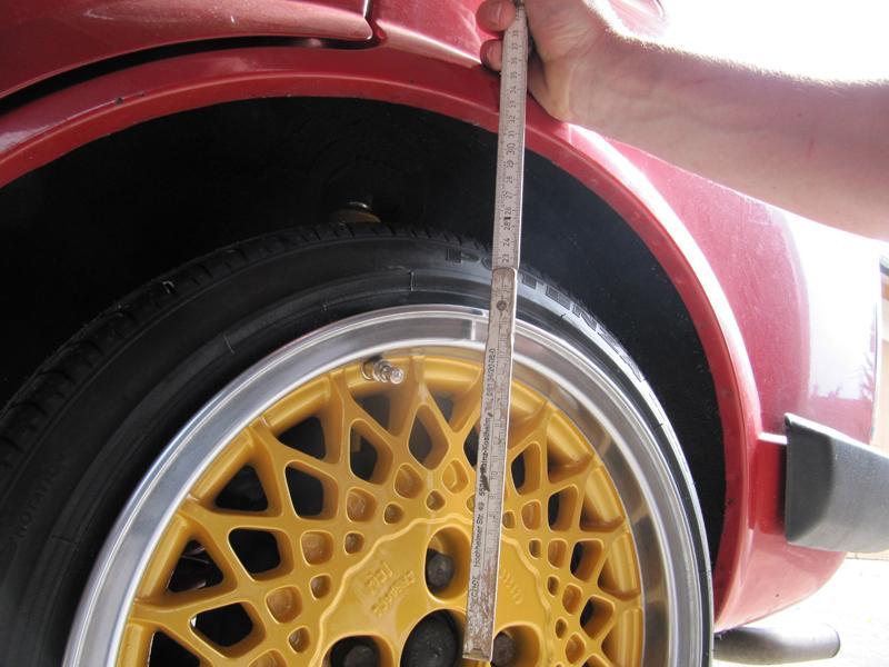

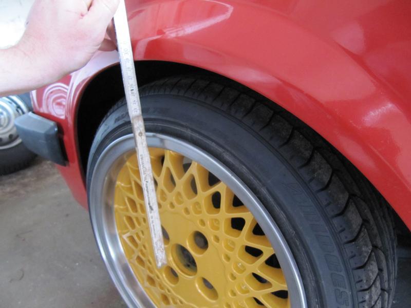

Hallo Zusammen,
da die Firma Doppler heute mal ein paar Maße wissen möchte hier mal die Frage wie das bei euch ist?Gemessen habe ich von der Radnabenmitte bis zur Kotflügelkante:
Ergebnis vorne: 29cm
Ergebnis hinten: 32-33cmvorne:
hinten
Kann vielleicht jemand mal gegenmessen? Wäre schonmal toll. 80mm / 60mm tiefer solls sein was ich hab.
