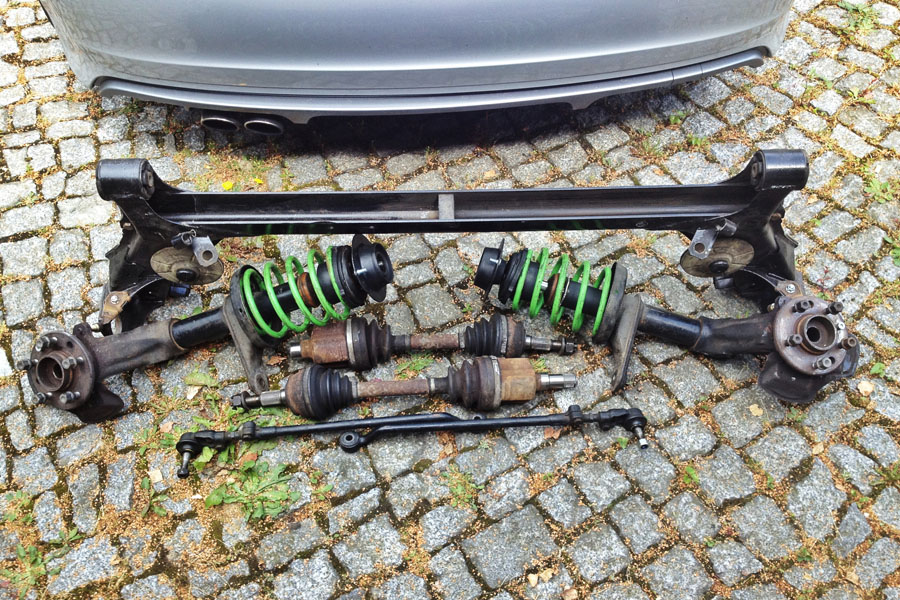

    Dann ging es ans Fahrwerk. Die alten Federbeine erstmal rausgebaut.
    Nachdem alles raus war, habe ich die KW-Federbeine mit den neuen Komponenten bestückt und anschließend alles eingebaut.
    Das Ergebnis ist leider wieder einmal nicht zufriedenstellend. Ich komme minimal auf 275mm von Radmitte zu Radlaufkante. Das hatte ich auch vorher mit dem festen Fahrwerk. Das Problem ist, was ich vorher leider nicht verglichen habe, dass die Stoßdämpferaufnahmen bauartbedingt beim KW-Gewinde ca. 15mm länger sind als beim H&R Gewinde. Dazu kommt aber auch noch die Überwurfmutter vom Stoßdämpfer mit ca. 8mm zusätzlicher Höhe, welche beim H&R Gewinde durch die Einrohrdämpferbauweise zum Glück nicht vorhanden ist.
    Somit liegt hier das Domlager bzw. das Kugellager/Nadellager auf dem gekürzten Begrenzer direkt auf und kann einfach nicht tiefer, egal welche Federn nun verbaut sind. Schade. Also muss ich doch wieder auf das gute altbewährte H&R Gewinde zurückgreifen. Mit dem komme ich locker auf 260mm.
