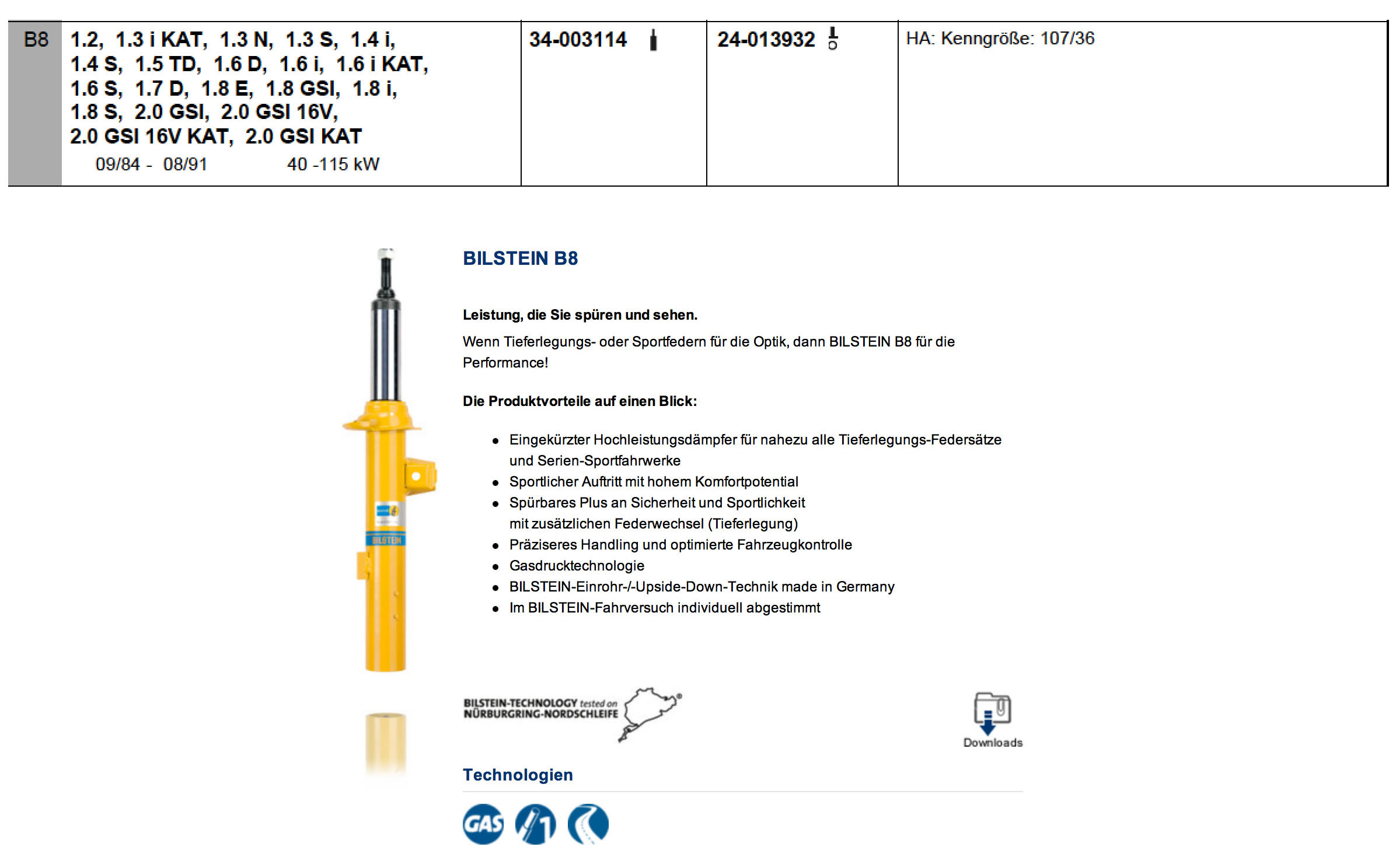

Wenn du vorn Gewinde hast, dann hast du dort die Dämpfer aus deinem Gewindefahrwerk und brauchst nur für hinten B8, wenn du diese haben willst.
Alle B8-Stoßdämpfer haben 50mm Rebound, egal ob VA oder HA.
Die Dämpfer sind bei ebay schon günstiger als im Normalfall.
Ich habe jedoch für die vorderen jeweils 95,00€ und für die hinteren jeweils 88,00€ beim Teilehändler bezahlt. -

Da ich jetzt doch ein bisschen verunsichert war, ob ich wirklich das bestellt habe was ich wollte, habe ich mich nochmal belesen. Die Bestellnummern für die Bilstein B8 Stoßdämpfer für den Kadett E-CC inkl. Kadett GSi 16V seht ihr in der Anlage und auch die dazugehörige Beschreibung. Die nette Dame am Telefon bei Bilstein hatte mir auch vor Weihnachten bestätigt, dass die Bilstein B8 Dämpfer B6 Dämpfer mit 50mm Rebound sind.
