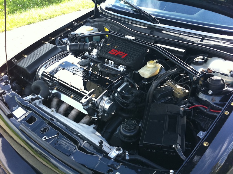

da ich kein ABS habe, hab ich mich mit dem Thema ABS-Block noch nicht so genau beschäftigt. Sinnvoll wäre es für dich das 25-polige ABS System aus dem Astra F Facelift bzw. Vectra/Calibra A zu verbauen. Der Vorteil dabei ist auch, dass dort das Steuergerät direkt im ABS-Block ist und weniger Kabelei als beim Kadett ABS.
Thomas (darkstar) hier ausm Forum fährt den Doppelkammer-BKV vom Vectra B mit dem 23er HBZ am normalen 15-poligen Astra F ABS und dort funktioniert es gut.
Ich werde den Vectra B Doppelkammer-BKV mit 25er HBZ ohne ABS fahren und die Bremsleitungen mittels Y-Adaptern aufteilen. Luxus fährt das glaub ich so in seinem D-Kadett.
Edit: Hab doch heute Vormittag noch ein Bild von Thomas' Motorraum gemacht. Da sieht man den Vectra B BKV mit dem Astra ABS.
