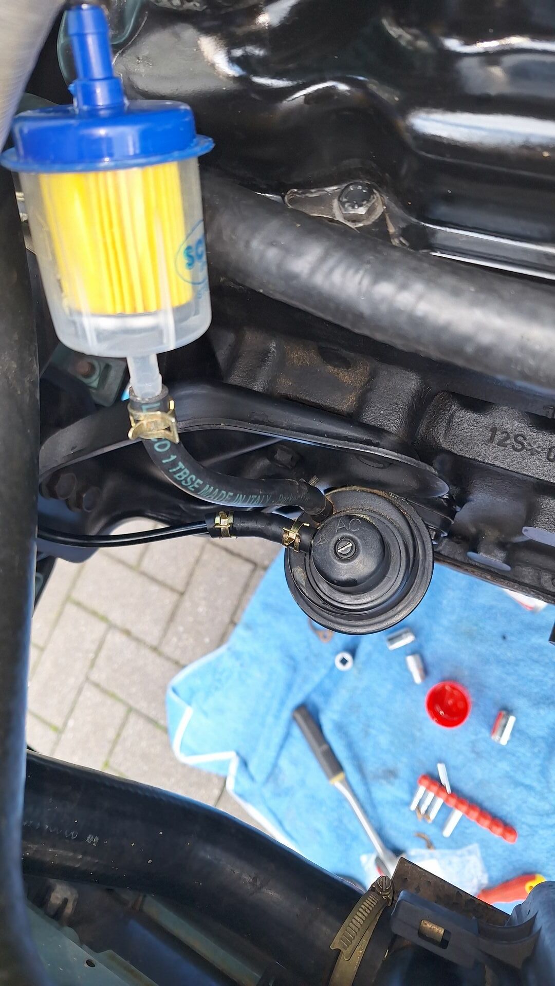

Hallo Leute, wollte wieder mal zum Tüv, wieder 2 Jahre vorbei. Kaum gefahren in den letzten Jahren. Also Batterie rein und zack er springt an. Wunderbar dachte ich. Also fahre ich den Wagen warm und was soll ich sagen, Bremse vorne links fest! Scheibe schön blau. Als ich den Wagen abstelle qualmt die Bremse schon. Also komplette Bremse vorne erneuert, rechts und links, Ölwechsel mit Filter, Bremsflüssigkeit neu und ab zum TÜV. Hat wieder 2 Jahre ohne Mängel bekommen. Dann denke ich mir, mach doch den Tank randvoll, damit nix im Tank rostet. Da läuft die Suppe oben aus der Tankentlüftung vom Tank raus, weil der Schlauch da völlig zerbröselt. Hat der TÜV nicht gesehen. Na ja neuen Schlauch gekauft und drauf damit. Den Schlauch da oben draufzubekommen ohne den Tank auszubauen war eine Katastrophe! So, das wars dann aber. Anbei noch ein paar Bilder der Bremse. Grüsse!
