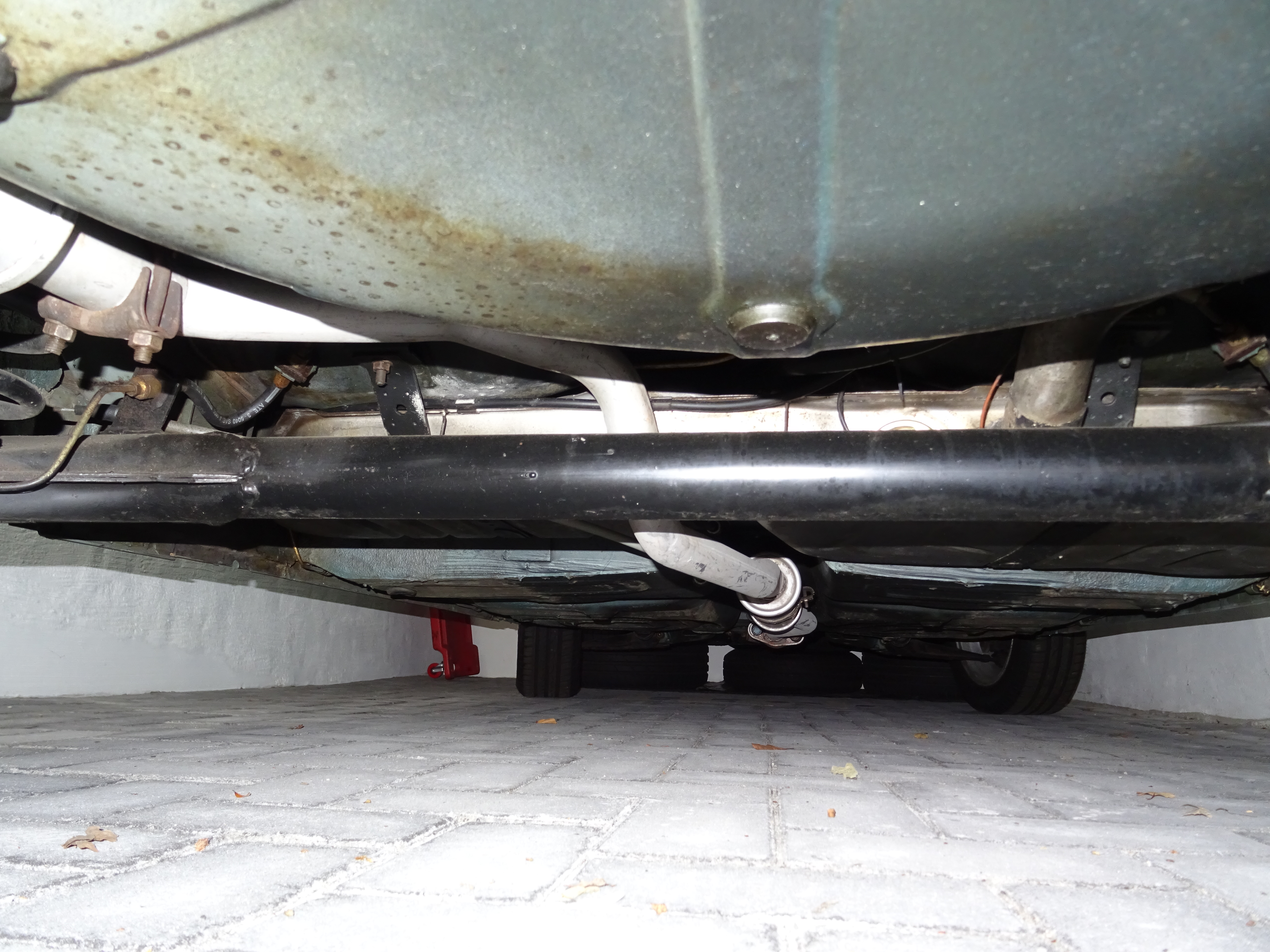

Das ist mir für das bisschen Flugrost etwas zu viel des Guten, der Aufwand steht für mich in keinem Verhältnis zum Ergebnis. Da die Trommelbremse innen komplett neu ist mit Belägen und Radbremszylinder, müsste ich diese ja komplett auseinanderbauen. Ich bleib bei der günstigen Version mit Muskelschmalz und etwas Sprühlack, das sieht am Ende sauber aus, ich werde mal ein Foto vom Ergebnis machen.
ich lege mich mal drunter und geh mal mit Schleifpapier und Rostumwandler drüber. Mit etwas schwarzem Lack sieht das wieder wie neu aus. War ja auch im Original nur schwarz lackiert.

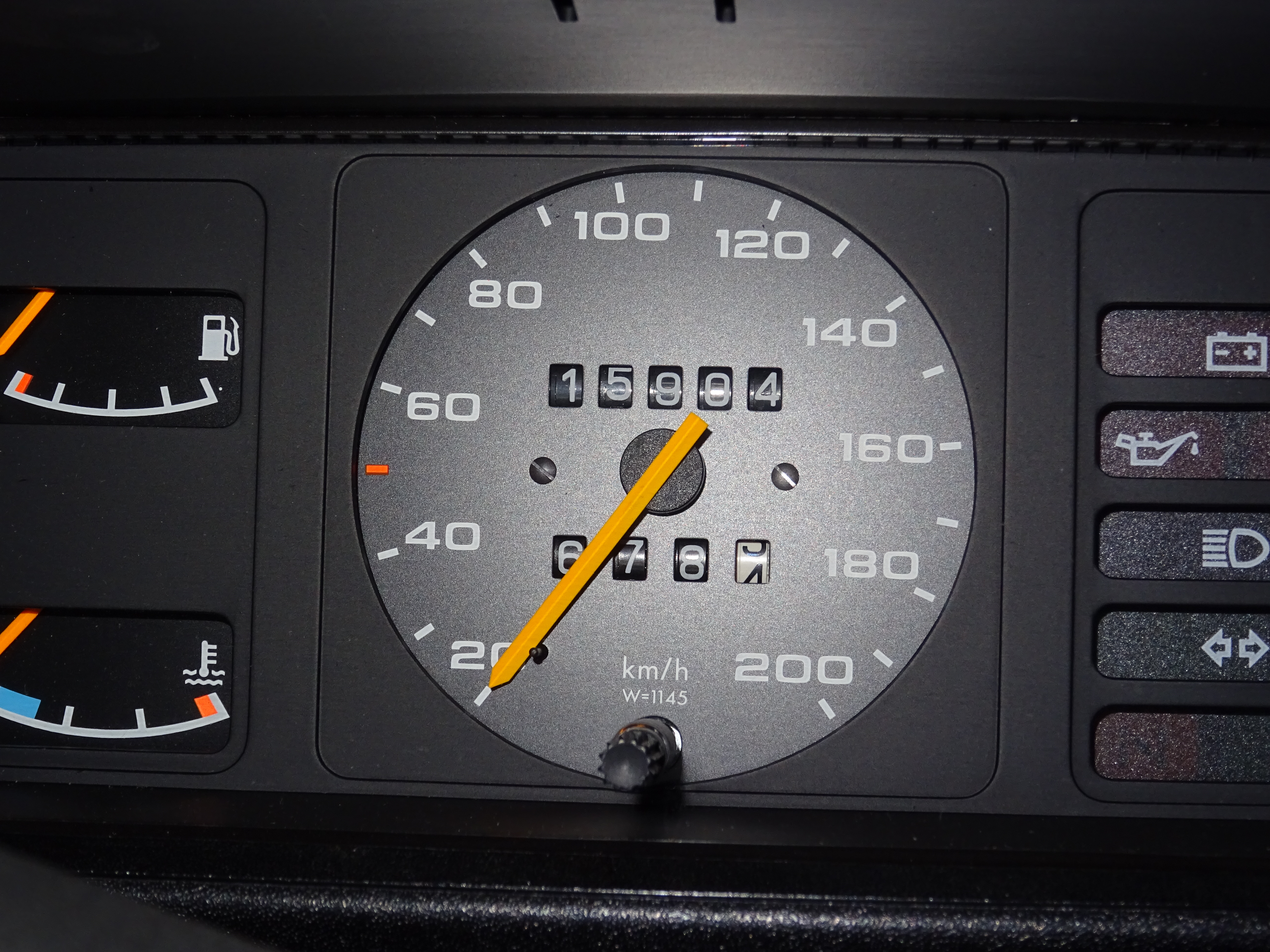

Neues vom jetzt 15000km gelaufenen Kadett.
Schaltung ging im kalten Zustand sehr schlecht, Getriebölwechsel machen lassen und siehe da er lässt sich wieder schalten. Da sieht man wieder, dass Öl altert! Das Öl hatte nach 38 Jahren eine interessante Farbe!
Dann haben sich in der Plexiglas-Tachoabdeckung kleine Haarrisse gebildet, zum Glück gab es auf eBay noch eine neue Tachoabdeckung. Die zu montieren war eine Zangengeburt!! Konnte das Kombinstrument nicht weit genug rausziehen, bis ich auf die Idee kam die Tachowelle aus dem Getriebe zu lösen. Jetzt ist alles wieder propper für 2018!!! -
