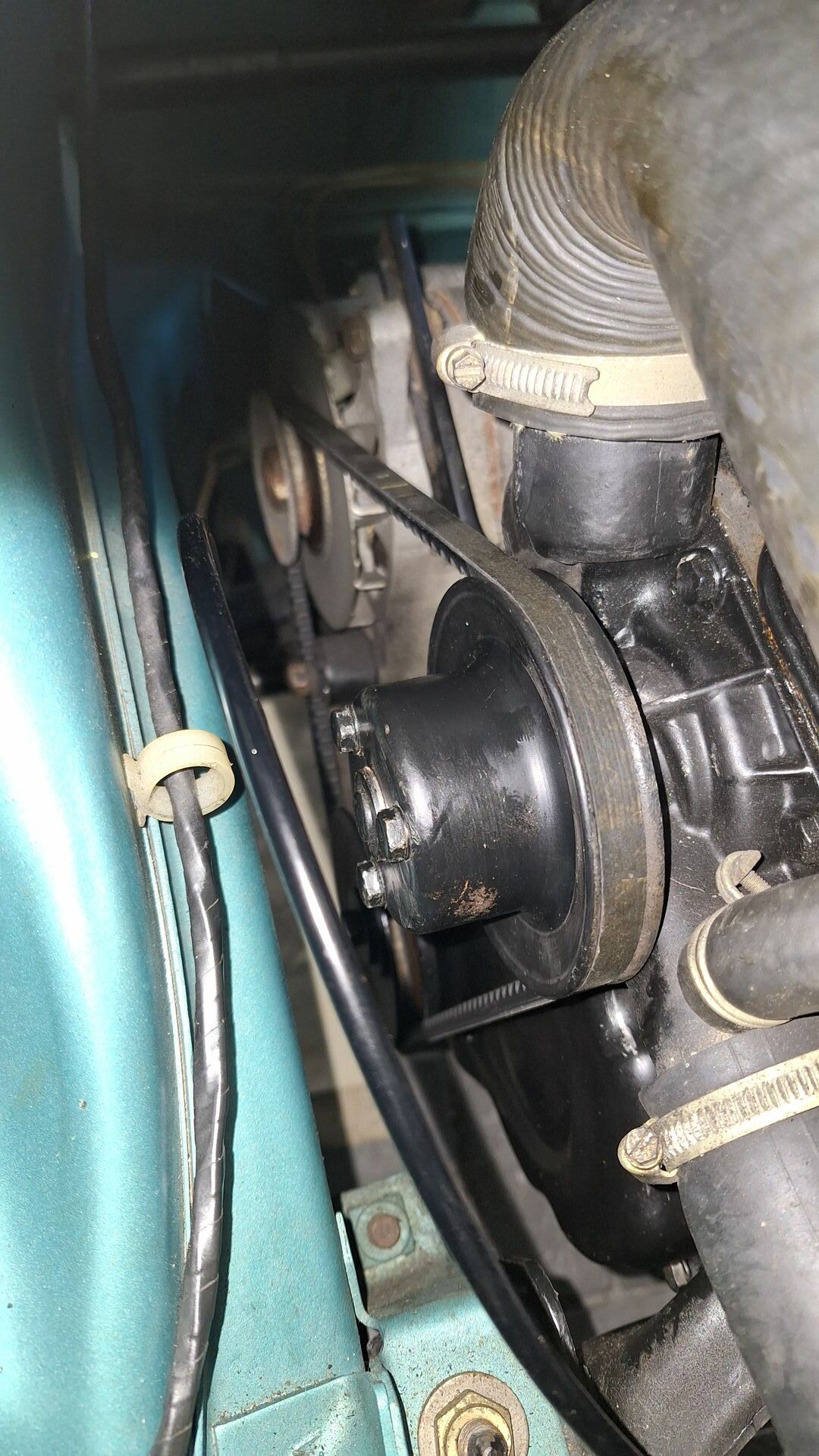

Keilriemen wieder drauf und über die Lichtmaschine spannen. Was man alles mit einem. Was man alles mit einem 10er und 13er-Schlüssel schaffen kann. ![]()

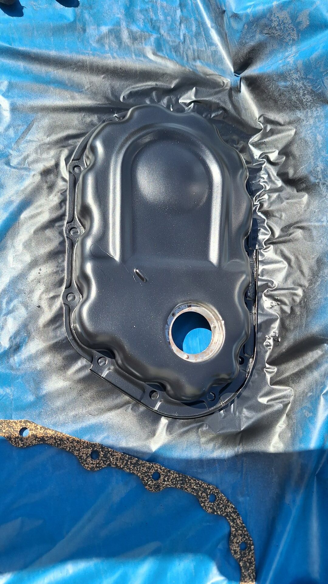

Es ist geschafft, der Wellendichtrung ist gewechselt. Eigentlich keine grosse Sache nur die kleinen Schrauben vom Steuerdeckel, furchtbar! Da muss man die Riemenscheibe von der Wasserpumpe abschrauben und dann geht es. Nix für dicke Finger! Hier die Fotos von der Reparatur. Dann noch den Deckel vom Flugrost befreit, etwas Zinkgrundierung drauf und wieder isr er schwarz matt.
Cool, danke für die Info. Den Korkring hab ich schon im Netz gefunden. Top!
