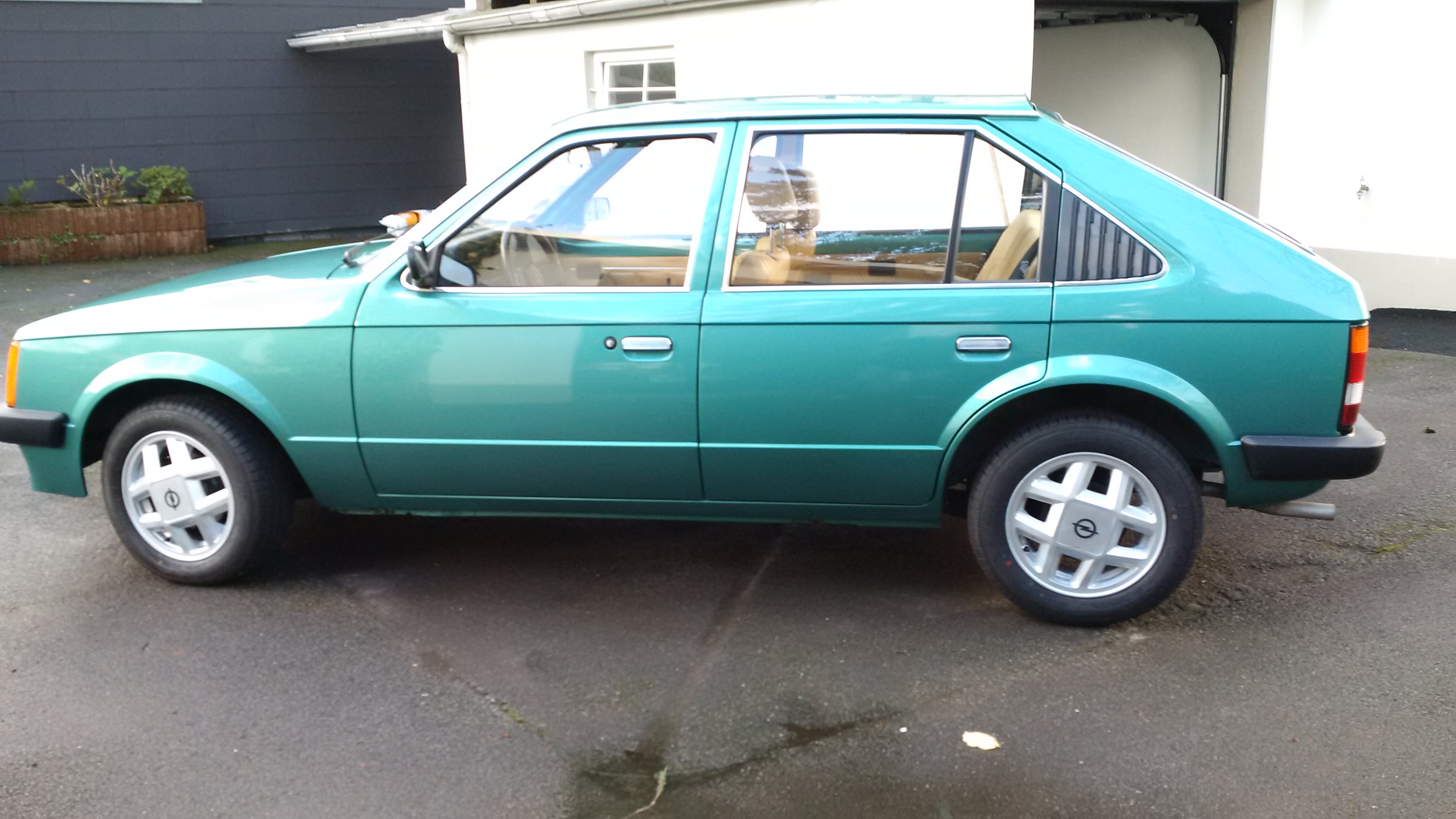

Hallo Zusammen,
es gib neue Bilder. Jetzt mit original SR-Felgen, neu aufbereitet. Der Kadett hat nun 14500 km gelaufen und hat seit dem Kauf keine Probleme gemacht, nur die Bremsschläuche mussten neu und die hinteren Bremsbacken waren hart.
