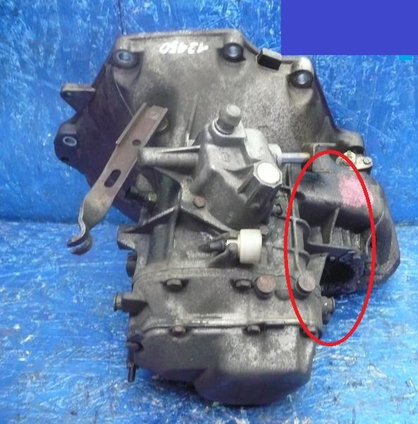

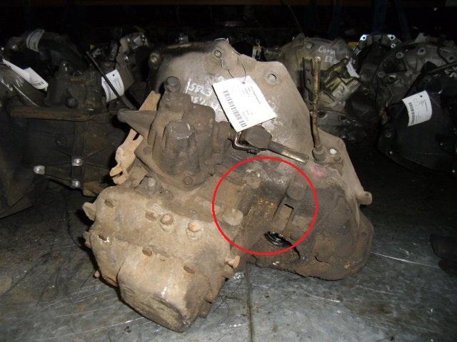

Wenn ich momentan ein F10 4-Gang verbaut habe, dann passt doch auch jedes F10 5-Gang an den Motor, oder? Ich meine, die Aufnahmen für Antriebswellen, Schaltgestänge (egal ob unter oder im Auto) sowie der Anschluß für die Tachowelle sind doch an allen F10 gleich, oder?
Ich frage deshalb, weil ich momentan ein F10 Getriebe vom Corsa B 1,2i mit 5 Gängen bekommen könnte. Das passt doch ohne Problem an meinen Kadett, oder? Weil mir ist aufgefallen, dass an meinem jetzigen 4Gang auf der Fahrerseite über der Antriebswelle 3 nicht benutzte Schraubenlöcher sind. Und an dem 5Gang vom Corsa (auch F10) sind diese Löcher nicht. Aber wie gesagt, die Löcher sind bei mir momentan nicht genutzt oder so. Ist das dann egal, oder ist dann doch etwas im Aufbau bei den Getrieben anders? Denn es gibt auch F10 mit 5 Gang, die diese Löcher haben.
Ich weiß jetzt nämlich nicht, ob das dann passt, wenn ich eines ohne Löcher kaufe.
Hab hier noch zwei Bilder, jeweils von F10 5Gang, eins mit Löcher, eins ohne. Hab die entsprechenden Bereiche markiert:Bitte dringend um Hilfe!

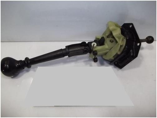

Das hilft mir schon mal weiter. Danke für das Bild, ist damit viel verständlicher! Jetzt weiß ich wenigstens, wo ich sägen muss. Ich werd das auf jeden Fall mal mit wegschneiden probieren. Für den Fall dass es nicht funktioniert: Die Schaltkulisse aus einem Ascona C passt da auf jeden Fall auch, oder? Denn ich hab mal bei meinen Bekannten rumgefragt und einer hat tatsächlich eine Ascona C 5 Gang Schaltkulisse. Die sieht so aus:
Passt die in meinen Kadett? Die weiße Plastikkulisse ist ja etwas anders (kleiner) als die auf dem Bild von "Schleifer". Und der Schalthebel ist auch etwas länger. Aber passen und funktionieren tut sie, oder?
