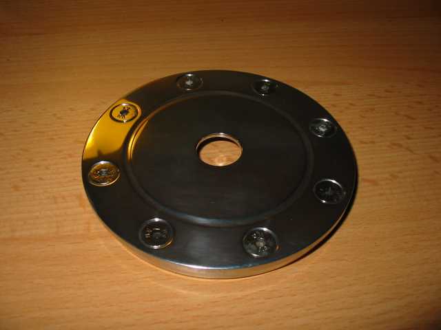

    Das 60/40er ist mit der orig. Bereifung überhaupt kein Problem. Platz ohne Ende. Die Felgen die jetzt drauf sind, sind 7x15" ET38 und dafür müssen hinten die Radläufe umgelegt werden. War aber kein Problem, das haben wir beim schweißen gleich mit berücksichtigt.
    Zuerst mit 1000er naß um die Rillen von der Drehbank weg zu bekommen.
    Danach hab ich mit der Chrom- und AluPaste von Sonax (eignet sich super zum vorpolieren) angefangen und bin dann auf die Metall-Politur von Sidol umgestiegen für die "Feinarbeit".
    Den Abschluß machte dann NEVR-DULL.
    Hab´s größtenteils per Hand gemacht und nur ab- und zu mal meinen Dremel angeschmissen.
    Gruß,
    Andreas
    [EDIT]
    Bei den Türgriffen für den Omega hab ich das allerdings mit einem Polierset inkl. Vor- und Feinpolitur gemacht. War aber ehrlich gesagt für den Tankdeckel zu faul im Keller nach den Klamotten zu suchen und mich dann stundenlang da hin zu stellen. So hab ich das schön im Wohnzimmer vor der Flimmerkiste gemacht :D
