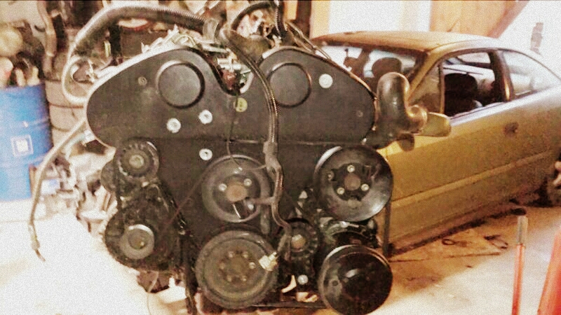

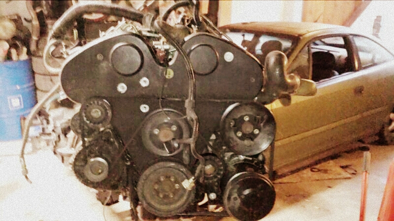

So leute ihr habt lange nix mehr gehört bei mir ist in der letzen zeit einiges passier habe mich dazu entschlossen auf v 6 umzubauen.
spender ist wieder ein calibra.
Habe mich gestern schon auf teilebestellung gemacht und den motor fix rausgeholt .Mit dem 16v hatte ich eine zeit auf der 1/4 meile von 14,4 denke das geht schon
Ich werde mal schauen ob ich euch mit ein paar bilder vom umbau glücklich machen kann
