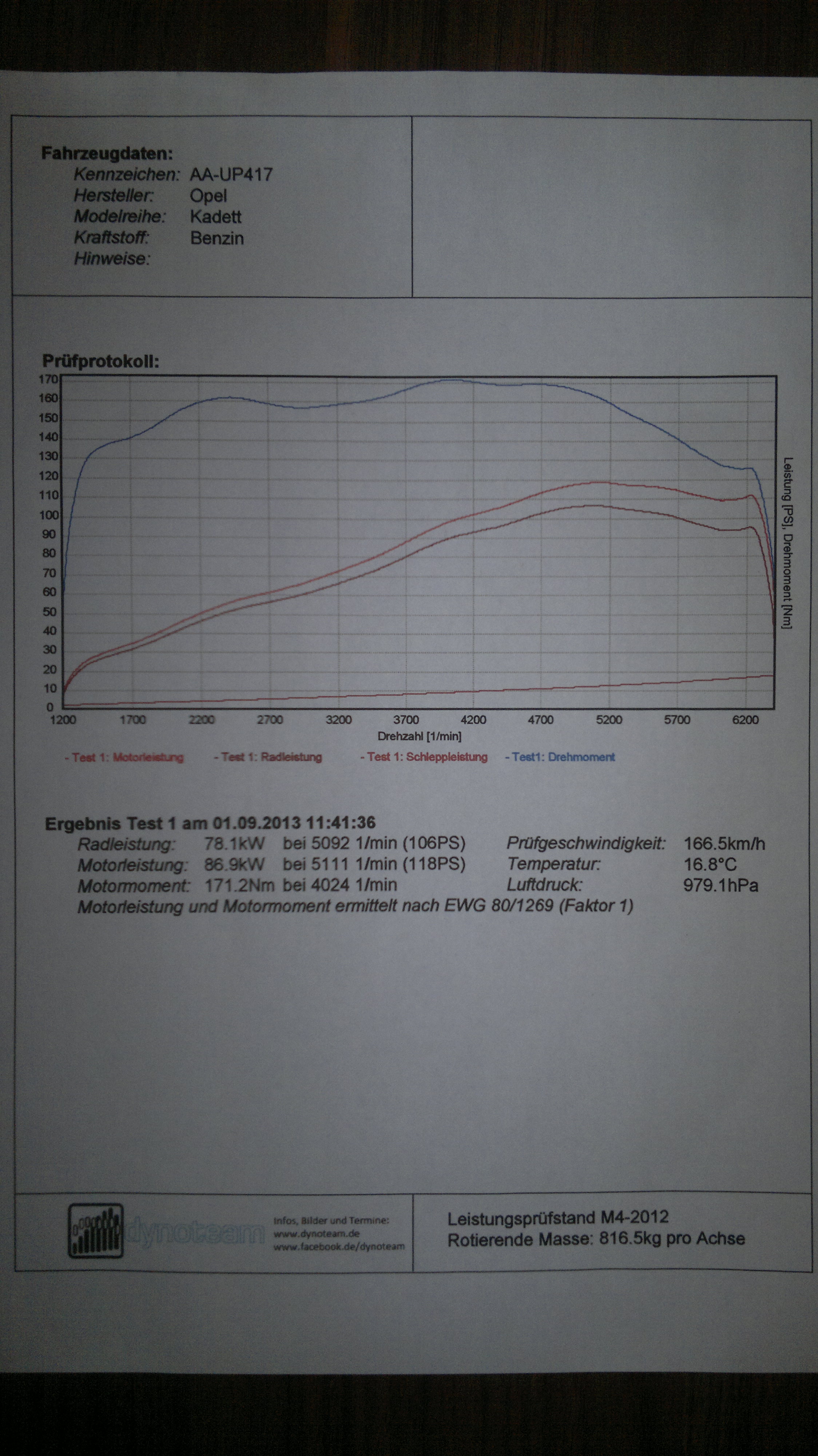

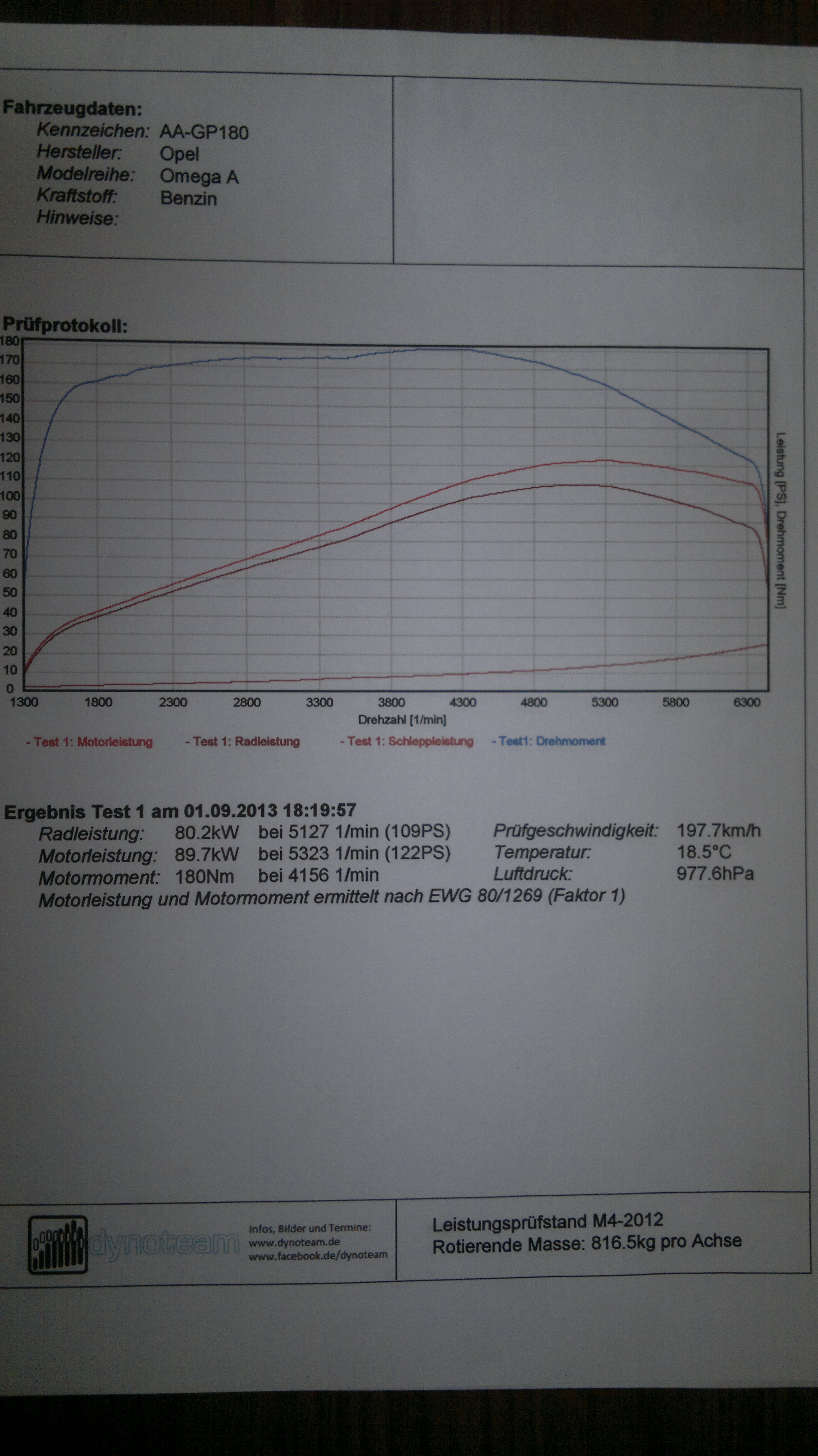

ist ber nicht schlimm dieses jahr am 30.8 auf unserem treffen wir eine nochmalige messung vorgenommen
da war ich vor zwei jahren schonmal drauf aber mit zwei andere fahrzeuge und da wahren auc´h sehr gute erfole dabei
z.b omega a 2,0l mit 445tkm und eine motorleistung von 122ps verbaut sind lexmaul ram (geschliffen )und modifizierter auspuff.- war mit dem wie auch schon mit dem 1,6 bei irmscher da hatte er nur 120 ps mit 277km
bei meinem anderen kadett 2,0l war die ausbeute nicht so doll im gegenteil
118ps und der leistugsverlauf eine katastrophe. verbaut ist lexmaul fächer lexmaul ram (orginal)geänderter auspuff wobei ich sagen muß das der fehler glaub beim auspuff liegt den ich darauf hin gleich rausgeschmissen hab . hatte einen walker mittel topf drinn mit sag mer mal drei kamern war
hab jetzt einen drin (billig müll) mit keiner kammer deutlich besser
