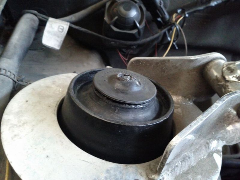

So hab heute das defekte Lager ausgebaut und wieder das über 20 Jahre alte originale verbaut (neu gefettet und gereinigt läuft -.-).
Das muss jetzt halt noch solang halten bis ich mir wieder 2 gescheite an land ziehen kann, nebst Werkzeug um das umzubauen. Das hab ich mir heut nämlich geliehen und das kann ich auch schlecht alle 5 Tage leihen.Wie versprochen: Daran lags`s :
Das neue Stützlager hat der belastung einfach nich stand gehalten und hat sich komplett nach aussen gedrückt. Weiß der geier was für´n Kaugummi an Material die da genommen haben.
Ich werd morgen Punkt bei Öffnung auf der Matte stehn und wenn ich weiß worans bei dem lager lag, sag ich dir mal bescheid.
Ich hoff jetzt nur das ich fix i-woher gescheite lager krieg. Ich zuck noch aus mit der nicht fahren könnerei. -
Ich hab nich vor jetzt mit DEM ding groß durch die gegend zu tuckern. Aber die 200meter zur Werkstatt wird er wohl noch packen müssen

Moin.
Hab mein Kaddi inner Werkstatt gehabt für Fahrwerk umbau etc. pp.
Hab ihn heut abgeholt, mach die haube auf und guck und naja. Seht mal selbst.
Hat mich ein bissel stutzig gemacht.
Das was so rauskommt ist Fahrerseite...

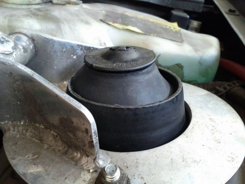

Was zum Teufel is damit los? Sieht für mich nich gut aus ;D
Ich kenn die nur so tief wie beim Zweiten bild.Was los damit?
