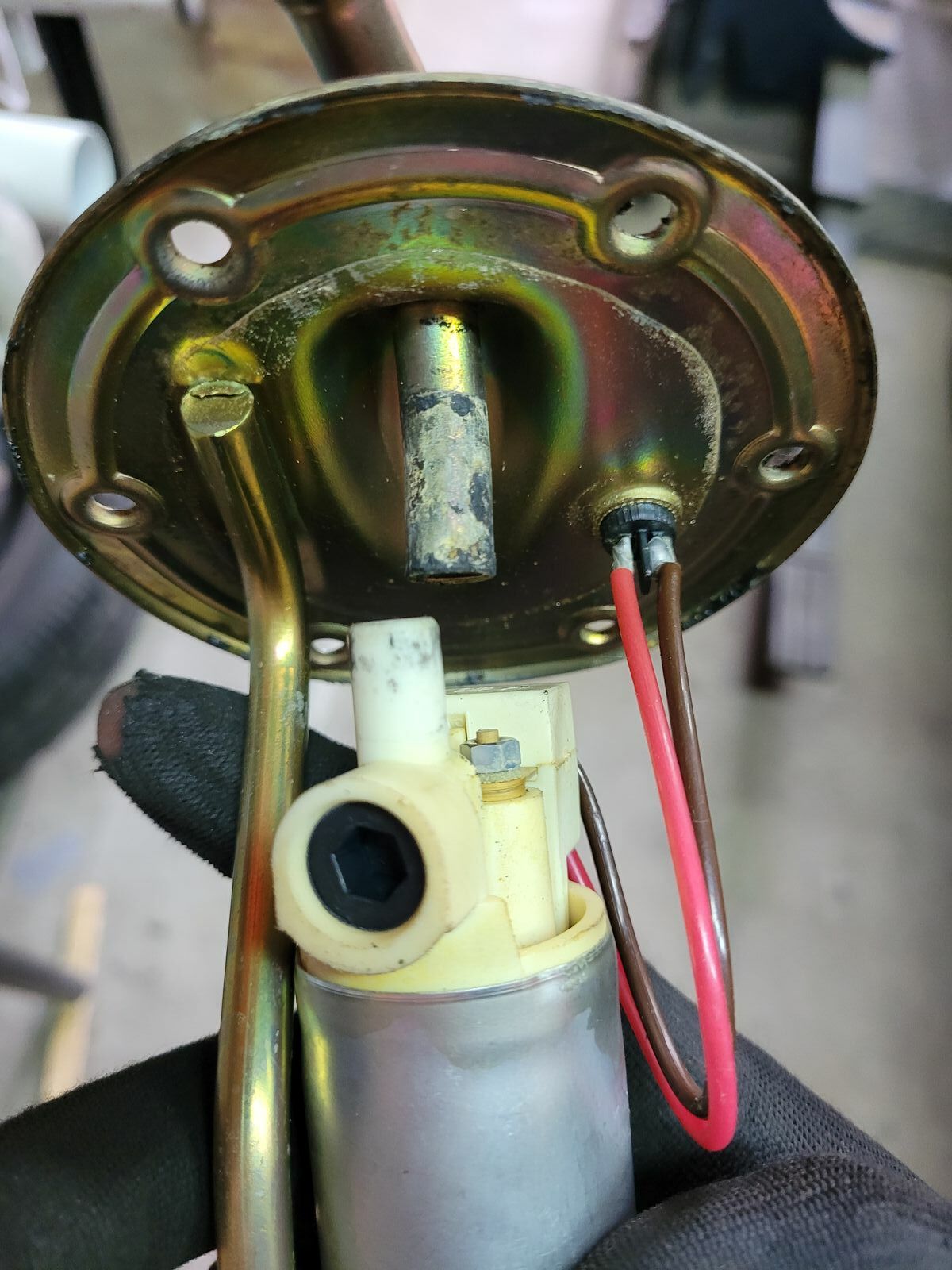

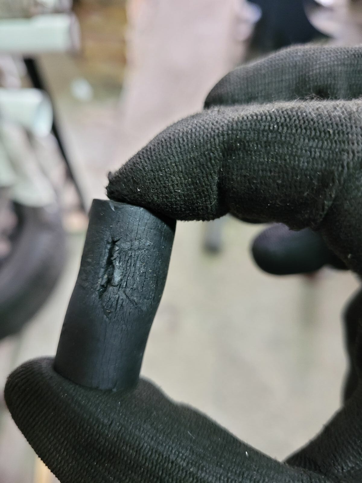

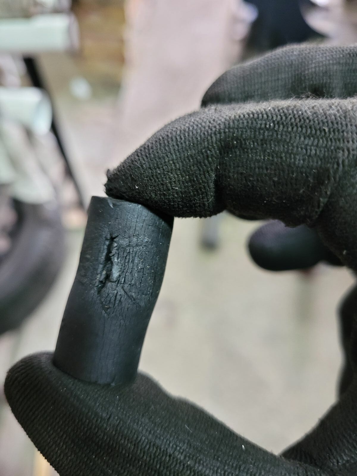

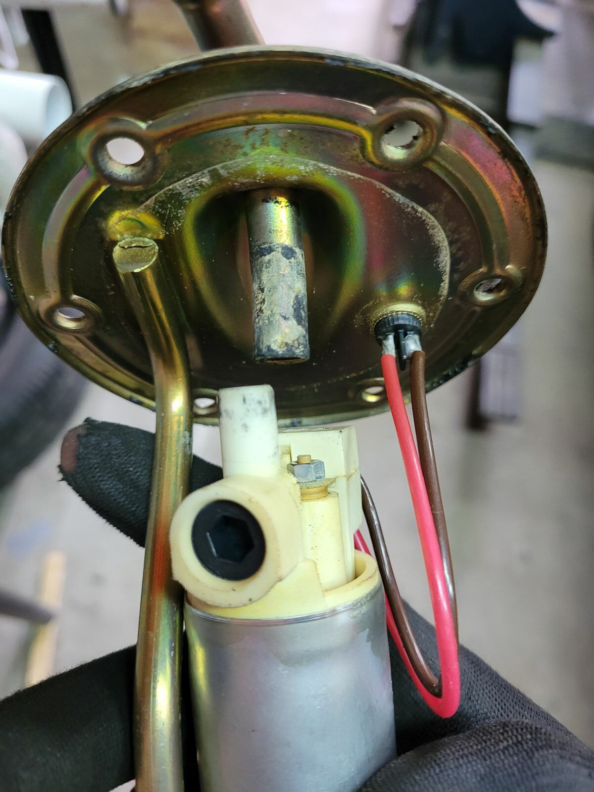

Letztes Jahr habe ich ein E Cabrio mit C16NZ in der Nähe von Dillenburg gekauft, stand zwei Jahre in der Garage, weil er nicht mehr ansprang und der Besitzer den Verteiler vermutete. Als Übeltäter stellte sich dann die Kraftstoffpumpe raus, der kleine Verbindungsschlauch war total rissig, hat den Druck nicht mehr gehalten und hatte die Konsistenz eines Kaugummi...
In den 18 Jahren beim Vorbesitzer ist der Wagen nachweislich nur 11.000 KM gelaufen, wenn da jetzt die ganze Zeit E10 Im Tank war, kann ich mir gut vorstellen, dass der Schlauch deswegen so mitgenommen war.
