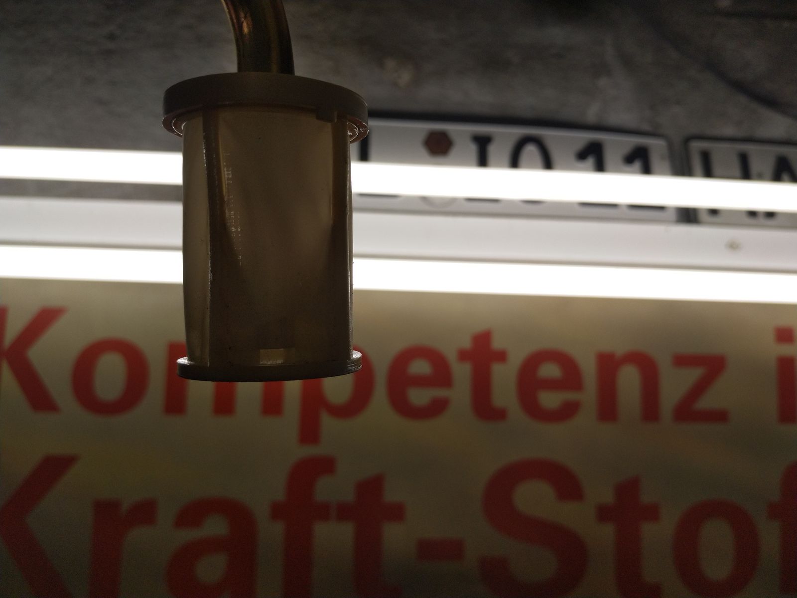

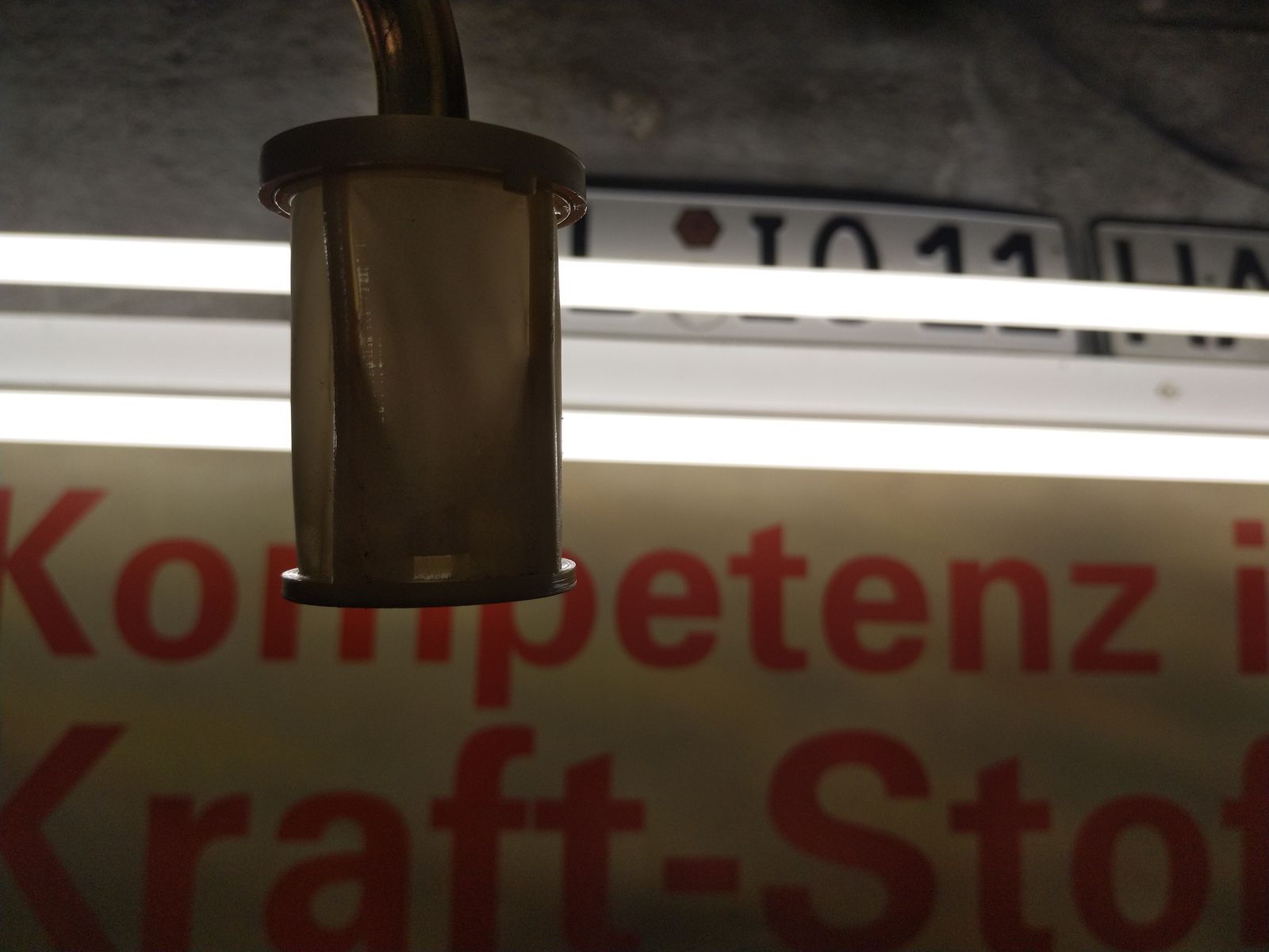

    In Zitronensäure eingelegt zerbröselt das "Sieb" des Filter. Hatte ich auch schon probiert.

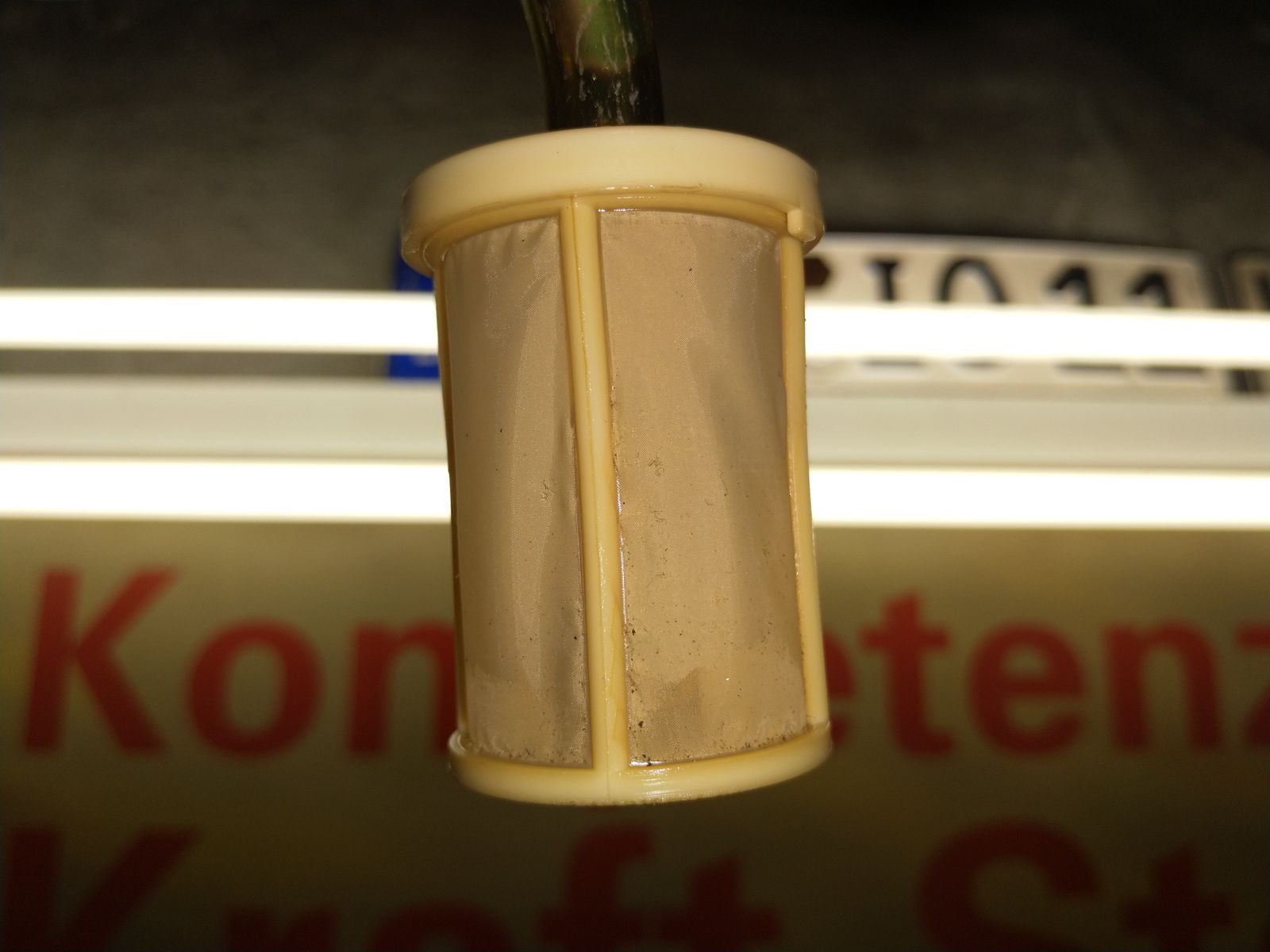

    Wahnsinn wenn man den Vorfilter von deinem Kadett sieht.
    Mein Kadett stand jetzt 20 Jahre und der Vorfilter hat somit 20 Jahre im damaligen Super Plus, ohne E5 Zusatz, gestanden. OK den Filter musste ich auch ausblasen, da er auch zu war, aber er sah bei weiten nicht so extrem aus. Das kann doch nur mit dem E5 Zusatz zusammen hängen.🤷🏽‍♂️

    Tut es auch.
    Das E steht für Ethanol, Umgangssprachlich als Alkohol bezeichnet und das ist durchaus Schmutz und Fett lösend.
    Ich hatte mal einen 96er Astra F mit dem 16V EcoTec Motor (X20XEV). Den hatte ich 2 Jahre lang mit ~E50 getankt. Also in etwa den Tank mit Super zur Hälfte getankt und den Rest mit E85 aufgefüllt. Das "musste" ich damals machen wegen sehr starken finanziellen Problemen die ich hatte.
    Nach 4-5 Tankfüllungen fuhr er wie Sack Nüsse und wurde sehr heiß. Ich bin zu einer befreundeten Werkstatt gefahren und ihm erzählt was ich gemacht habe und fragte ob ich den Motor nun in die ewigen Jagdgründe geschickt habe. Er lachte nur und meinte kein Problem.
    Kam mit einem neuen Benzinfilter zurück, Filter getauscht und das Auto fuhr wieder wie eine Eins. Ich bin noch 1 Jahr weiter mit der gemischten Brühe gefahren bis sich meine finanzielle Situation wieder gebessert hatte und ich wieder herkömmlichen Sprit tanken konnte.
    Insgesamt habe ich den Astra 10 Jahre gefahren bis der Rost ihn so gefressen hatte das er keinen TÜV mehr bekam.
    Den Alten Filter hättet ihr mal sehen sollen, was da rauslief konnte man kaum beschreiben. Wiederliche Pampe. Der Meister meinte das durch die Brühe die ich getankt hatte sämtlicher Dreck in den Leitungen, Sieb, Düsen und wo auch immer sich gelöst hatte und den Filter verstopft hat. Dadurch hat der Motor stark abgemagert was die Überhitzung erklärt hatte.
    Grade jetzt wo E5/E10 quasi der Standard sind macht es durchaus Sinn sich mit dem Spritfilter öfters zu beschäftigen.

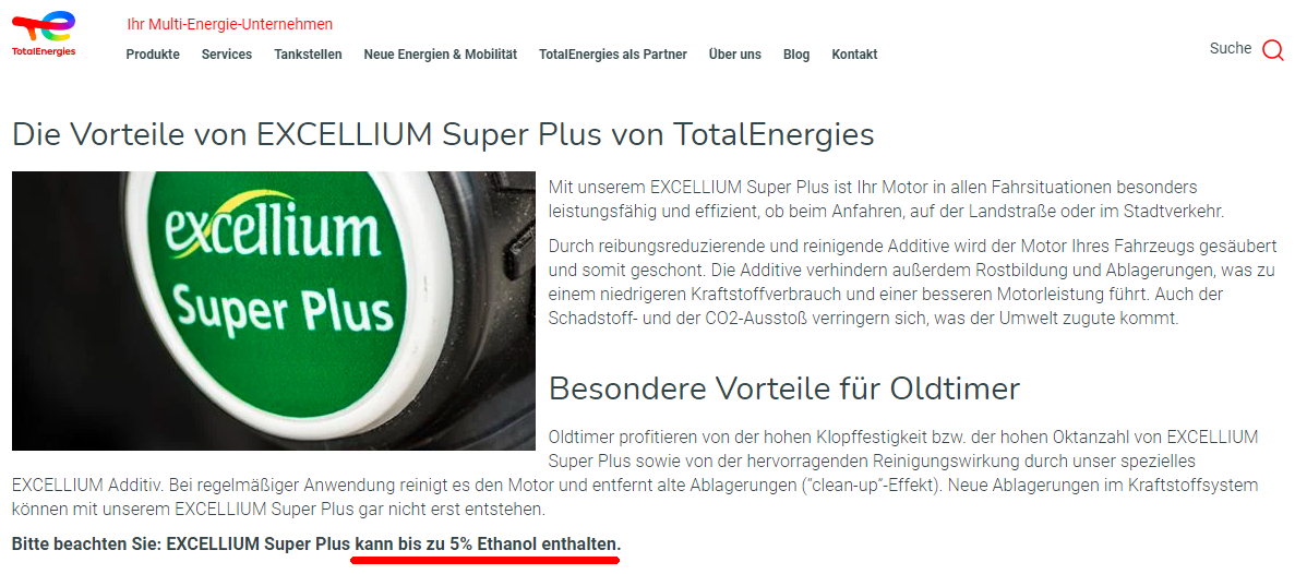

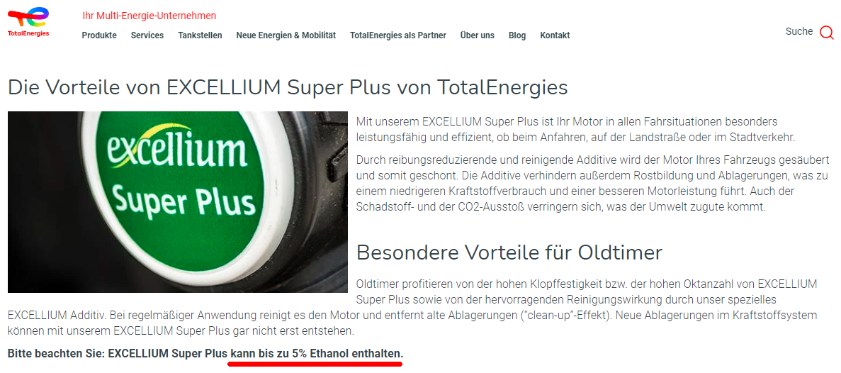

    Also hier bei uns sind mittlerweile sogar im Total Excellium, im Shell V-Power 100 und auch im Aral Ultimate 102 mindestens 5% Bioanteil enthalten. Ist mir letztes mit dem Fun mehrfach aufgefallen. Lediglich an einer Star Tankstelle konnte ich keinen Bioanteil-Hinweis beim Super Plus finden.
  • #19
    Die Erfahrung musste ich vor 2 Jahren auch bei Total machen. Erst haben die Raffineriekonzerne damit Werbung gemacht, dass in ihren teuren Premiumprodukten kein Ethanol enthalten ist und dann ganz still und heimlich wird das Zeug dann auch diesen Kraftstoffen beigemengt... darüber hat dann keiner ein Wort verloren.
    Aber auf ihren Internetportalen kann man es finden...
    Das Beste ist dann noch, sie schreiben: ihr Kraftstoff "kann" bis zu 5% Ethanol enthalten. Wie soll der Kunde feststellen, was er da in seinen Tank schüttet, wenn es nicht mal die Hersteller selbst definitiv sagen können?

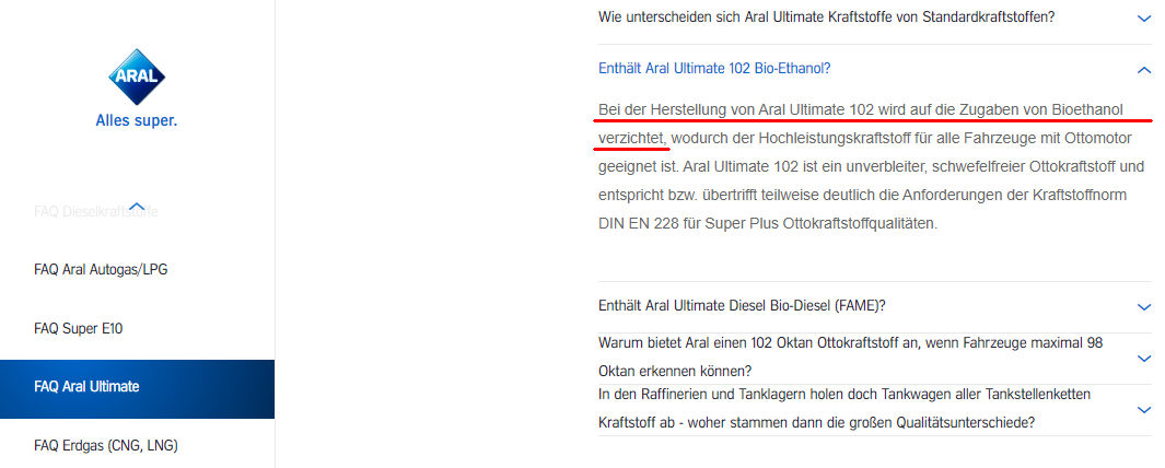

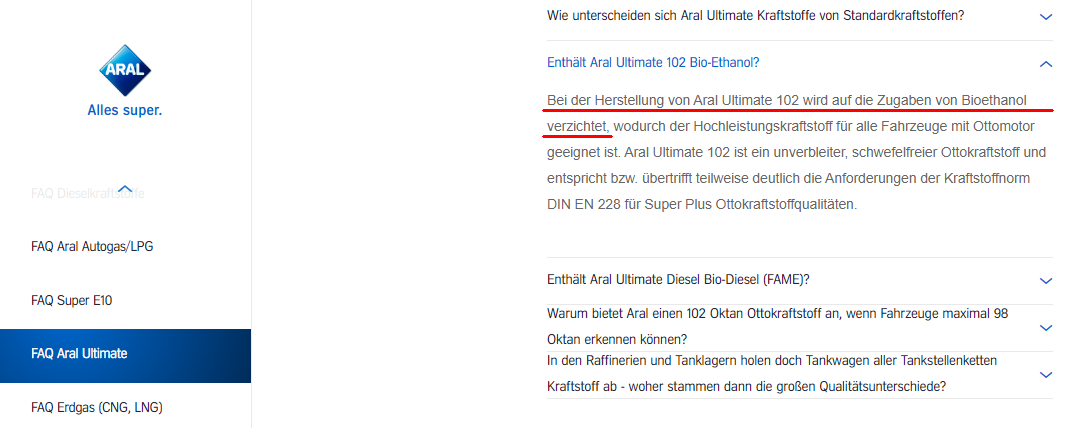

    Habe mich dann mit dem Thema ein wenig beschäftigt und bin jetzt bei Aral Ultimate für meine Oldtimer hängen geblieben.
    Aral soll wohl der letzte Hersteller sein, der auf die Beimengung von Ethanol verzichtet und dies auch offen kommuniziert; aber wie lange noch, wenn die Kontrahenten da ihrerseits ohne Scheu dies nicht mehr ausschließen.
