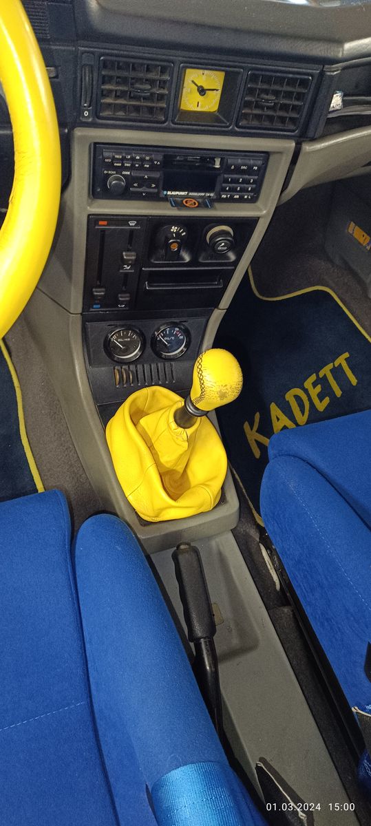

Ja so ein 3D Drucker ist schon was feines.
Ich habe mir für zwei Zusatzinstrumente auch eine Konsole von meinem Kollegen anfertigen lassen.
