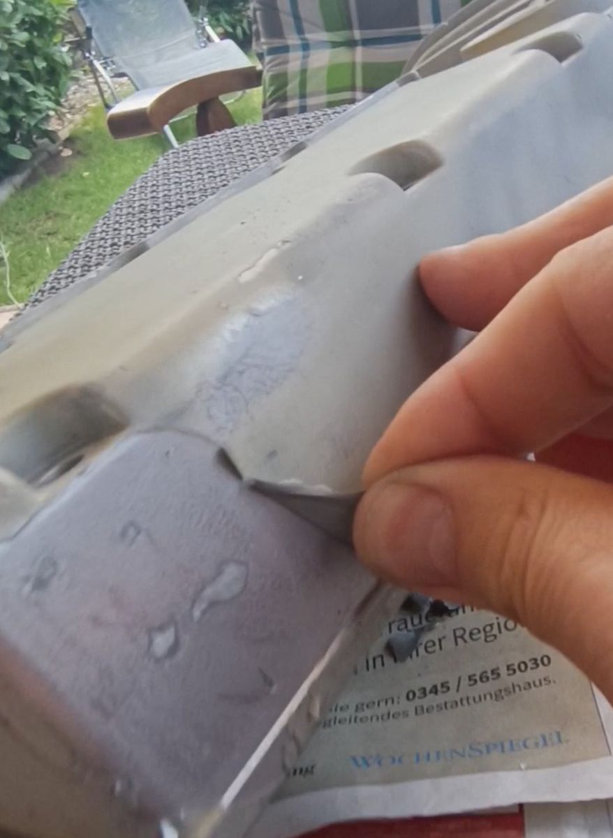

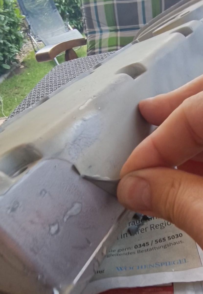

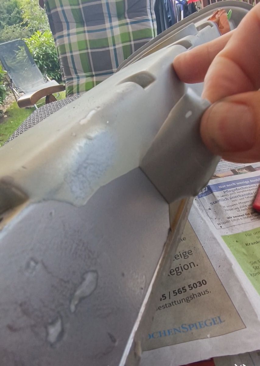

Alles anzeigenDass sieht mir nach einer Kunststoffbeschichtung aus, wie sie beim Pulverbeschichten aufgetragen wird.
Das könnte tatsächlich sein, dass es von einer Pulverbeschichtung stammt. ![]()
bin aktuell dabei vom C20XE den Ventildeckel neu zu machen, da dieser schon ganz schön schäbig aussah.
Jetzt müsste ich feststellen, dass ich dort eine komplette Schicht abziehen kann, wirkt wie eine Aluminium Folie. Keine Ahnung ob die da mal original drauf war oder der Deckel irgendwann mal verchromt war.🤷🏽♂️
Farbe ist es definitiv nicht. Hat jemand eine Idee was es sein könnte?

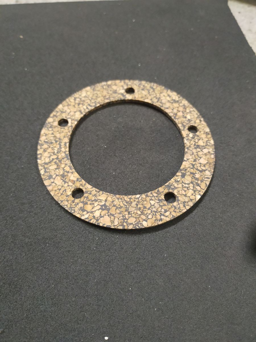

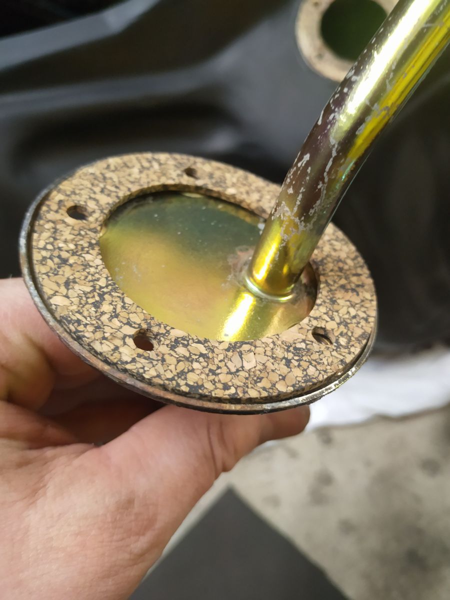

Die Korkdichtungen von der Edelchmiede passen tadellos.

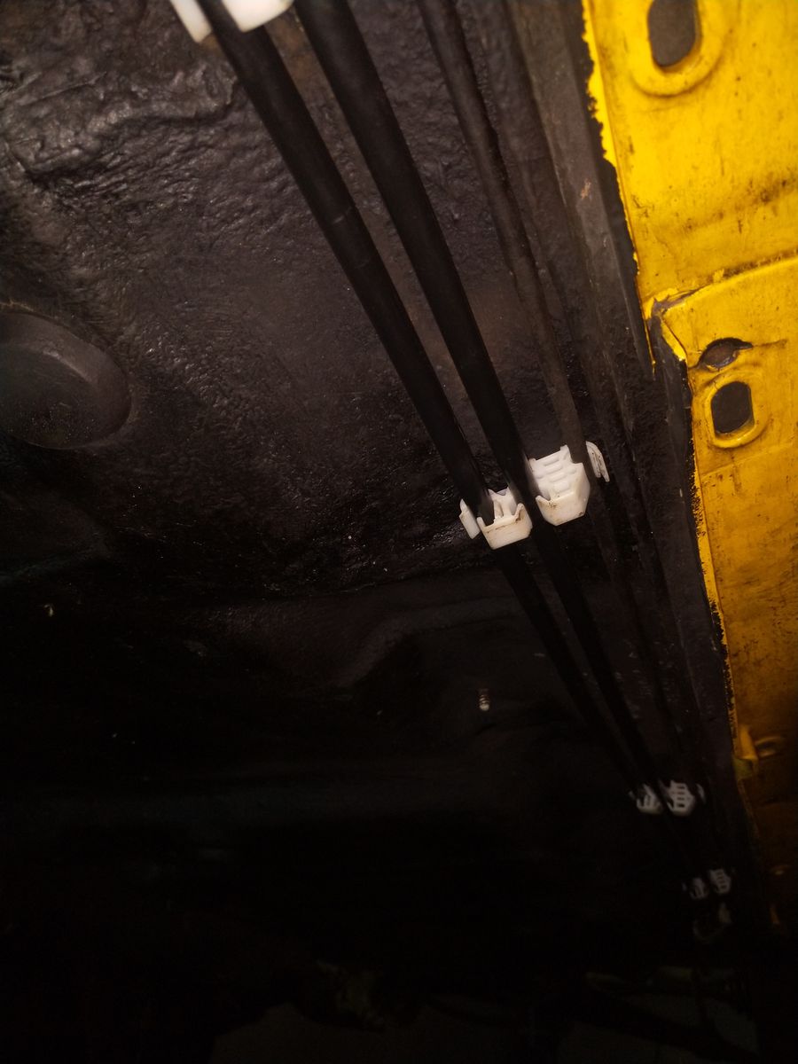

ich habe mir in der Edelschmiede 5m Kunststoffleitung 8/6mm bestellt und den passenden Schlauch dafür. Der Schlauch hat einen Innendurchmesser von 7,5 mm, der sitzt dann sehr straff auf der KS Leitung.
Jetzt muss ich nur noch die Halter irgendwo auftreiben.🙈

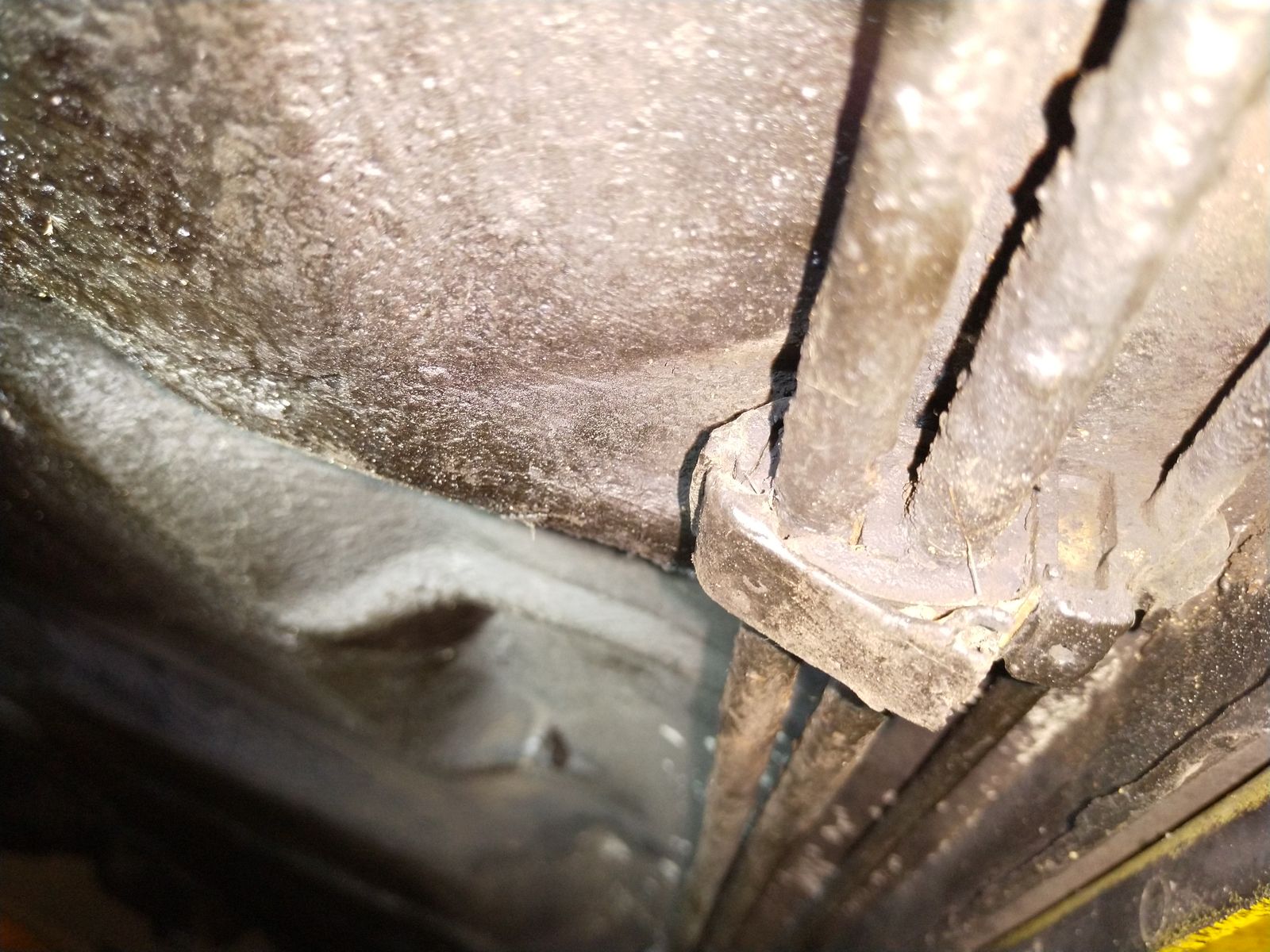

Alles anzeigenDas sind glaub ich die 90199697:
https://catcar.info/opel/?lang…2RlPT0xfHxpa2V5PT02XzE%3D
Viel Glück mit dem fündig worden.
Ich hab bei mir vorher Kupferleitungen gehabt, LKW Bremsleitungen sind 8mm, und geben es wahrscheinlich auch aus Kunifer. Nur bin ich nicht ganz sicher wie die sich mit dem heutigen Benzin halten. Kupfer ist bestimmt nicht endlos haltbar mit Ethanol.
Hallo Vinci,
Vielen Dank für die Zeichnung. Pos.6 sind die, die ich meine. Es wird bestimmt unmöglich diese Teile noch zu erhalten. ![]()
Alles anzeigenBei den Leitungen kannst du Meterware nutzen, zum Beispiel von Kunifer...
Bei den Haltern, meinst du da sowas hier: Halter Bremsleitung
Bei den Haltern meinte ich die originalen. Wie hier im Bild. Die Kuniferleitungen sind die nur als Bremsleitung erhältlich? Als Benzinleitung bräuchte ich einen größeren Durchmesser.🤔
