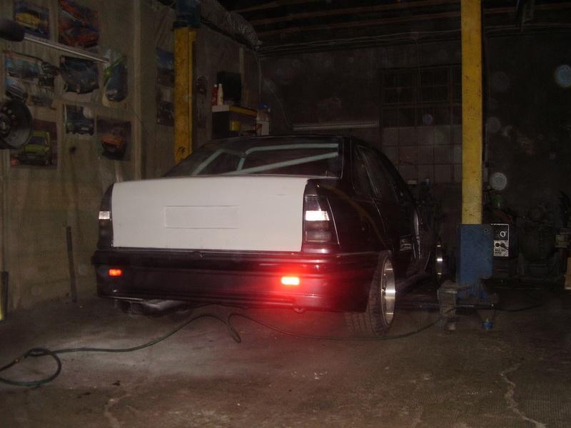

Irgendwie müssen die ersten drei zylinder zumagerlaufen oder ham durch die ansaugbrücke falsch luft oder so irgendwie sind die ersten drei imer am glühen und der 4.Zylinder ist normal und kerzenbild auch schwarz und die andern drei sind weiss
mal noch nen bidl mit heckklappe zu ...
