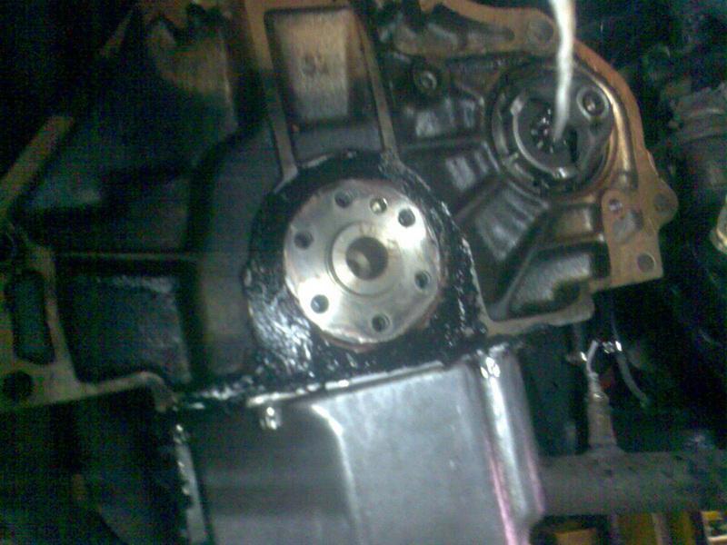

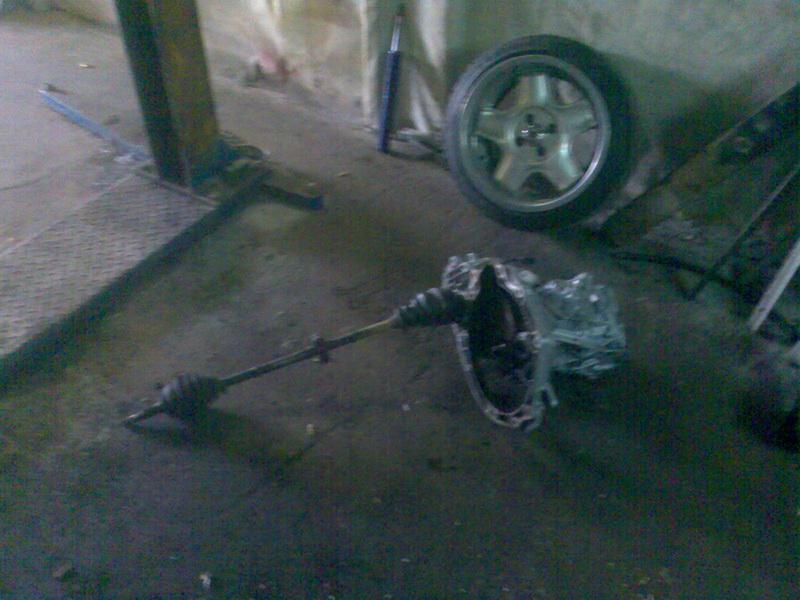

    aber im moment ist erst ma der motor dran ... getriebe ausgebaut dichtring nach geklopft... und dick dichtmasse rund rum ...
    echt mies son getribe allein ausbaun aber wenns ne anders geht ... zum glück hab ich dann nachher hilfe beim einbaun

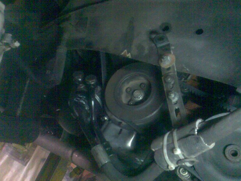

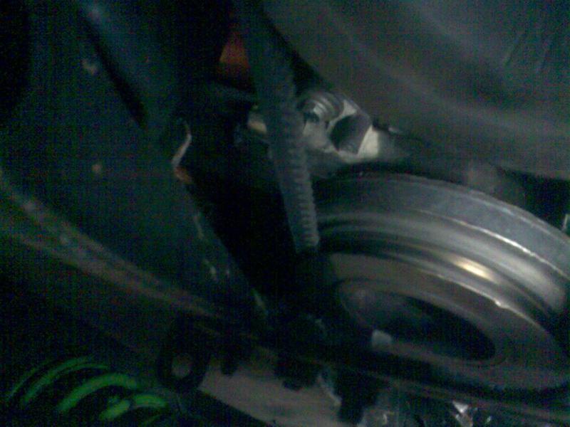

    Hab auch mal bilder von der OT makierung gemacht damit man sieht das ich nicht nur nach der Zünd ot markierung den motor einstele .
    qulität ist doof aber hatte gerade noch keine cam mit nur das handy
